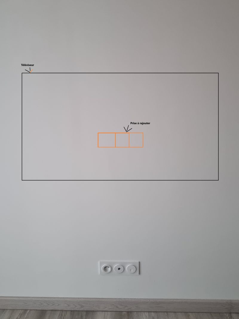

Je souhaiterais installer dans ma chambre une Télévision suspendue.
Pour cela, il me faudrait rajouter des prises (Elec/Antenne/RJ45)  à environ 1 mètre au dessus des anciennes initiales pour éviter d'avoir des fils qui pendent de partout. J'aimerais pour autant pouvoir garder la disponibilité des anciennes prises ( pour par exemple brancher l'aspirateur ou autre).
Ci-joint une photo de mon mur avec le schéma.
Pourriez vous m'indiquer la meilleure façon pour y arriver?
En vous remerciant par avance.
Vous souhaitez rajouter 3 prises sur un circuit de protection qui est peut-être déjà bien chargé.
Il faut donc vérifier sur quel disjoncteur cette prise est branchée, et combien d'autres prises sont branchées
Si votre disjoncteur est en 20A vous avez une section de câble de 2.5mm2 et vous pouvez alimenter 12 prises
Si votre disjoncteur est en 16A vous avez une section de câble de 1.5mm2 et vous pouvez alimenter 8 prises
De plus il faut connaitre la constitution du support :
- Cloison : Placostyl ou Placopan ?
- Doublage : Placostyl ou polystyrène expansé ?
Dept : Eure Et Loir
Salut, avec un peu de chance les câbles qui vont en bas passent pile devant la ou tu veux les mettre. il suffit alors de faire un trou pour boite a cloison sèche 6 modules (3 prises).
récupérer les câbles antennes et RJ et passer un nouveau câbles en 3G2.5 pour ajouter une prise en se repiquant sur celle du bas.
pense a attacher un fil qui servira d'aiguille sur le câble Ethernet pour repasser le fil elec.
en bas il suffira d'ajouter des obturateurs sur l'antenne et le rj et remettre un boitier pour recréer l'identique derrière la télé.

mistergues a écrit:Salut, avec un peu de chance les câbles qui vont en bas passent pile devant la ou tu veux les mettre. il suffit alors de faire un trou pour boite a cloison sèche 6 modules (3 prises).
on ne repique pas les yeux fermés. Fsbatietudes est plus dans le vrai. il faut connaitre avant toutes les prises déjà reliées au circuit considéré

On parle juste d'une télé, mieux vaut ça qu'une multiprise.et parfois 2 en cascade
Si on a du 2.5 et un 16A et qu'on dépasse dans le pire des cas ça disjoncte. Risque 0
Mais effectivement souligner la norme est une bonne chose et vous faites bien.
