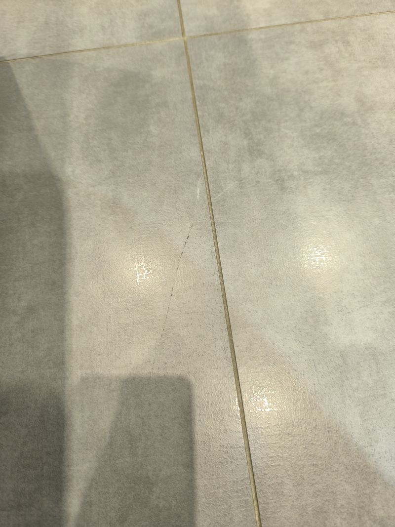

Bonjour, ma maison a été construite en 2012-2013. La décennale allée jusqu'en juillet 2023.
J'ai acheté la maison en 2018 aux anciens propriétaires.

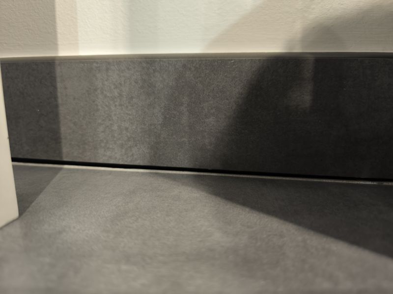

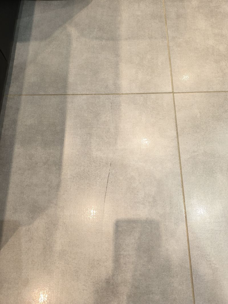

Courant 2024, j'ai commencé à voir des micro fissures traversantes sur le carrelage du salon, certaines en arc de cercle, une qui commence à s'écarter. J'en ai dans le salon, la cuisine et le couloir. Environ 6 ou 7 fissures visibles à l'œil nus. Je constate aussi un écartement entre les plinthes et le sol de quelques millimètres ( dans un angle du salon, des deux côtés du couloir, le long d'un mur porteur du salon).
J'ai fait une déclaration sécheresse qui a été refusée par l'assurance.
La maison est construite avec un vide sanitaire.
Quel est votre avis sur la cause de ses dommages ?
Connaissez-vous un recours possible ?
Y a t'il un danger?

L'etude de sol a eu lieue pour la construction ?
Le sol doit bouger mais bizarre qu'en 12 ans, rien n'ai fissurer si c'est un souci de sol...

Oui il y a eu une étude des sols, nous sommes dans une zone de sécheresse.
Cependant notre voisine qui a construit sa maison en même temps que la nôtre n'a aucun problème et pourtant les deux maisons ont été faites par le même constructeur

Alors NE JAMAIS se baser sur les voisins... a 3 m près,  c'est pas la meme chose
Donc la maison bouge.... et plus de DO...
Pas d'autres choix que de voir l'evolution pour l'instant.

On pensait faire venir un expert pour définir la cause (mouvement de terrain ou malfaçons de construction).
Est-ce que c'est utile ?

Bonjour, contrôler bien qu'il n'y est pas une fuite d'eau sur votre installation, j'ai déjà fait une toute petite fuite faire ce genre de Degas. N'avez-vous pas de la moisissure sur le bas de vos cloisons ?
Y a t'il des fisures sur vos facades ?
Env. 10 message Haute Garonne
plaquisteheureux a écrit:Bonjour, contrôler bien qu'il n'y est pas une fuite d'eau sur votre installation, j'ai déjà fait une toute petite fuite faire ce genre de Degas. N'avez-vous pas de la moisissure sur le bas de vos cloisons ?
Merci pour votre retour, il y a des micro fissures autour des fenêtres mais rien d'autre.
Il n'y a pas de moisissure sur les murs.
Par contre nous avons eu une fuite à la salle de bain que nous avons fait réparer en avril.
Cependant les fissures du carrelage continuent d'évoluer...

Vous avez été voir dans le vide sanitaire s'il y avait un désordre structurel ?

Ah  donc le problème et possiblement dû a cela, cette fuite a t'elle était importante ? Car-ci la dalle a but, cela n'a rien d'étonnant.

Oui nous nous sommes aperçus de la fuite car il y avait des cloques sur le mur de la chambre collée à la salle de bain.
Nous avons fait venir un plombier qui a détecté la fuite le dessous de la baignoire avait pris l'eau depuis un certain temps visiblement et le placo était moisi.
Si votre hypothèse est la bonne, comment assécher la dalle?

Bonjour, non pas encore, nous allons faire passer un expert après les fêtes pour savoir ce qu'il en est.
Ancienneté : + de 10 mois
LBea a écrit:Si votre hypothèse est la bonne, comment assécher la dalle?
Le temps le fera tout seul, mais vous risquez d'avoir des odeurs de moisissures, s'il y en a dans les cloisons

D ordinaire les jours entre plinthes et carrelage sont le résultat du tassement de l isolant sous dalle mais vu que vous n'avez pas le chauffage par le sol.

Exocet pas toujours, ma maison avait des écarts entre plinthe et carrelage , pas de chauffage au sol non plus, mais problèmes de fondations...

La DO à dépenser 130.000 euros pour réparer...
