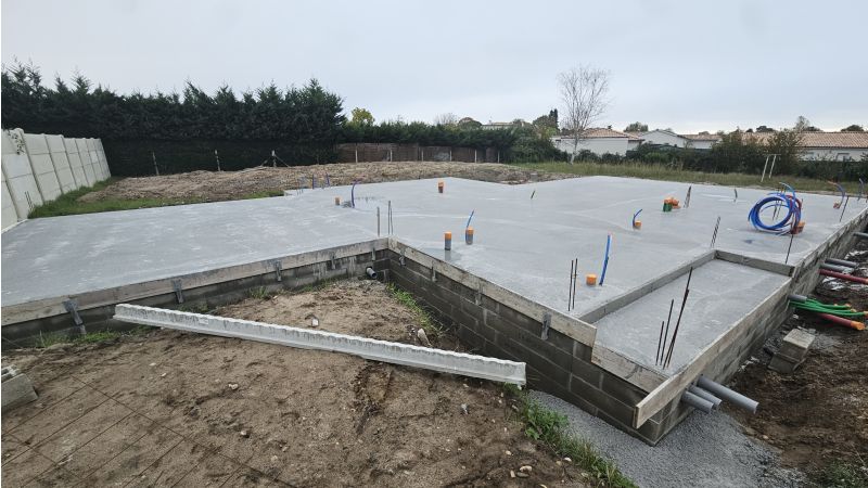

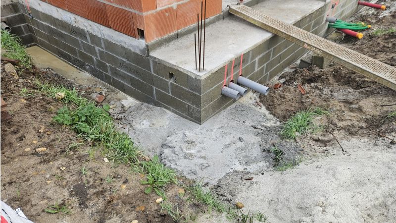

Les murs du RDC ont commencés à être montés et les maçons, à chaque fois qu'ils ont un surplus de béton, pour nettoyer la bétonnière en fin de journée, etc, rejette ce béton dans un coin de la maison, au pied de la fondation. Je vais essayer de joindre une photo, mais elle a déjà pas mal de jours, la quantité de béton est bien plus importante aujourd'hui suite au coulage de 2 poteaux + les linteaux. Sachant qu'il reste encore le R+1.
N'est ce pas problématique concernant le drainage des eaux de pluie au pied de ma fondation  d'après vous?

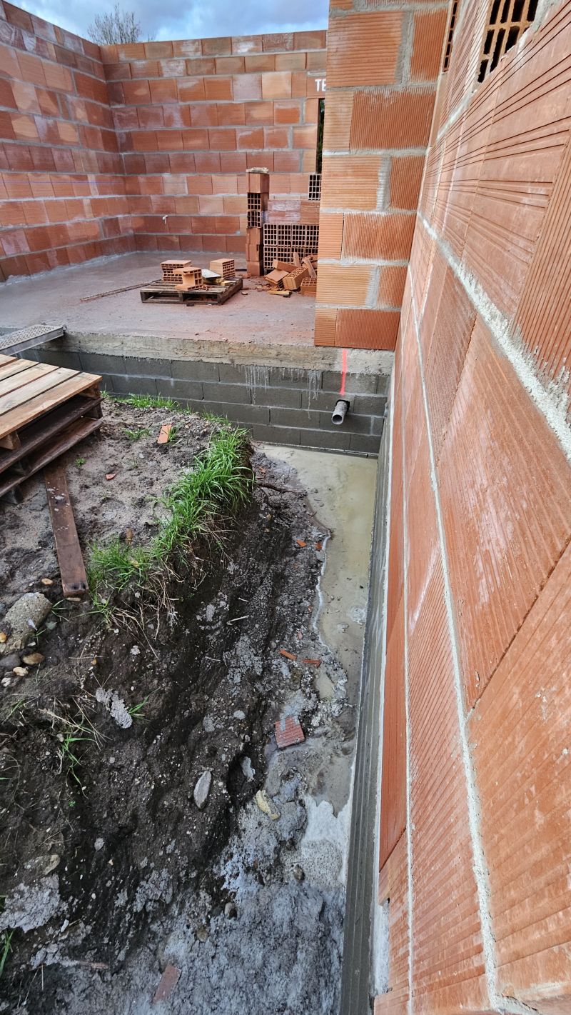

l'eau commence déjà un peu à stagner au pied du futur garage (mais peu de béton à cette endroit là), en revanche les 5 rangs de parpaings du soubassement commencent à être bien recouvert dans l'angle de mon entrée

Bonjour,oui tout à fait, et le soubassement est fait en fonction de ça.
Effectivement il y a les bombes vides de mousse expansive que je vais ramasser avant de repousser la terre par exemple.
Et du coup cela peut poser problème selon vous que le béton soit couler dans de telles quantités au pied du soubassement?
Peut-être que de les casser au marteau-piqueur permettrait de faire des blocs plus aérés pour que l'eau s'écoule mieux ?

Citation: .....Et du coup cela peut poser problème selon vous que le béton soit couler dans de telles quantités au pied du soubassement?....
oui ça peut causer problème:
Écoulement des eaux de pluie par percolation notamment.
futur travaux : peut-être pose d'un drain périphérique, peut-être extension .....

Mais effectivement ça me dérange de me dire que l'eau de pluie qui va s'infiltrer va être bloquée par du béton, en pente vers le soubassement. Et que l'eau va stagner contre le soubassement plutôt que de s'évacuer plus profondément.
Pour le reste de drain du voisin qui traînait près d'un autre angle, il m'a dit que sur du long terme c'était pas top (gonflement des terres/argiles etc) pouvant faire travailler différemment cette zone de la maison avec peut-être des risques de fissures plus tard.
Pour moi, le cas est exactement le même ici je pense
