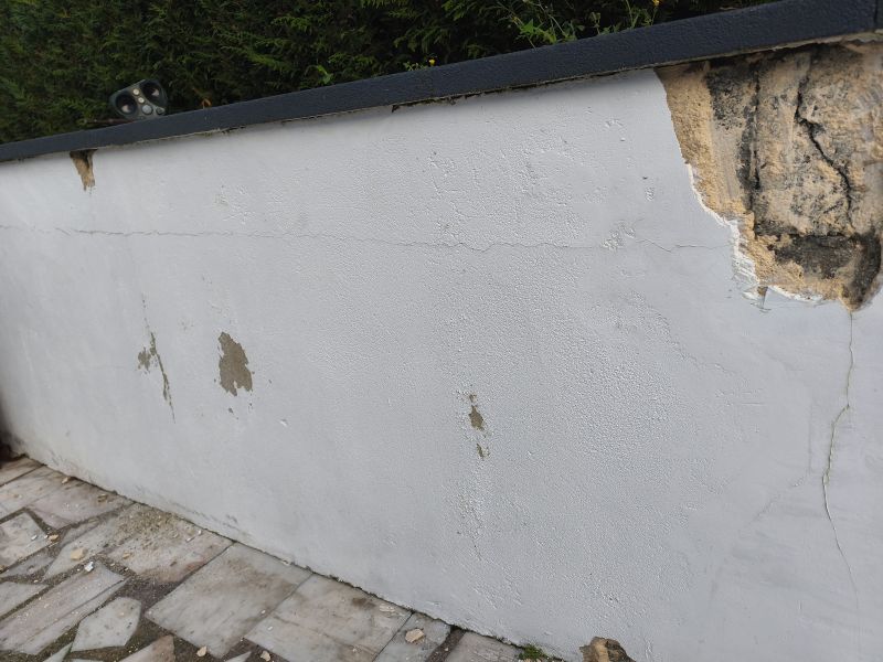

j'ai acquéris une maison depuis 3 ans et depuis 1 ans des fissures on aparru sur les murets de la devanture de la maison ,et aussi sur la descente de garage.
Les murs sont recouvert d'enduits projeté.
J'avais fait un coup de peinture,mais au bout de 6 mois c'est revenu.
J'ai décidé de casser un peu l'enduit car je veux refaire propre et que cela dure dans le temps.
Je me suis aperçu que les parpaings en dessous sont fissuré,et je pense que les infiltrations qui forment certaines fissure vienne des chapeaux qui sont soit fissuré soit mal jointé.car certaines fissure démarre juste au même niveau.
J'avais dans l'idée de changer les chapeaux fissuré,rejointé les autres.
Enlever tout l'enduit projeter pour mettre le mur en parpaing à nu et refaire quelques choses dessus mais quoi?
Enduit béton et peinture/refaire du projeter en talochant ou directement du crépi?
Ou alors ce n'est pas du tout la bonne méthode?
Avez vous une idée de ce que je pourrais faire ?
Je vous remercie.

Bonjour, décrouttage puis mortier de réparation fibré.
Si l'enduit de tiens pas, pas d'autre solution que de le retirer.

Bonjour comme  l indique Nissart06 , et en plus vous pouvez rajouter la toile de facadier.

Merci pour vos réponse,mais j'ai aussi le devant de la maison qui est fissuré aussi.alors sa fait pas mal de patch a faire...
Je pensais que refaire tout serait mieux que de refaire par ici et là.
J'ai surtout peur de faire la réparation et que cela recommence plus loin.
Mais il faut quand même que je répare la source du problème avant ? C'est à dire infiltrations je pense par les chapeaux?

Effectivement il faut réparer avant de refaire, et vérifier si vos margelle ont la goutte d eau,sinon en créer une.
Si la goûté d eau n est pas existante, Peut être pour la créer un petit cordon de silicone sous la margelle suffirait ?

Un mur d un metre de haut, en parpaings, avec de la terre derriere et des thuyas a proximite immediate, sans barbacane et probablement sans drain, ca va etre compliqué de faire un enduit qui tient

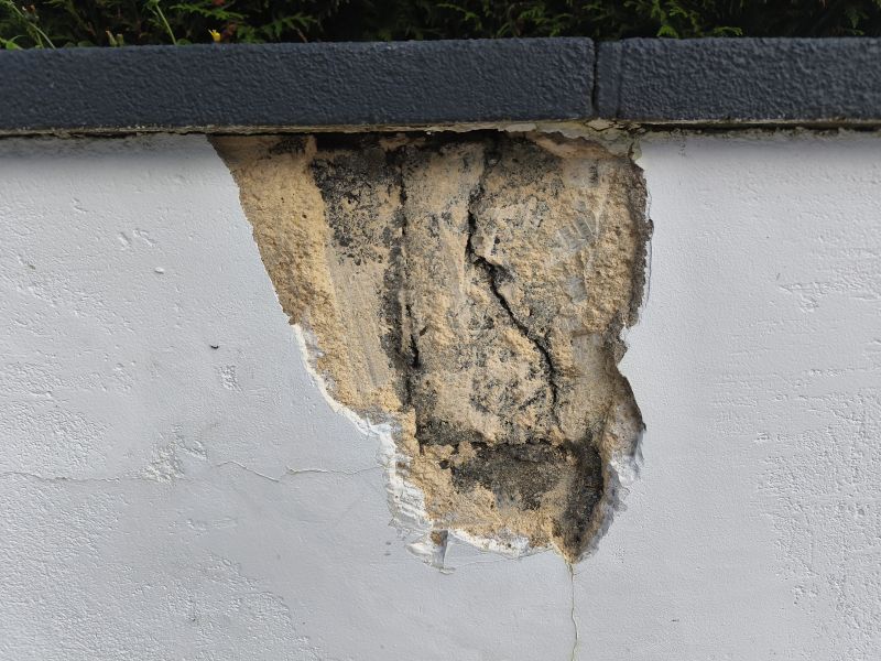

Je pense qu'il y a la goutte d'eau sous les chapeaux car il y a une rainure arrondi dessous.
En effet derrière c'est un parpaing avec la terre directement.apres je ne sais pas ce qui a été fait derrière.
Je pensais recoller,et rejointer les chapeaux abîmé.
Si j'ai bien compris,il faudrait mettre un coup de meuleuse sur la longueur de la fissure ,de plusieurs centimètres de chaque côté.
Réparé avec du béton si c'est le parpaing qui est fissuré comme sur la photo.
Mais je pense que la plupart c'est du au infiltrations car de la mousse se forme dedans.
Mettre de l'enduit monocouche avec la toile dedans ,lisser avec le monocouche et c'est bon.
Cela serait une bonne méthode ?

monocouche, mais avec trame anti fissuration.
