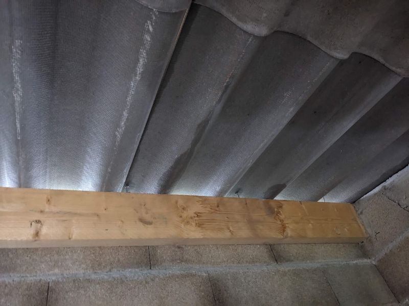

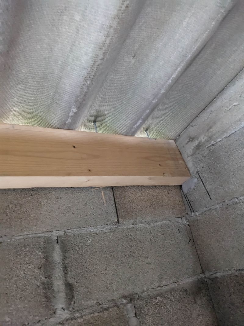

Bonjour à tous
J'ai mis des plaques fibrociment flammé pour couvrir mon abri jardin en moellon de 8 m2.
Depuis quelques semaines , je surveille l'étanchéité et j'ai remarqué que les plaques "transpirées" ,
l'eau à l'air de traverser ( voir photos ) et que malgré le resserrage des vis de maintien , des point d'humidités
à leurs niveaux.
Quand pensez vous ? Est ce juste normal , sinon y a t il des solutions , idem au niveau des vis , spéciale plaques , qui pourtant comportent des joints mousse.
Merci de vos retours

Bonjour, pas de fuites, vos plaques condensent d'où ces gouttelettes en sous face.

pour installer vos plaques avez vous fait un prepercage pour vos tire fond dans celles ci?;après le serrage faut pas serrer trop fort  sinon la plaque fend dans le cas de faible pente on rajoute un complément  d'etancheité
 c 'est vendu sous forme de cordon en rouleau que l'on installe longitudement et verticalement a tous les joints

non les tôles fibro ne condensent pas c'est pour cela qu 'on les installent dans les bâtiments  industriels
