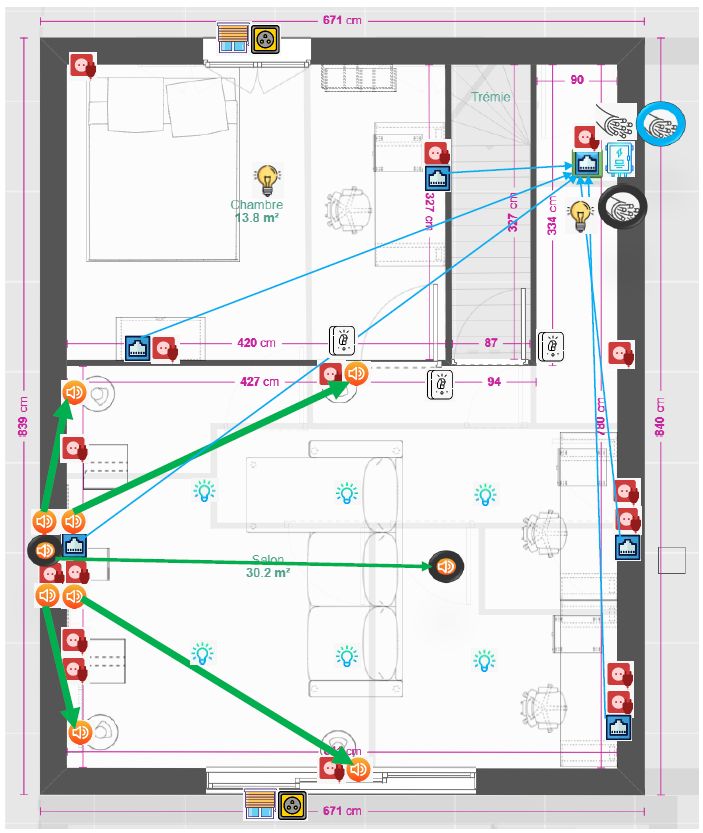

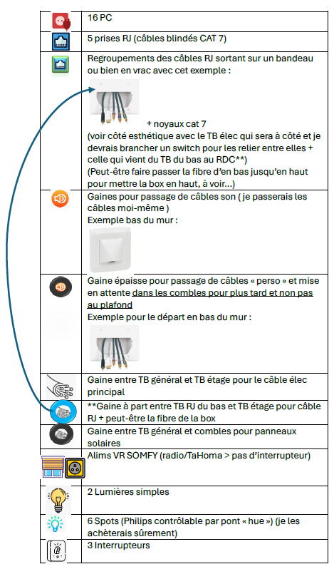

J'aimerais vous demander votre avis sur ce plan svp et aussi en cas où vous verrez quelque chose que j'aurais pu oublier ?
(Pour le seul split de clim qu'il y aura à cet étage, étant donné que c'est le groupe extérieur qui est alimenté, nous reprendrons certainement l'alimentation du groupe du RDC déjà existant)
En vous remerciant par avance !
(D'ailleurs, il nous faudra trouver et deviser le travail de plaquiste et celui-ci ^^ Vous auriez une idée d'un montant correct en fourchette ?)

Tout le monde possède de nombreux appareils donc personnellement je doublerais (ou plus) le nombre de prises presque partout. J'ajouterais des appliques murales dans la chambre et probablement dans le salon et un interrupteur supplémentaire près du lit, et une prise TV coaxiale dans le salon et probablement dans la chambre.
Il n'y a pas besoin d'un visiophone ?
Stephen34
A minima j aurais place un wc a côté de la cage d escalier, sinon au mieux une salle d'eau avec wc
Dept : Var
j'ai une première expérience de 20 ans dans le brassage RJ, et le meilleurs emplacement pour le panneau de communication et donc le positionnement de la boxe, c'est le salon, derrière le meuble télé. et surtout pas l'ETEL. Voilà, comme votre plan montre au moins 4 prises RJ. Une boxe n'a rien à faire près d'un tableau élec qui est un perturbateur naturel. Le fabricant d'une GTL n'est pas le garant de votre satisfaction en terme de réception Wifi.
Le consuel n'attend pas nécessaire ça, mais il faut savoir si vous voulez une bonne " note " ou un bon résultat à long terme
