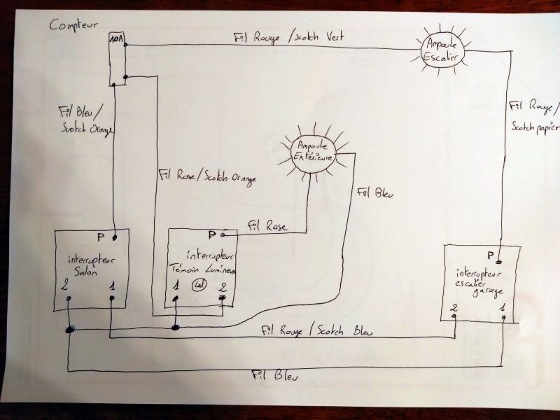

Bonjour, j'ai changé mes va et vient par des nouveaux et depuis j'ai un soucis. Ils commandent une lampe dans les escaliers pour descendre au garage, si j'allume d'en haut que je descends et j'éteins du garage ca fonctionne, si je remonte je peux rallumer d'en bas mais par contre je ne peux pas rallumer d'en haut. Il faut jouer avec les va et vient pour pouvoir rallumer. Sachant qu'un inter à témoin lumineux et branché en parallèle sur le même fusible.

Bonjour, problème bien connu, quand le branchement et mal fait. Et je ne pourrais pas vous dire où est l'erreur, car je ne comprends pas votre schéma, ce truc que vous avez fait avec les neutres ? Qui ne peut pas être exact, car cela ferait des courts-circuits.  Pourquoi trois interrupteurs ? Dites nous exactement ce que vous voulez faire, et on repartira sur un schéma propre !
Vos inters coupent le neutre et pas la phase, déjà c'est pas bon
Le fil rose/scotch orange, phase ou neutre ?
Enlever le fil qui va de borne 2 inter salon vers 1 interrupteur extérieur, le va et vient devrait fonctionner, mais il coupe le neutre d'après les couleurs de fils
L'inter ext et salon sont dans la même boîte ?

schéma bizarre en effet.
déjà JAMAIS de bleu dans le système des interrupteurs ( sauf pour alimentation d'une diode de présence)
L'interrupteur central s'il possède une diode, devrait avoir une Phase, 2 navettes, et donc un plot bleu pour la diode, hors le schéma ne mentionne que 3 plots.
Soit les 3 trois interrupteurs ne sont pas liés ensemble, et donc un branchement parasite comme le suggère Kersu.
Soit c'est un ensemble et donc l'un des trois devrait être un permutateur
On en pose des questions ... comment peut-on avoir trois fils qui partent depuis 3 bornes à partir d'un DD 10A ???
piste de base, le bleu va à l'ampoule directement ( dans le cas présent 2 fils bleus devraient aller aux deux ampoule en partant du seul et même bornier neutre du DD)

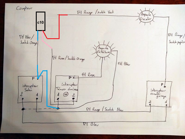

L'erreur de câblage est entre 2 et 1 des deux inter de gauche.
le fil partant de la borne 1 de l'inter lampe ext. doit être raccordé en P de l'inter de gauche. C'est le neutre nécessaire au fonctionnement du voyant et neutre de la lampe ext.
Normalement on ne met pas une phase directe sur une douille de lampe, c'est dangereux. Une phase doit pouvoir être coupée par un interrupteur. Mais je comprends pourquoi cela a été fait, simplement pour faire l'économie d'un fil, le fil du neutre pour le voyant !
Si vos deux inter de gauche sont proches et communiquent entre via une gaine, il est possible de rectifier les branchements neutre et phase pour être conforme.
