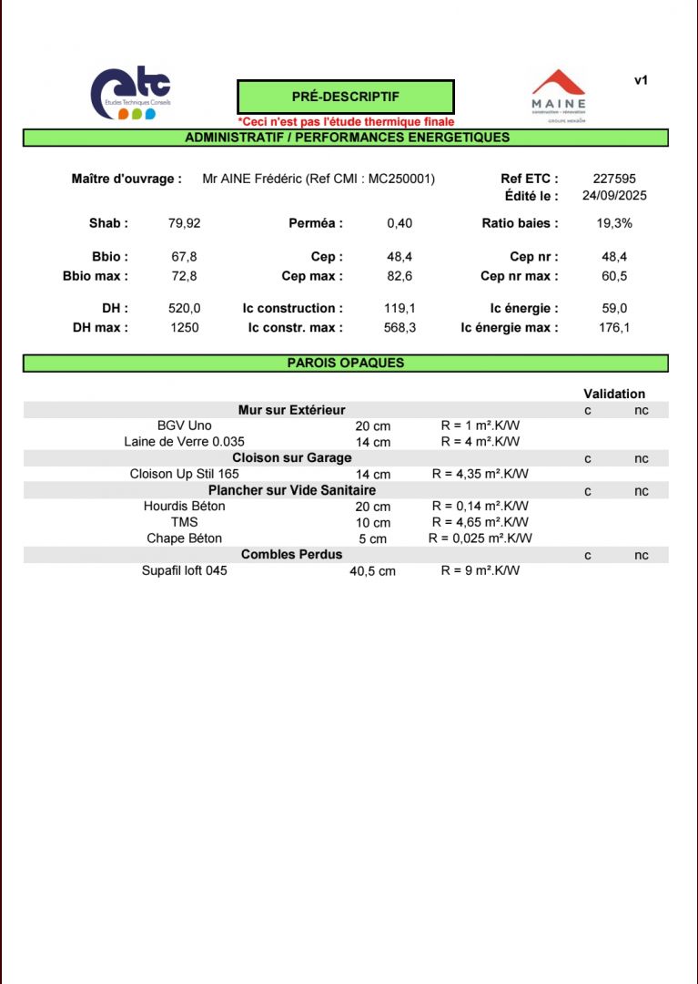

Bonjour à tous, savez vous si il est possible de faire une étude thermique soit même.
Pas pour la présenter au Permis mais pour faire des comparaison.
Existe t'il un site ou application?
J'ai la pré étude pour mon projet mais j'aurais voulu configurer différente chose pour analyse.
Merci par avance.

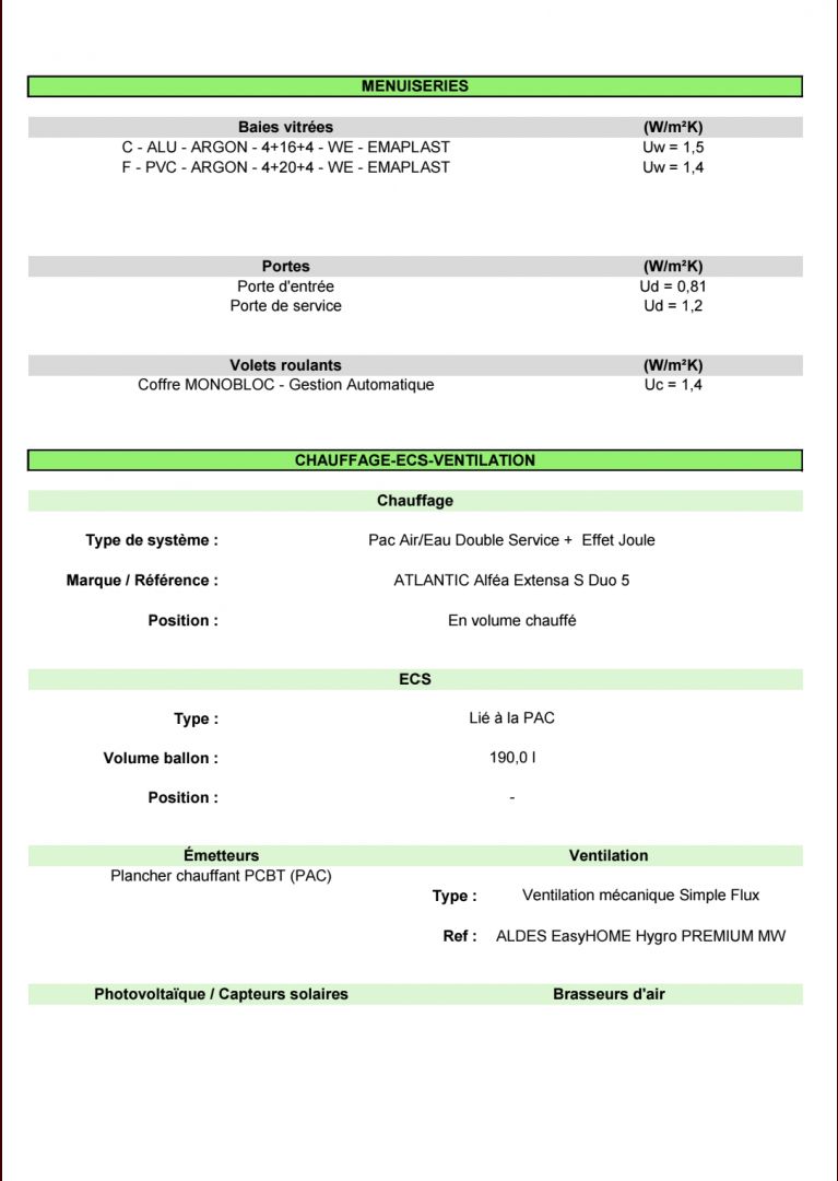

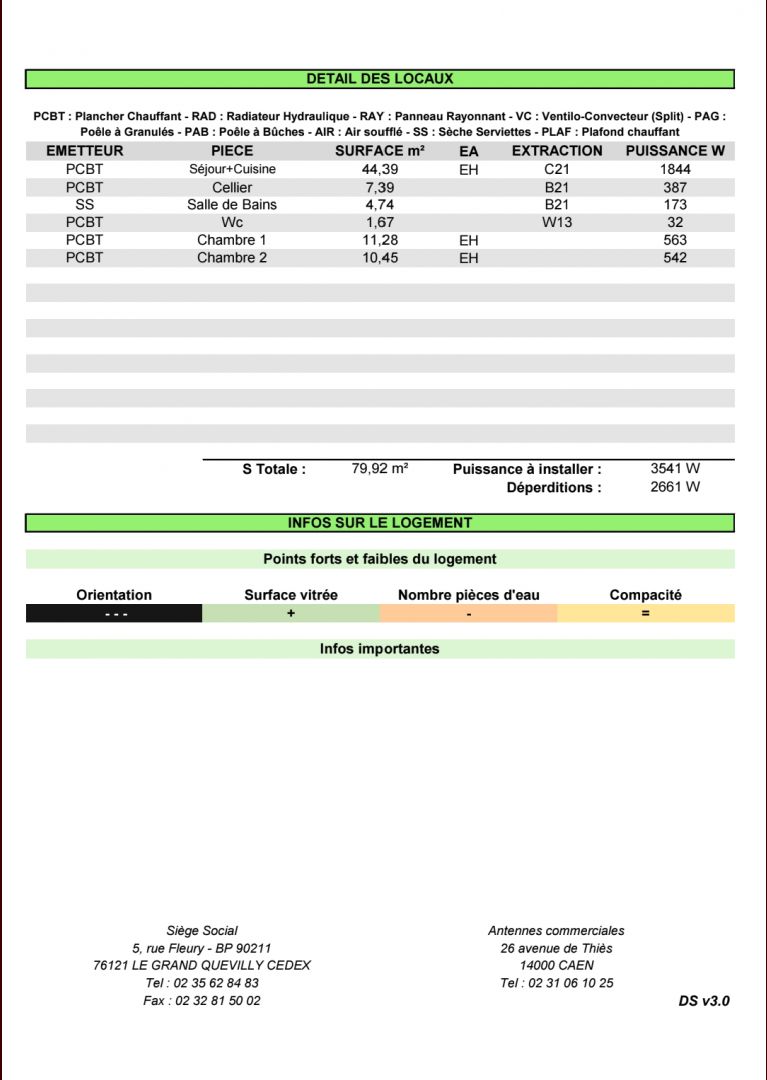

Ci joint mon étude actuelle.
De : Coulans Sur Gée (72)
Vous pouvez acheter le logiciel qui coute plusieurs centaines d'euros et apprendre à l'utiliser avec une formation.
Pas sur que ce soit très rentable.
