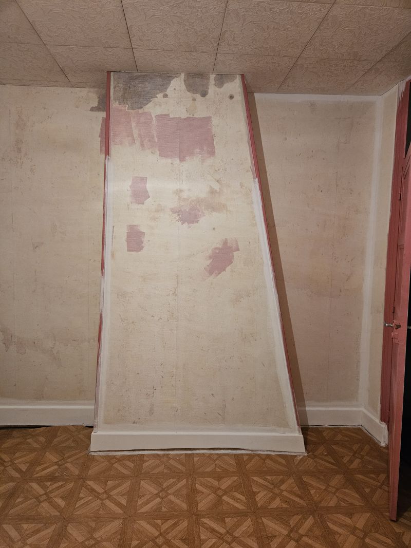

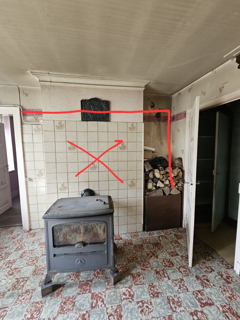

Nous souhaiterions faire des modifications dans la maison que nous venons d'acheter mais nous nous posons des questions sur la cheminée. Le conduit de celle-ci est construit sur le mur porteur que nous aimerions enlever. On retrouve également le conduit dans la chambre du dessus. La question est : si on enlève le mur porteur et donc le conduit de cheminée au RDC, doit-on obligatoirement enlever le conduit à l'étage ?
Voici des photo si cela peut aider, je ne sais pas si j'ai été assez clair. La première photo est celle du RDC, la seconde celle du conduit à l'étage.
Merci beaucoup !

On principe, conduit et mur ne sont pas solidaires. Le conduit repose donc sur sa base. Donc si vous décidez de supprimer le conduit il vous faudra commencer par le haut ( toit) et descendre jusqu'à sa base.
Quant au mur porteur, il soutient vraisemblablement les planchers d'étage. Avant de le supprimer il vous faudra donc étayer l'ensemble et définir comment vous pourrez soutenir l'ensemble par la suite.

Sur ce style de cheminée , le chevêtre ne soutient rien du tout !
Donc démontage par le haut .
