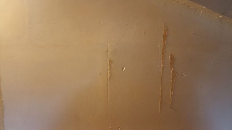

Nous sommes en train de rénover une vieille bâtisse et j'ai besoin de vos conseils sur la préparation des murs des chambres afin de repeindre par-dessus.
On a commencé à bien détapisser, par chance cela part très facilement, et derrière ce sont de simples plaques de plâtre simples (sans cartons).
Le papier peint a probablement été collé directement sur le papier sans impression ou autres.

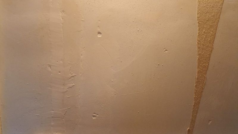

Globalement les plaques sont en bon état et assez lisses, mais il y a quand même quelques endroits avec des joints pas vraiment lisses et pas mal de micro-fissures/trous.
Etant assez débutant j'aimerais vraiment éviter de me taper un ratissage sur les 3 chambres qu'on doit repeindre.
Est-ce que la préparation suivante serait suffisante ?
- Nettoyage et lessivage. Au passage quelle est la meilleure option pour lessiver du plâtre ? Le saint-marc ne semble pas recommandé sur ce type de support.
- Rebouchage avec enduit à lisser de toutes les fissures et trous
- Ponçage total des murs à la girage
- Couche d'impression
Merci bien !
Dept : Pyrenees Atlantiques
Ancienneté : + de 11 mois
Vous allez devoir enduire, poncer, puis vous verrez des trous et des bosses et donc vous allez enduire et poncer, puis vous verrez des trous et des bosses, et vous allez enduire et poncer
Peut etre encore une ou deux fois, si vous voulez un rendu impeccable
Travaillez avec un projecteur rasant les murs pour bien voir les irregularités
Il faut mieux plusieurs passes fines qu une grosse epaisse. Cela seche plus vite et vous permet des reprises plus rapides et aussi d eviter de tartiner les creux qui vont devenir les bosses
Vous verrez qu apres cela, le ratissage vous paraitra une simple formalité. Il sera necessaire, l enduit oncé n a pas la meme texture que le platre ni la meme capacite d absorption, vous aurez des zones tres brillantes et d autres plus ternes. Seul un ratissage soigné, peut etre meme en deux passes, vous permettra un beau rendu
Travaillez avec des enduits tout pret en seaux, vous aurez une patte parfaite, débullée, bien homogéne, c est un peu plus cher mais bien mieux pour un debutant que les sacs en poudre
La girafe, je ne conseille pas pour un novie sur une surface aussi irreguliere, vous risquez de faire plus de mal que de bien, et creuser des trous
Bon courage, c est tout a fait faisable, mais 99% du resultat c est la preparation
