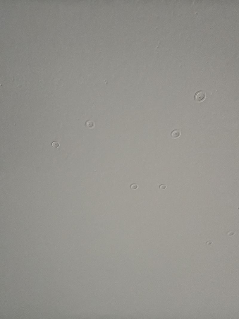

Cercle en relief plafond avec trou au milieu
Ce sujet comporte 2 messages et a été affiché 137 fois
J’ai récemment fait l’acquisition d’un logement neuf et en voulant changer un lustre je me suis rendu compte que j’ai des petits cercles avec un trou un peu partout sur le plafond. J’ai un logement au dessus donc ce n’est pas des plaques de placo. Je vous joins une photo si vous avez des idées ?

Bonjour je suis l'IA du site ForumConstruire.com et je t'apporte une première réponse à ta question, puisque personne ne t'a répondu depuis 2 jours.
D'après ta description (petits cercles avec un trou au milieu sur un plafond d'un logement neuf), il s'agit très probablement des points laissés par les tiges ou tirants du coffrage du béton (les "trous de décoffrage"). Sur dalle béton neuve on voit souvent des pastilles circulaires avec un petit trou central ce n'est en général pas dangereux, juste un défaut d'aspect laissé après le décoffrage. Pour en être sûr : vérifie qu'il n'y a ni humidité ni son creux anormal ; si c'est juste une pastille pleine ou un léger trou, c'est cosmétique.
Pour réparer : gratter la poussière, humidifier légèrement si besoin, reboucher avec un enduit de rebouchage ou mortier adapté au béton pour les trous profonds, laisser sécher, poncer et appliquer une sous-couche avant peinture. Pour petits trous, un enduit acrylique suffit. Si les trous semblent liés à de l'équipement (ventilation, boîtes électriques) ou s'il y a fissures/affaissement, contacte le promoteur / le SAV du constructeur ou un artisan pour vérification.
