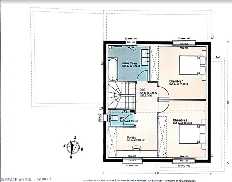

Nous avançons actuellement sur un projet de construction et un constructeur nous a proposé un premier plan de maison.
Avant d’aller plus loin, nous aimerions avoir des avis extérieurs : points forts, points faibles, incohérences éventuelles et pistes d’optimisation (circulations, surfaces, orientation, etc.).
Le projet concerne une maison R+1 d’environ 130 m² habitables, avec :
- une suite parentale au RDC,
- un garage accolé,
- deux bureaux (télétravail fréquent),
- une cuisine fermée.
Nous envisageons les modifications suivantes et aimerions avoir vos avis :
- Séjour / cuisine : inclure l'espace au coin sud-ouest au séjour et décaler la cloison entre la cuisine et le séjour au-delà de la poutre, afin d’agrandir les deux espaces et d’éviter le “coin perdu” actuel.
- Étage : permuter la salle de bain et le bureau, en intégrant le placard de la chambre 1 dans le bureau.
- Chambres étage : déplacer les placards de part et d’autre de la cloison, les rendre symétriques en ajustant la cloison séparative pour obtenir deux chambres de surface équivalente (environ 14 m² chacune).
Merci d’avance à ceux qui prendront le temps de regarder le plan et de partager leurs avis et retours d’expérience 🙏

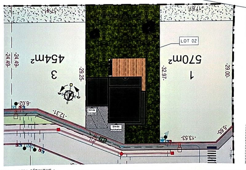

Avec une telle orientation et un tel terrain il faut maximiser les ouvertures sur la façade sud.
Dommage de ne pas vouloir de cuisine ouverte. Cela serait idéal en terme de luminosité globale pour le rez-de-chaussée (et cuisine devant terrasse, sans accès terrasse... )
Je ne vois pas l'intérêt des décrochements du rez-de-chaussée. Ils n'amènent que des contraintes.
Le garage serait mieux au nord. Cela permettrait de repenser le plan pour maximiser la façade (et encore davantage les ouvertures sud).
Avec un terrain aussi idéal, ne pas tenir compte de cela serait une erreur. Une RE202 bien pensée sur un tel terrain peut facilement se passer de chauffage une grosse partie de l'hiver (passive).
