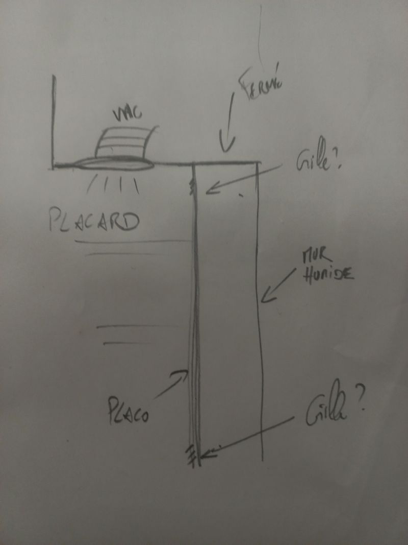

En somme, voici le schéma de ce que j'imagine faire, pour le moment !
Dept : Isere
Oui c est tres bien comme ca, vous pouvez aussi coffrer le plafond
Les grilles en partie haute et basse sont tres utiles
Vous pouvez aussi coffrer les cotés
Suivant les dimensions du placard actuel, en coffrant le dessus et les cotés vous poyvez peut etre arriver a une niche de taille standard et installer dedans un placard ou une penderie standard type IKEA ou autre pour une belle finition

Merci Catherham !
Je me permets d'insister sur ces questions que je posais :
Je comprends cette idée de créer une lame d'air (bon...J'ai quand même regardé sur le net!) entre la laine et la paroi du mur humide....Mais comment faire en sorte qu'à terme, la laine, en s'affaissant en accordéon dans le doublage, ne vienne pas se placer en contact du mur humide, et annuler l'effet isolant recherché ?
Par ailleurs: où placer ce pare vapeur non étanche / ou le "frein vapeur" dont vous parlez?
Merci beaucoup

Bonjour à tous, et très bonne année !
Je me permets de relancer un peu la discussion..Si toutefois quelqu'un a les réponses à mes questions...
J'en ajoute une : les grilles en partie hausse et basse, signalées comme très utiles par Catheram (que je remercie encore pour ses réponses!) vont-elles avoir un rôle pour éviter la condensation (contact air chaud de la pièce / air froid du dehors ?) ...intuitivezment j'aurais pensé que ça favorisait plutôt le phénomène...
Merci à ceux qui liront !

Bonjour, Que de complications... Il doit y avoir des portes à ce placard. Commencez à virer les portes et à les remplacer par un rideau qui est beaucoup moins étanche.
Regardez la température et l'hygrométrie dans la pièce, et aussi dans le placard.
N'y a-t-il pas une fenêtre récente PVC ou alu, mais sans barrette d'aération dans le haut?
Toutes les portes intérieures de la maison ont-elles un passage d'environ 15 mm dans la bas (détalonnage). S'il n'y en a pas, il faut en faire.
Le mur en question n'est-il pas exposé à l'ouest, côté où le vent jette la pluie ?
Ce mur doit être la surface la plus froide et il est probable que l'humidité de l'air de la pièce s'y condense, et l'air est confiné.
Essayer de mettre un ventilateur posé au sol et dirigé vers le placard ouvert, et regardez ce que ça donne.
Vous pourriez faire un orifice dans le haut ou dans le bas, et mettre un simple extracteur qui pousse l'air dans le placard et qui fonctionnerait par intermittence au moyen d'un programmateur journalier. Mais il faut renouveler suffisamment l'air de la pièce.
Envisager l'installation d'une VMC peut-être.
Si vous avez une hotte à extraction (celle qui sort l'air dehors) faites la fonctionner non seulement lorsque vous cuisinez, mais aussi de temps en temps ça aide à renouveler l'air
en premier lieu : barrettes d'aération sur fenêtres pour chaque chambre et pour le séjour; passage de 15 mm sous toutes les portes intérieures et extracteur qui souffle dans le placard.
Pour le placard, bien nettoyer et sécher, et passer 3 couches de peinture acrylique MATE, et voir ce qu'il se passe, avant de mettre de l'isolant
