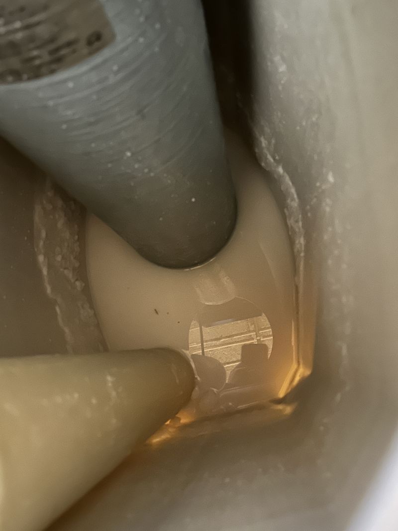

Cela fais plusieurs mois que nous constatons du calcaire un peu partout (Robinetterie, bac lavabo etc...)
Les régénérations se font tous les soirs
Cette après-midi, je regarde le bac de l'adoucisseur et je me rend compte qu'il y a une épaisse couche de sel au fond assez compacte.
La photo a était prise après avoir un peu gratté le fond, mais il y a je pense prés de 15 cm
Est-ce que cela peut bloquer le fonctionnement de l'adoucisseur?
Comment faire pour arriver a enlever cette couche de sel?
Je vous remercie par avance pour toutes réponses.
Passez une belle fin de journée.
Cordialement, Jack

La je trouve qu'il y en a beaucoup et surtout c'est cette épaisseur de sel au fond de l'adoucisseur d'eau, j'ai enlevé près de 6-7 kilo et il en reste encore au moins autant.

Pour le moment j'ai vidé cet amas de sel (Ca en fait mine de rien 2 sceaux de 7 lires)
Je vais ensuite rajouter un peu de sel neuf.

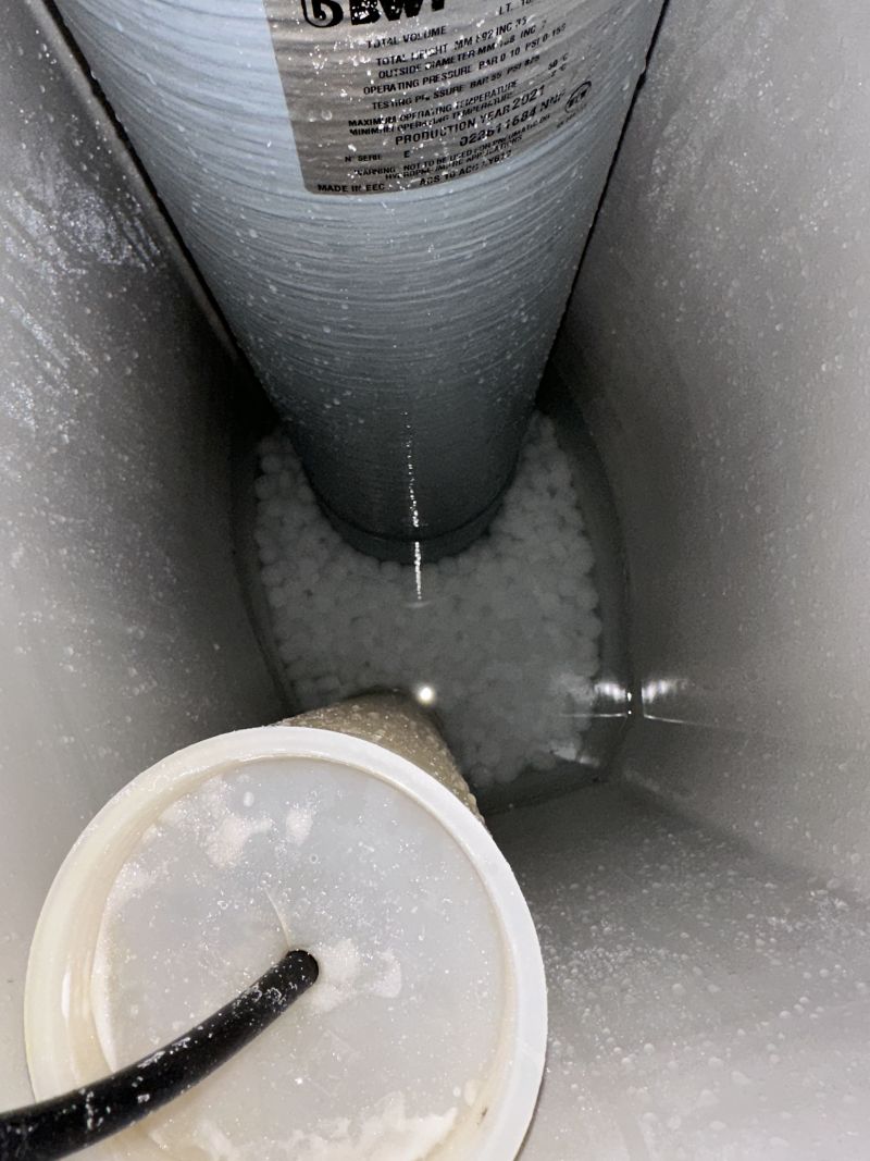

j’ai nettoyé au mieux et maintenant c’est comme ceci.
passez une bonne soirée.

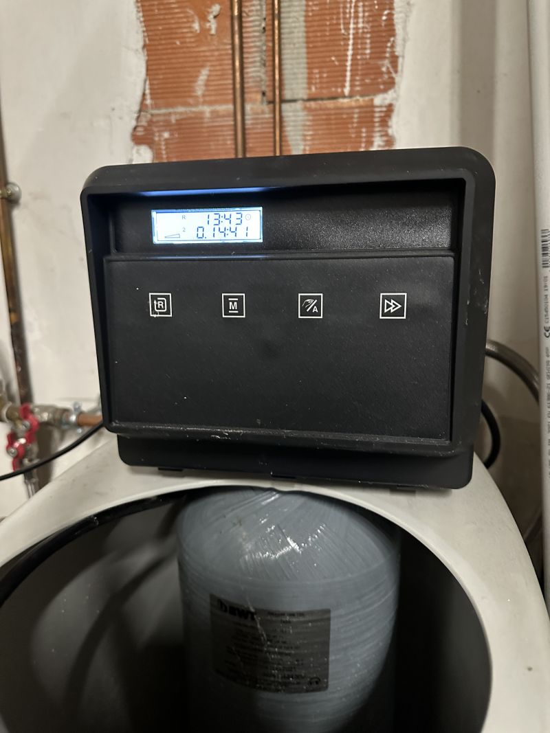

Régénération tous les soirs ?
Messages : Env. 90
Dept : Pas De Calais
Env. 10 message Drome
serteux a écrit:Régénération tous les soirs ?
J’ai un doute.
Il me semble que c’est un volumique.
Il doit se régénérer au besoin.
merci, Jack.
