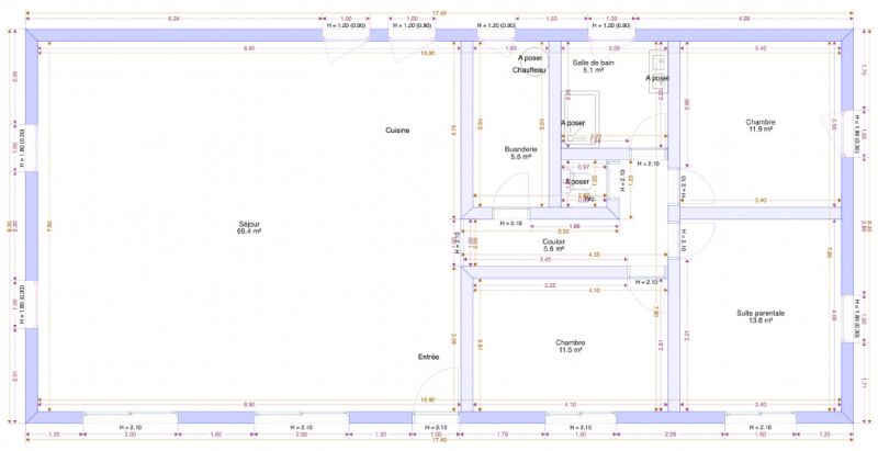

Je vais m'installer prochainement dans une maison en normandie proche de Lisieux, mais à la campagne.
Elle est de plain-pied 120m2 avec 2,90 de hauteur sous plafond. Il y a des combles parfait pour passer tuayux etc...
Construite en ossature bois sur vide sanitaire, avec isolation sur les murs en fibre de bois r=5,5 et laine de verre pour les combles r=5.
Actuellement, il n'y a pas de chauffage ni de vmc.
J'envisage l'installation d'un gainable pour le chauffage et la climatisation, ainsi qu'une vmc double flux.
Suivant mes calculs j'arrive à un groupe exterieur d'une puissance en chaud +-11k et de +-9k en froid.
J'ai eu une bonne experience avec mitshubishi et Daikin donc je pense choisir entre ses 2.
Que me conseillez-vous afin de faire au mieux?
Tous conseils, remarques, infos, etc seront les bienvenus.
Plan de la maison
Merci par avance pour votre aide.

La puissance dépend aussi de la régulation que vous souhaitez mettre en place : un seul thermostat maitre, ou plusieurs thermostats et zoning?
Ce qu'il faut savoir c'est que plus une PAC sera puissante et généralement moins elle sera précise et capable de s'adapter à des besoins qui seraient réduits (temps doux, zoning avec pièce fermée etc).
D'un point de vue précision du chauffage, acoustique, voire au niveau des odeurs il peut être intéressant de partir sur deux systèmes (et du coup pas forcément de zoning supplémentaire) :
un pour l'espace séjour
un pour l'espace chambres
Puissance 5kW chacun
Vous êtes dans un endroit où il peut faire relativement froid donc il faudra regarder la puissance des groupes extérieurs par -7°C.
Certains fabricants de zoning proposent des caissons qui mèlent VMC DF et gainable...l'intérêt c'est le gain de place mais vous serez tributaires du bon fonctionnement du gainable.

merci pour votre retour, je pense partir vers 1 seule PAC avec zoning. Effectivement 2 systemes indépendants ont leurs avantages, mais le coût augmente pas mal.
J'ai vu ça comme référence chez Mitsubishi:
PUZ-ZM100VDA avec PEAD-M100JA2 Pf=9500W nominale; Pc=1100W à -7°C COP=3.80 SCOP=4.10
Merci par avance pour le retour si vous connaissez ce produit.

Perso j'ai un Peadm50 depuis un peu plus d'un an et j'ai récemment commencé à le suivre en continu avec Home assistant.
La régulation des PAC Mitsubishi a certaines particularités qui de mon point de vue rendent complexe le couplage à une solution tierce de régulation/zoning qui va appliquer sa propre logique. Bien sûr les installateurs et les fabricants de zoning vous diront que tout marche parfaitement.
Comme le fait qu'une PAC Mitsubishi continue à chauffer même quand sa consigne est dépassée d'un degré (là où d'autres marquent coupent), ou qu'elle peut avoir du mal voire ne pas fonctionner en inverter mais forcément à puissance nominale lorsque la température extérieure descend en dessous d'un certain niveau. Il semblerait aussi que les gainables Mitsubishi ne sont pas capables d'ajuster correctement leur puissance entre leur puissance minimale et leur puissance minimale, c'est l'un ou l'autre. Ça je le saurai mieux à la fin de l'hiver en ayant plus de données enregistrées.
Bref regardez bien les puissances minimales et débits de soufflage minimum de votre modèle. Ce sont aussi eux qui feront le confort du système parce que lorsque les déperditions sont inférieures à la puissance minimale cela veut dire forcément que la PAC dépassera la consigne et s'arrêtera se souffler un certain temps. Concernant les débits de soufflage en étant aux alentours de 5 volumes/heure ce sera confortable et pas bruyant. Le débit minimum de votre unité intérieure est de 1400m³/h, donc ok quand toutes les pièces seront en demande, peut-être moins lorsque vous voudrez fermer plusieurs zones.

Merci pour votre retour, je vais revoir toutes les caracteristiques et y réflechir pleinement. Les pros que j'ai consulté pour le zoning, font exactement ce que vous m'indiquer: "Tout marche parfaitement". C'est pas facile de faire son choix!
