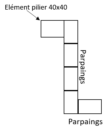

Je voudrais me lancer dans la construction d'un poteau de portail et d'un muret et j'aimerais avoir vos retours sur ce que je prévois (je suis novice)!
Je n'ai besoin que d'un poteau (le second existe déjà). Le portail est en alu et fait 3m50 de large et 1m60 de haut. Je vais faire le poteau avec des blocs carrés 40x40 sur 1m80 ou 2m. Pour bien clôturer mon jardin, je vais également monter un muret qui sera "collé" au poteau. Pour plus de clarté, un schéma:
Le muret est donc en L et fera 2m de long pour 80cm de haut. Je compte faire des fondations communes entre le muret et le poteau. Pour cela, je vais creuser une fouille de 50cm de profondeur pour le muret et 80cm pour le poteau. Mais je ne suis pas sûr de bien faire... j'imagine que des fondations communes est toujours préférable mais est-ce bien le cas ici?
Pour les préparations des fondations, je compte couler dans un premier temps un béton de propreté de 5cm. Ensuite, j'y poserai sur des cales du chainage filant (comme le SL35 qu'on peut trouver à Castorama). Faut-il avoir un chainage horizontal solidaire entre la fouille du muret et celle du poteau? Si oui, quelle est la meilleure approche selon vous?
Je vais également placer des chainages verticaux que je fixerai au filant avec des équerres et du fil à ligaturer:
Chaque ronds rouges correspond à un chainage vertical, en gris, les fondations. Je vais prendre des chainages carrés avec des barres de 10mm (comme le Z3 chez LeroyMerlin). Je me demande s'il faut envisager des barres plus épaisses pour le poteau? Est-ce que mes chainages verticaux sont idéalement placés selon vous?
Merci par avance pour vos retours/réponses !

Salut, votre description de la façon donc vous comptez faire et bien, même trop bien, vous pourriez poser une maison sur vos fondations. Ce qui me dérange le plus c'est qu'il n'y a pas de fondation qui relie vos deux poteaux. Votre portail, va-t-il être coulissant, ou à battant ?

Effectivement, les deux poteaux ne seront pas solidaires par la fondation... je partage un poteau avec mon voisin (nos deux entrées sont collées).
Le portail est battant, ce n'est pas le top non plus car si un des poteaux bouge, la fermeture du portail pourrait être compromise...

@plaquisteheureux, qu'est-ce que je pourrai simplifier?
Sais-tu comment positionner le chainage filant lorsqu'il y a 2 profondeurs différentes (50 et 80cm ici) ?

Salut, sur les 80cm de profondeur, vous posez des poteaux à la verticale, sur les 50 cm des poteaux à l'horizontale, ces verticaux entrerons dans les horizontaux. Et vous ajouter des équerre que vous ferez avec des torts de 10

ok parfait ! merci pour ta réponse !
