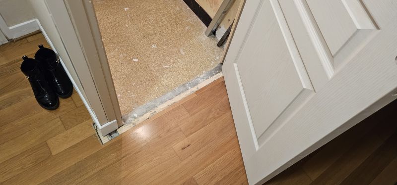

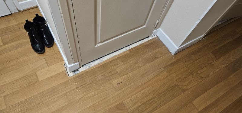

Refaisant le carrelage de mes toilettes qui donnent sur mon couloir il reste un espace d'environ 5cm à combler devant la porte.
Que puis je faire ou poser r pour éviter une barre de seuil trop large .
Merci bpour vos  conseils

Il vous faut retirer toutes les lames que l'on, voit sur la gauche (7 ou 8 rangée au niveau des chaussures.) refaire celle qui fait l'angle au niveau de la porte.

Il y a eu une porte monté sur la cloison existante et le mur était recouvert avec du lambris avant d'ou cet écart au seuil de la porte.
Je demande une solution .

Salut ( du plaquiste)  Je vous ai donné la solution ! Mais pour cela, il vous faut trouver au moins, une lame de parquet.
Il faut trouver des lames de couleur équivalente et en poser proprement
Si vous n en trouvez pas d identique vous pouvez esssayer d en prélever dans un placard de les poser devant la porte et de remplacer le prélèvement dans le placard par des lames un peu différentes cela se verra moins
Typiquement quand on a une telle différence et pas de lame dispo, la pire solution est d essayer de bricoler quelque chose qui ne se voit pas trop.
Parcequ en réalité, d type de bricolage se voit beaucoup.
La meilleure solution est souvent de poser un autre type de revêtement très contrasté et jouer sur la différence
Vous pourriez arrêter le carrelage un peu avant la porte de façon quasi symétrique à l extérieur et mettre des carreaux mosaïques de petite taille tant à l intérieur qu a l extérieur.

Dans un autre temps, le parquet a été très bien posé il y a un petit moment et en plus par un professionnel.
C'est suite à la transformation comme précisé dans mon message où une porte a été mise en place sur la cloison existante par rapport à la transformation de l'accés aux toilettes et sachant que le mur était recouvert avec du lambris et celui ci a été enlevé pour poser cette porte donc je me retrouve avec cet espace à combler d'où ma demande de conseil.
Et surtout pour éviter de refaire tout le parquet qui est magnifique.

La longueur de certaines lames est bcp trop petite !
Et la lame devant la porte n'est pas assez large, il aurait fallu moins la couper. Ainsi, la largeur de seuil aurait été moins grande et le résultat plus propre.
Si le parquet est posé de la sorte dans toute la pièce, vous allez avoir des surprises avec le temps.

Puisque vous êtes un très très grand bricoleur il serait judicieux de savoir si on peut trouver du parquet identique à celui qui a été posé  il y a quelques années !
Hélas non ça aurait plus facile et ça je sais faire malgré mes 10% de capacité.
