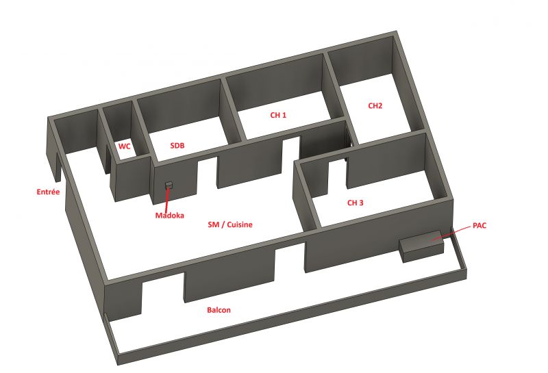

Nous avons emménager dans un appartement avec une PAC Daikin Altherma 3R et un thermostat Madoka
L’appartement fait 125m²
Les chambres 2 et 3 sont toujours froide par rapport au reste de l'appartement.
Est-ce du au placement du Madoka ?
C'est la 1ere fois que nous se type de chauffage (sol)
Je vous joint un plan 3d sommaire
Merci beaucoup

Froide ? T° séjour ? T° Chambre ?
Qu'indiquent les débitmètres de chaque boucle lorsque le circulateur fonctionne ?
De quand date cette installation ?
Un réglage des débits de chaque boucle peut équilibrer les T° .
Augmentez les débits des boucles des chambres 2 et 3, mais si tous les débitmètres sont réglés au maximum diminuez les débits des boucles des autres pièces.

Ok alors tentez le réglage des débimetres.

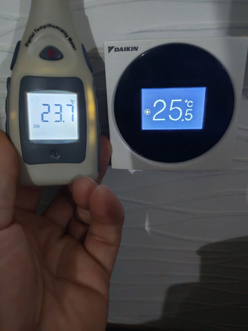

Entre le thermomètre et le Dakoma, se n'est pas la même température ?
Dept : Haut Rhin
Ancienneté : + de 9 mois
Faut le calibrer. Mais lequel a raison... mystère...sauf un troisième thermomètre en juge de paix.

Exocet a écrit:Faut le calibrer. Mais lequel a raison... mystère...sauf un troisième thermomètre en juge de paix.
Effectivement, c'est pas bete, je vais voire si je trouve le juge de paix

Je reviens donner des nouvelles, j'avais donc un décalage de 2° sur le Madoka
Apres avoirs mis -2° dans le paramètre [2-0A]
j'ai aussi reglé les débitmetres
C'est beaucoup mieux.
