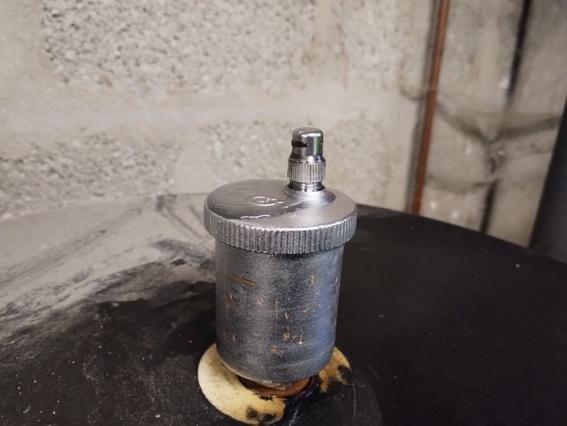

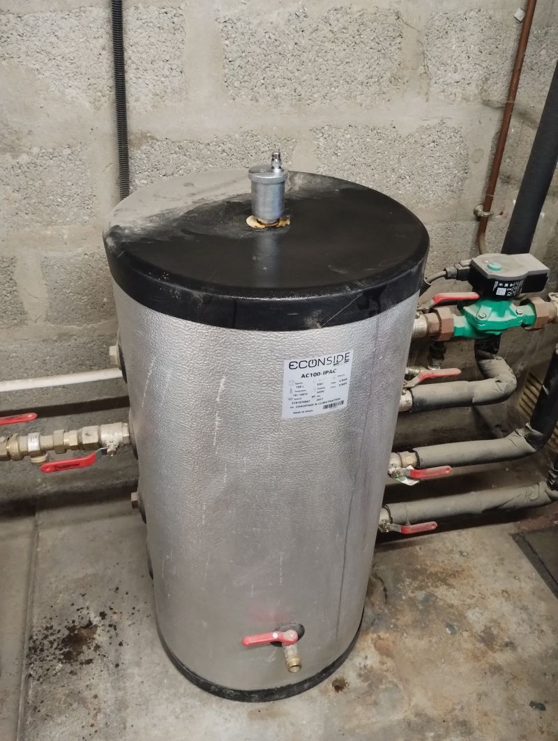

suite à une coupure d'électricité de 24h j'ai constaté une fuite au niveau du sommet de mon ballon tampon ECOINSIDE AC100-IPAC. Dois-je effectuer une purge et si oui à quel niveau ?

Suite à la coupure de courant, l'eau s'est refroidie et ensuite à la remise en route, elle s'est réchauffée. ce qui a entrainé une modification de pression.
Le purgeur automatique (photo) fonctionne comme une cuve de carburateur avec un flotteur et un pointeau.
S'il y a de l'air, le flotteur baisse, le pointeau s'ouvre et l'air sort. quand l'eau revient, le flotteur remonte et ferme le pointeau.
Donc , si de l'eau sort , c'est que l'ensemble flotteur - pointeau fonctionne mal.
Tu peux déjà voir si ce n'est pas du à de la corrosion ou de la saleté. un simple démontage et nettoyage peut suffire.
Autrement il faut remplacer le purgeur.
Petit bémol : normalement le purgeur aurait du être monté avec une vanne d'isolement, ce qui facilite le démontage. dans ton cas il n'y en a pas, ce qui va un peu compliquer la chose.

Ok Amedee, merci pour ton message. Le purgeur j'imagine que c'est le gros cylindre, pas le petit au sommet. Un conseil à me donner pour le démontage ?

Salut essaie de tapoter sur le purgeur, si ça ne calme pas la fuite vis le bouchon et au printemps tu pourras le démonter, il faudra en profiter pour mettre une vanne en le ballon et le purgeur. ++
De : Barges 21910 (21)
Le purgeur c'est le gros et le petit, comme Laurel et Hardy Laugh
Vu ton niveau fait appel à un pro , ça va pas te coûter bien cher, surtout si tu fournis le matériel, vanne et purgeur.

Haha bien vu Titiplomb77. Je vais essayer la méthode de mistergues et j'appellerais un pro en effet, j'ai juste peur qu'on ne veuille me faire remplacer le ballon entier

Le ballon n'a rien, un purgeur qui fuit c'est rien, au pire visse le petit capuchon et juste ouvre le un petit coup de temps en temps
Le purgeur il est pas là pour la déco, il est là pour protéger le ballon et il doit toujours rester ouvert, tu peux effectivement tapoter dessus et voir car parfois sa peut arriver qu'il laisse passer un peu d'eau, ça veut pas dire qu'il est hs,

Justement je l'ai vissé à fond mais l'eau continue de suinter, pas grand chose mais ça ne s'arrête pas. Je vais devoir changer le purgeur donc.
Dept : Morbihan
Oui, il te suffit de fermer les vannes du ballon .. niveau facile

Je pense avoir trouvé un purgeur identique, pas d'autres précautions particulières à prendre hormis la fermeture de toutes les vannes ?
Dept : Morbihan
Non
