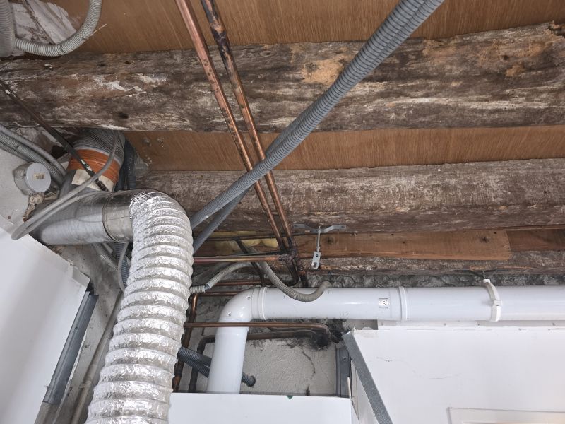

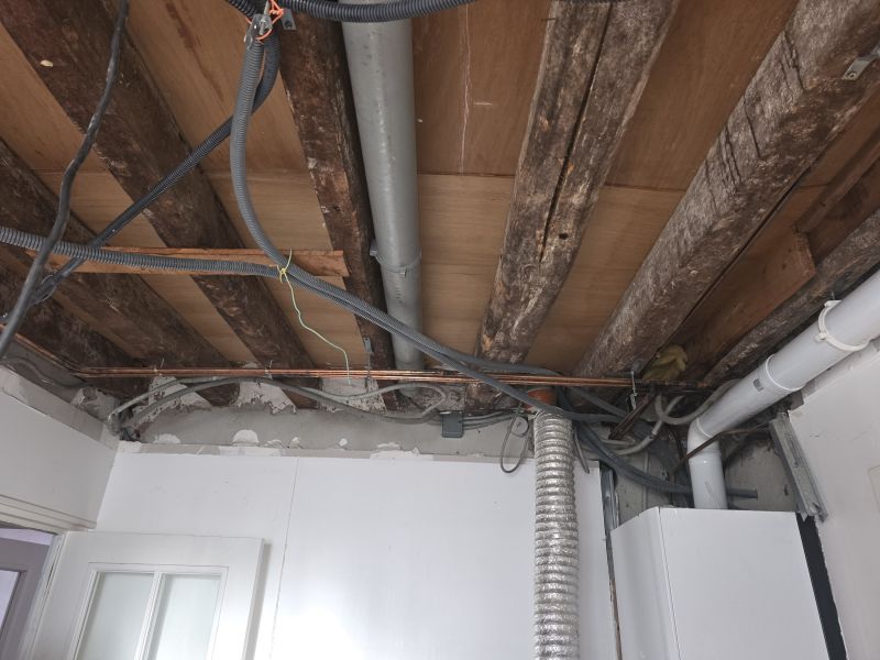

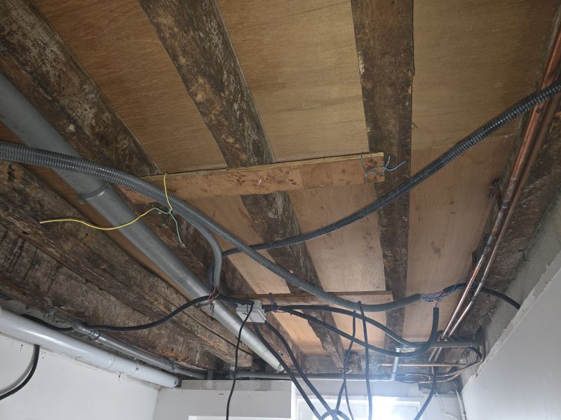

J ai récemment eu un dega des eaux dans ma salle bain au 1er étage, qui se trouve au dessus d une pièce de 2m20 sur 4 m, qui servait de buanderie/chaufferie etc
Elle avait un faux plafond
J ai ôter le faut plafond et ôter la laine de verre
Il y a 7 poutres an bois de 4 m
Ce sont des poutres de recupe en chêne assez grosses qui a priori avaient ete traitées (anciens trous et autres joyeusetees)
Sauf que certaines étaient vraiment attaquées et j'ai l impression que par endroit elles sont courbes (sol bombé)
́devant refaire la toiture de mon arrière garage, j ai vu plusieurs artisans qui m ont dit de traiter les poutres, que c était du vieux chêne, solide et de grosses poutres comme on n en voit plus
Du coups j ai fait traité mes poutres il y a 1 mois
Cependant elles m inquiètent vraiment, d autant plus que des petits morceaux sont tombés hier
Donc ca m inquiète vraiment
Que me conseilleriez vous ?
Merci d avance

Avant de traiter, il faut poncer pour enlever toutes les parties abîmées (et pour voir ce qui reste de sain).
Qui sont les artisans vont ont dit que c'était ok ? Un charpentier ?
Si jamais vous avez besoin de vous rassurer vous pouvez mettre un solivage supplémentaire (mais demandez tout de même à un autre charpentier son avis, cela suffira peut-être à vous rassurer).
De : Rennes (35)
Plutôt que poncer, je pense qu'un bûchage permettrait d'y voir plus clair.
