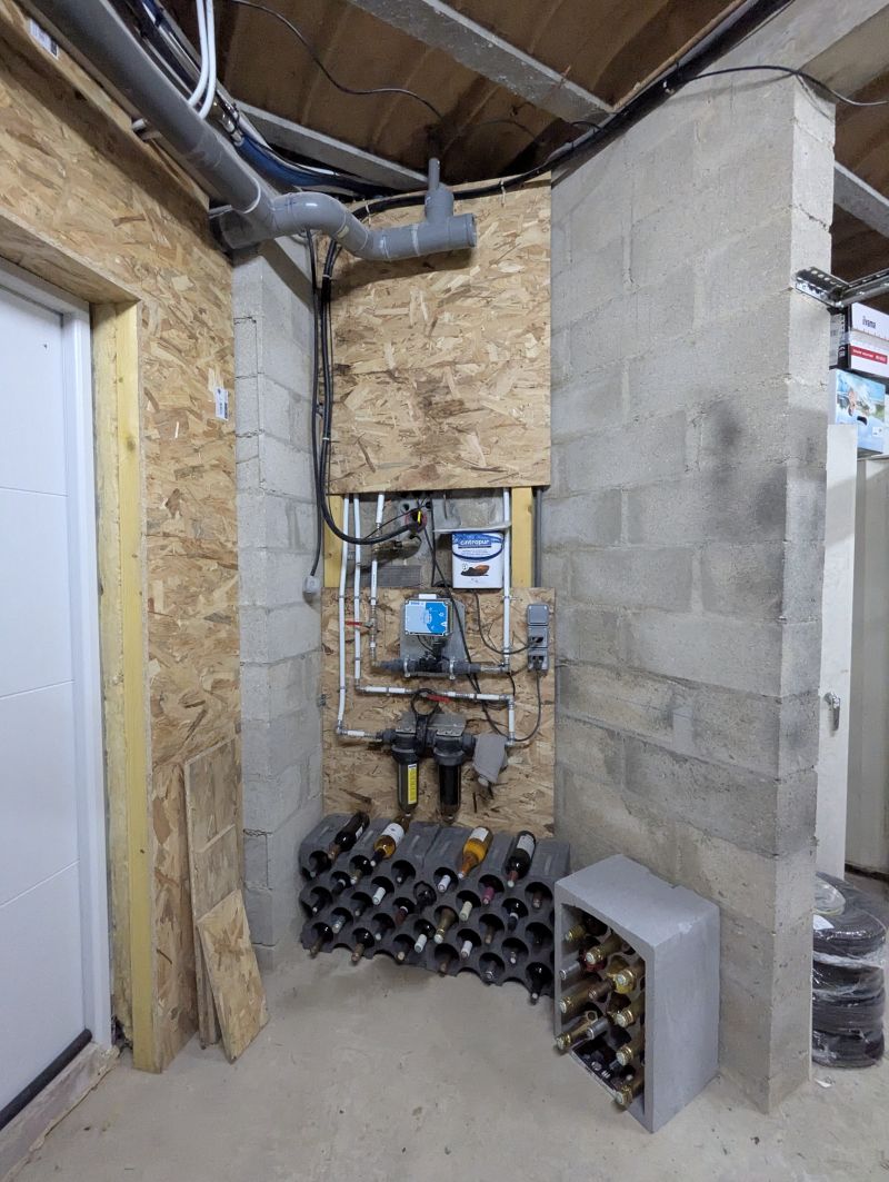

J'ai lu sur divers sites que la norme NF C 15-100 ne permet pas d'installer un tableau électrique à moins de 60 cm d'un point d'eau. Mais je n'ai pas vu de définition de ce qu'on entend par "point d'eau".
S'agissant de mon projet, je souhaite installer un tableau secondaire dans cette zone, près des arrivées en eau de la maison et filtres de la citerne de récupération. Je ne sais pas si cette zone est considérée "point d'eau" selon la norme.
Il me semble qu'installer le tableau à gauche (sur l'OSB) serait de toute manière trop près d'un des robinets (50cm) mais sur le mur à droite on est au delà des 60cm.
Merci pour votre aide.

Le mur en parpaing a droite serait le plus approprié, car au dessus aucune conduite d eau ou vidange.

La définition d'un point d'eau est bien présente dans la NF C15-100 :
"point d'eau
sont considérés par exemple comme point d’eau, les vannes, robinets, soupapes de sécurité, points de purge, raccords démontables, etc."
Mais la règle des 60cm que vous évoquez ne concerne pas les tableaux divisionnaires pour lesquels les seules restriction sont :
"10.1.4.6.2 Tableaux de répartition divisionnaires
Dans les LOCAUX CONTENANT UNE BAIGNOIRE OU UNE DOUCHE, l’installation de tableaux de répartition divisionnaires est interdite dans les VOLUMES 0, 1, 2 ET VOLUME CACHÉ.
Ils sont interdits au-dessus et en dessous du bac d'un évier, d'un lavabo, d'un POINT D'EAU, d'un appareil de cuisson ou de chauffage."
Donc vous ne pouvez pas mettre votre tableau au dessus ou au dessous d'un point d'eau, mais il n'y a pas de notions de distance.

Merci pour vos réponses ! En effet installer sur le mur de droite sera plus approprié. Merci pour la définition complète @Carminas !
