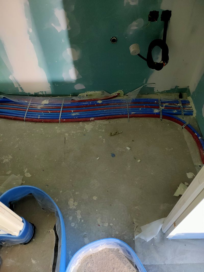

Je suis l'étape de pose du TMS au niveau de ma maison qui va ensuite accueillir un plancher chauffant.
Le TMS a une épaisseur de 56mm et j'ai des tuyaux per pour le sanitaire au niveau de mon cellier qui distribuent des points d'eau au niveau d'une salle de bain qui est de l'autre côté du cellier.
Mon cellier est au centre de la maison et va aussi accueillir les nourrices du plancher chauffant.
J'ai fais passer au sol le long de la cloison les tuyaux per (photo ci-dessous):
Dans ce cadre, pour la pose de l'isolant au dessus des tuyaux per, est-ce que je peux faire une saignée en bas de l'isolant TMS d'une épaisseur équivalente au diamètre de la gaine à savoir 2,5cm dans moins cas où est-ce que je dois faire un léger coffrage encadrant les tuyaux pour faire un ragréage fibré d'une épaisseur de 2,5cm et puis je mets un isolant TMS de 2,5cm par dessus et je viens le jointer avec un scotch orange Barnier au reste l'isolation ayant pour épaisseur 5,6cm.
Quelle serait la bonne méthode pour prévenir tout risque de fissuration ?
Pour information j'ai prévu de faire une chape liquide en ciment d'une épaisseur de 5,5cm par dessus.
Merci pour votre aide.

Normalement il devrait y avoir deux chappes, une chappe technique qui englobe les tuyaux plomberie et élec, et par dessus l isolant et ensuite la chappe anhydrite.
Dans votre cas, j aurais réalisé une mini chappe de chaque côté des tuyaux (ex 5cm de chaque côté), de la hauteur des tuyaux , en incluant les interstices des tuyaux, et par dessus un isolation sous chappe de 20mm,, la chappe liquide réglera la différence de niveau. Avec le tms de 56 mm

Oui effectivement, en fait je n'avais pas une réservation suffisante pour faire la chape de ravoirage du coup j'ai fait passer toute l'électricité et une grosse partie de la plomberie sanitaire au plafond dans les combles.
Ok du coup vous me conseillez de faire une chape plutôt que de faire une saignée dans l'isolant.
Une dernière question, j'ai vu que Leroy Merlin vend des ragréage fibré liquide qui peuvent monter jusqu'à à une épaisseur de 3cm, est-ce que je peux l'utiliser ou bien il vaut mieux le faire avec du mortier, la difficulté étant de bien le travailler car il sera moins liquide.
Vous parlez également de chape anhydrite, j'ai vu qu'il y avait deux écoles certains préconisant plutôt la chape ciment pour sa résistance à l'eau même si sa conductivité est plus faible et qu'il faille des joints de fractionnement.

C'est une maison neuve ?
56 mm c'est très faible comme isolation
Env. 500 message Haute Garonne
Bonsoir Cartman44, oui c'est une maison neuve mais la dalle est déjà isolée par le bas avec des entrevous en polystyrène en up19.
Fabienvar, en fait je parlais de ragréage fibré uniquement sur zone au dessus des tuyaux per.
Pour le reste je vais faire appel à une société pour couler la chape liquide.
Entendu pour l'argument de conductivité thermique au bénéfice de la chape anhydrite.
Cartman44, vous pensez que ça peut être un problème pour le plancher chauffant même si j'ai isolé par le bas ?
