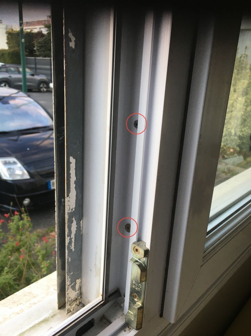

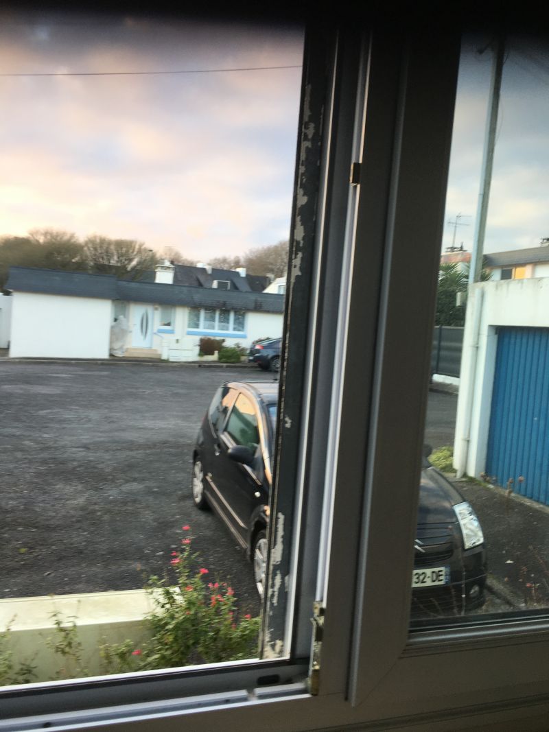

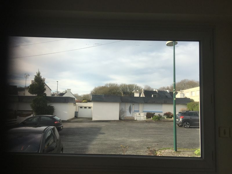

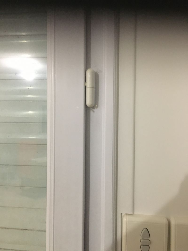

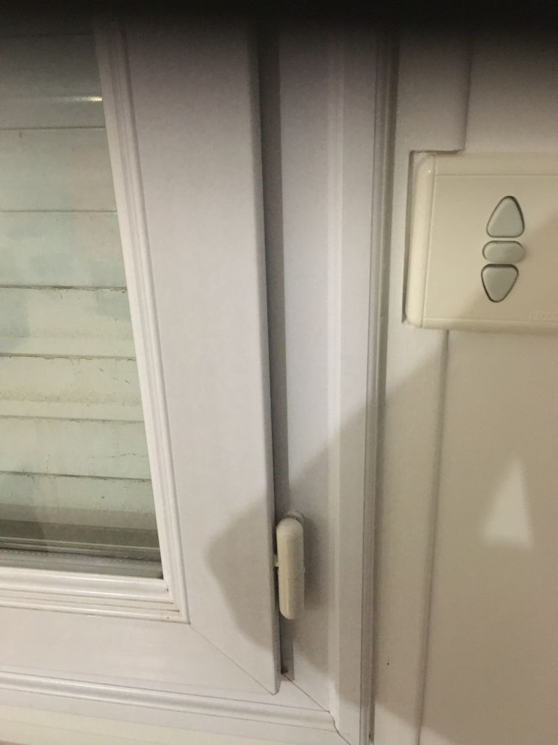

Je me permets de vous partager cette photo de cette fenêtre fixe Sur le côté droit il y'a des paumelles le long de la fenêtre. Peut-on toutefois démonter cette fenêtre ? Je viens juste d'arriver dans cette maison et apparement la fenêtre est fixe et il me semble qu'elle ne peut être démontée. Mais avec ces paumelles peut-on la démonter ? Je vous remercie par avance, Bonnes fêtes de fin d'année...

Si il y a des paumelles, elle peut s ouvrir, faites une photo de l autre cote, il doit y avoir de quoi l ouvrir

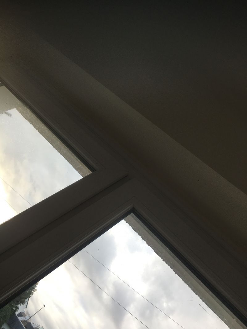

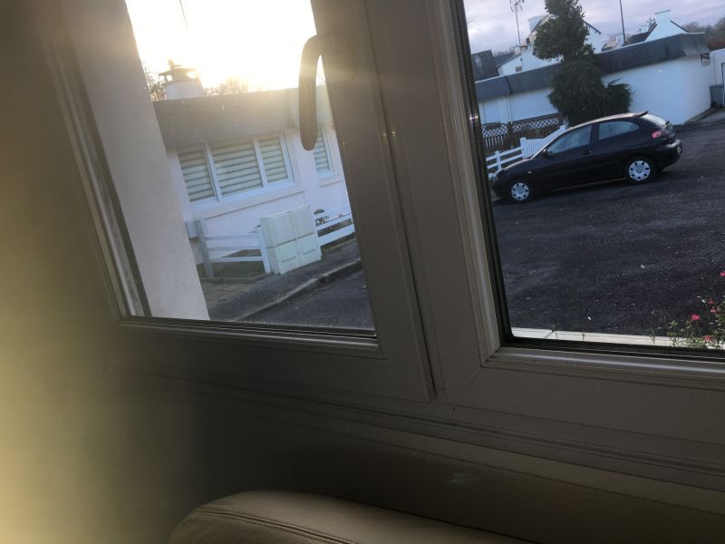

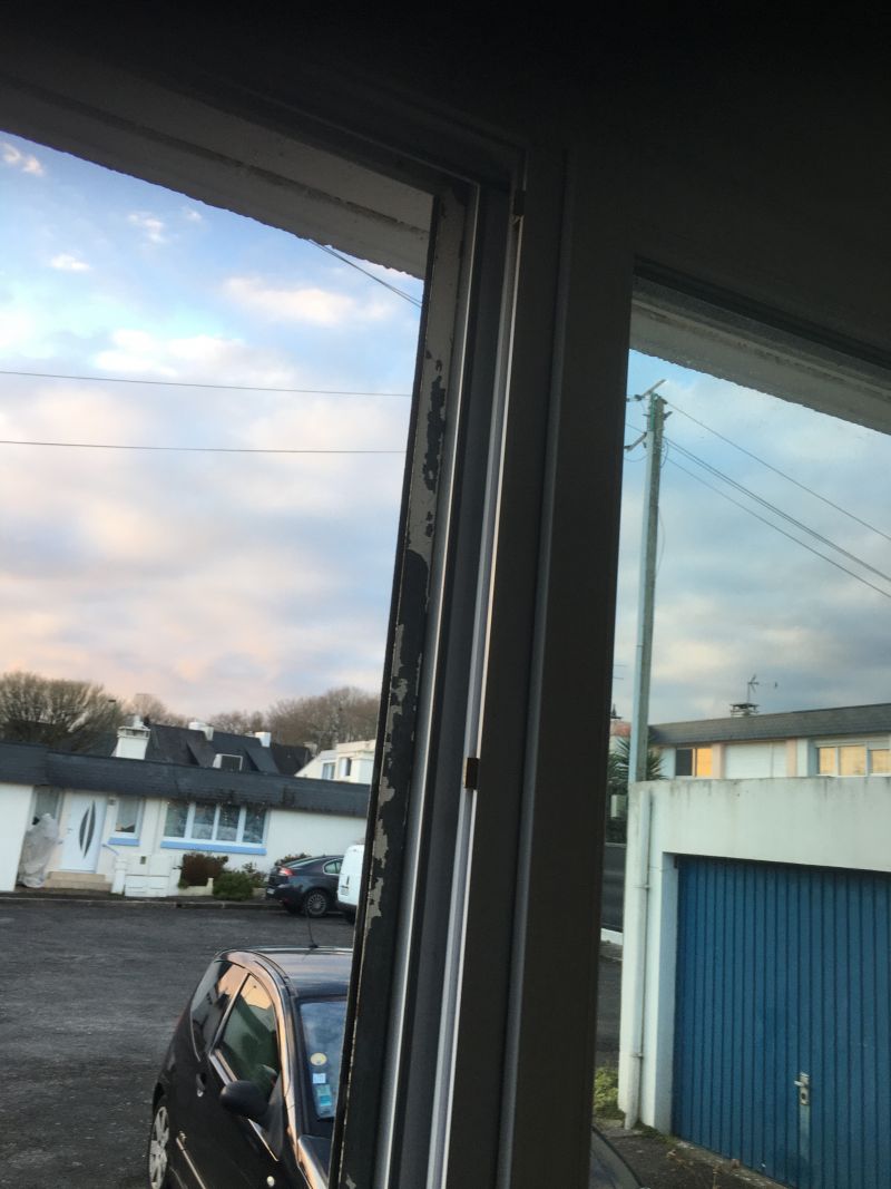

Voici la photo et deux autres

Il suffit de tourner la poignee et d ouvrir, non?

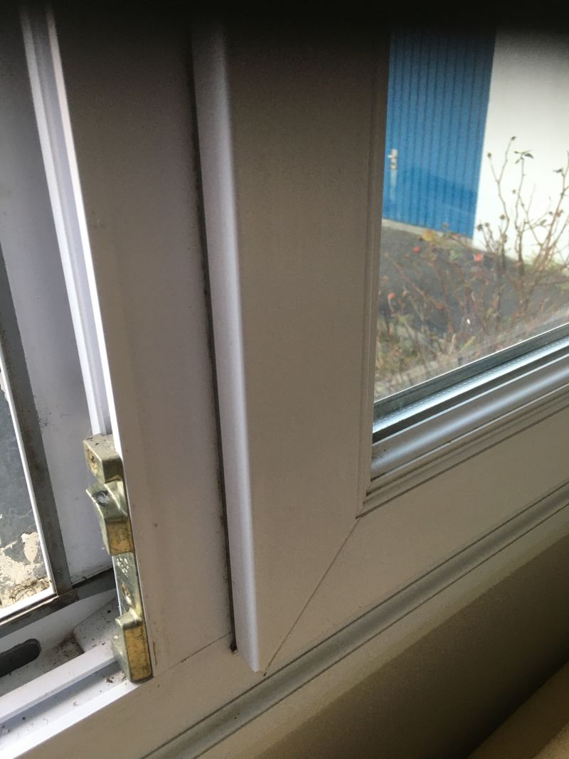

Si le vantail droit ne s ouvre pas, soit il y a une securite qui se trouve dans la feuillure metallique, genre un petiut taquet qui se pousse et se tire en haut et en bas et verouille la fenetre, soit c est juste que ca n a pas ete ouvert depuis longtemps et que le joint compressee devient un peu collant, il suffit de taper un coup sec de l exterieur

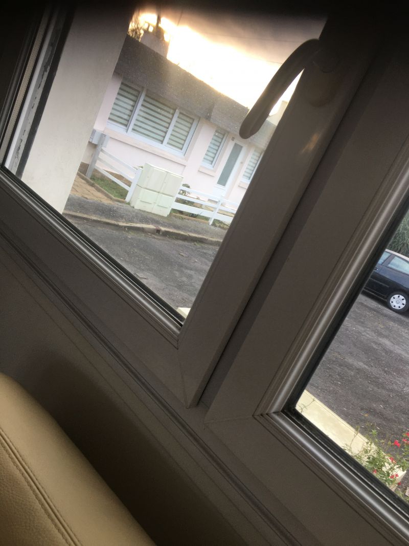

Il n'y a pas de poignée

La photo est merdique mais il semble bien qu il y ait une poignée sur le vantail de gauche.,...
Ouvrez le vantail de gauche et vous verrez si dans la feuillure du vantail de droite il y a des taquets de verrouillage ou pas.
Sur une fenêtre à deux vantaux il n y a qu une seule poignée...

la fenetre de droite a l'air fixe il me semble qu'il n'y ait pas des taquets de verrouillage si je me trompe pas

Dévissez les vis qui traversent le meneau, vous aurez certainement une bonne surprise !

Bonjour, désolé pour le retard mais j'ai vu lundi les vis j'ai commencé à dévisser en effet c'est une bonne surprise
