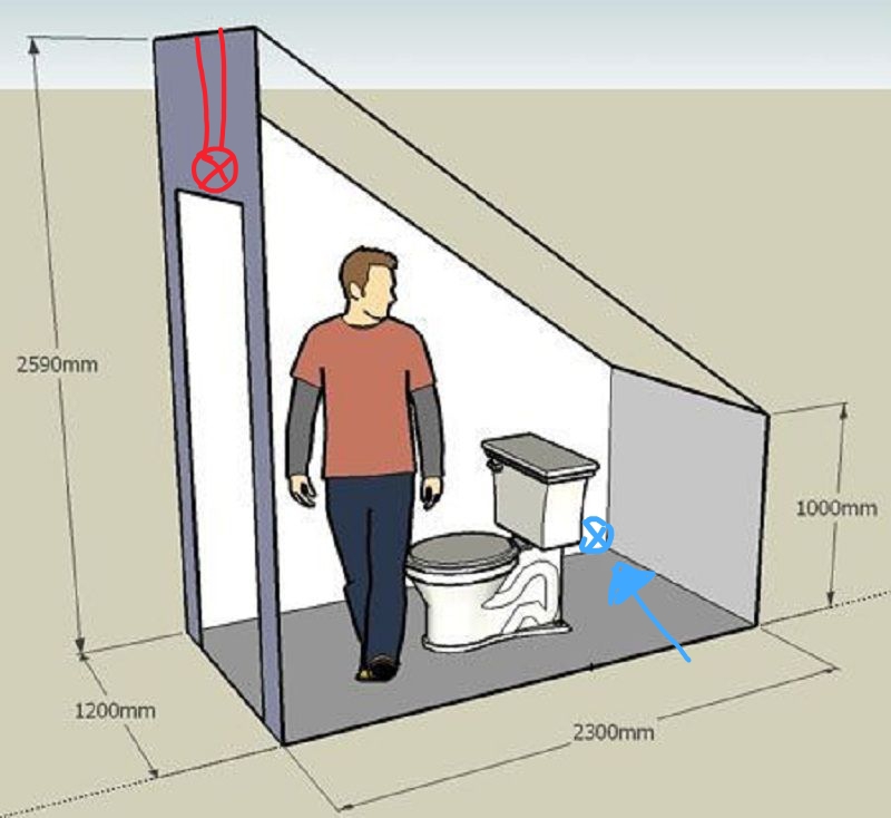

J'ai dans mon wc aménagé sous escalier, une aspiration haute de VMC (en rouge sur le dessin).
Problème : de la moisissure s'installe sur le bas des murs.
Ma réponse : créer une ouverture basse ( en bleu sur le dessin) pour créer un flux d'air assainissant.
Est-ce une bonne réponse ? Cela ne va-t-il pas accélérer l'aspiration motorisée et endommager le groupe électrique ?
Merci à vous 🙂

Actuellement le flux d'air passe sous la porte du C et remonte directement à ta VMC. Il n'y a donc pas de circulation d'air dans la pièce.
Il faudrait laisser le passage d'air sous la porte et implanter la VMC au milieu ou au 1/3 bas de la pente du plafond.
Si tu implantes une entrée d'air à l'endroit évoqué, pour que la circulation soit efficace, il faudrait que la porte soit étanche et je ne suis pas certain que ce soit la bonne solution...
JC
Bonjour il ne faut pas d'entrée d'air de l'extérieur. Faites comme l'indique JC du 26 et il faut vériier qu'il y ait un passage sous la porte d'au moins 15 mm.
Vous pourriez aussi faire un orifice dans l'angle contre la paroi qui ferme le fond de l'escalier, et faire un autre orifice sur le bord opposé de l'escalier de façon à prendre de l'air de l'intérieur de la maison, et on ne touche pas à l'aspiration. Et en plus, il ne faut pas de passage sous la porte dans ce cas. on peut mettre une gaine pour rejoindre l'orifice qui prend l'air de la maison pour rejoindre l'entrée d'air proche de l'endroit où il y a des moisissures.

Bonjour, Merci pour vos réponses et désolé pour ma réponse tardive mais j'ai un gros problème de connexion. Mon compte n'est plus reconnu et j'ignore pourquoi. Me revoilà sous un nouveau pseudo.
Je voulais préciser que le mur blanc sur le dessin de donne pas sur l'extérieur mais l'intérieur de la maison, dans le hall qui mène à l'escalier.
Cela peut-il changer la donne ?
