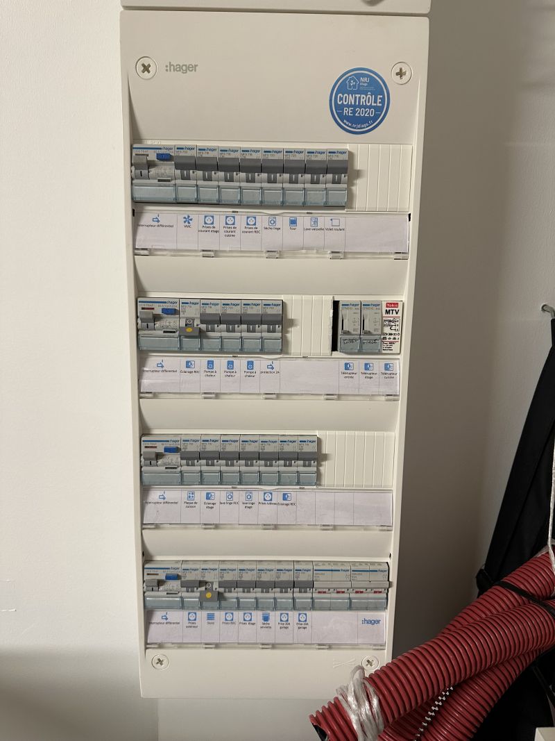

J’ai besoin de sectionner un câble électrique afin de réaliser une dérivation (pour y ajouter d’un équipement)
Le câble électrique que je dois couper est sur le disjoncteur de la 2eme rangée ( celui qui est off éclairage rdc)
Donc j’ai mis ce disjoncteur sur off avant de tenter de couper mon fil. Lorsque j’ai commencé à le couper. J’ai mon disjoncteur différentiel de la 1ere rangé qui a sauté. Du coup, j’ai tout de suite arrêté la manœuvre
Ma question: comment est-ce qu’une disjoncteur différentiel de la rangée 1 peut sauter alors que j’interviens sur la rangée 2. Et suce qu’il y a quelque chose que j’ai mal fait
Mieux vaut tard que jamais mais je préfère demander conseille avant de faire une bêtise et de me tuer 😀
Je vous remercie

Mélange des neutres

Fabienvar a écrit:Mat22490
Mélange des neutres
merci pour votre réponse mais pourriez détailler un peu plus? Surtout ce que je veux savoir c’est est-ce que je peux couper les fils sans me tuer ?! 😃

Et pourquoi pas tout simplement une erreur de câble , une mauvaise identification

Le câble que je coupe correspond bien au disjoncteur que je met sur off puisque la lumière ne s'allume plus

La lumière ne s'allume plu , c'est une preuve de rien ,  mais de la zone ou vous coupez le câble , vous ne voyez peut être pas les bouts et vous êtes probablement sur un câble différent

1 ère chose Pour travailler en sécurité, il faut travailler hors tension, disjoncter votre disjoncteur général
Après certainement sous le disjoncteur baissé, c est bien la phase de votre circuit éclairage coupe, par contre le neutre ( fil bleu ) qui doit être a droite sous le disjoncteur, ne doit pas être celui de votre éclairage, mais celui d' un autre circuit.
Et le neutre que vous avez commence à couper, doit a appartenir à un circuit de la 1 ère rangee .
Pour la 1 er rangee
Par déduction comme cest un éclairage ça doit être du 1,5mm2 , inverseement peut être avec la Vmc ou le volet roulant,
sinon cela peut être aussi un des 3 circuit  pc si elles sont câbles en 1,5mm, certainement pas les 3 circuits électroménager car c est du 2,5, a moins que visuellement sous le disjoncteur il y est une différence de diamètre entre la phase et neutre.

Merci pour ces informations très clair. Je vais effectivement disjoncter le général. Il est en limite de propriété c’est pour cela que j’ai voulu faire l’économie d’aller le disjoncter (ce qui est totalement idiot on est d’accord). Je vais contacter l’électricien qui a fait le tableau pour qu’il vienne vérifier tout cela

et juste pour ma gouverne, si votre hypothèse est la bonne est-ce que je peux me faire électrocuter en coupant les fils?

Comme je vous l ai indique en premier il faut travail hors tension, il ne faut pas travailler sous tension, de ce fait couper l électricité depuis votre disjoncteur d abonné.
Ensuite couper vos fils, et après isolés vos fils couper et remettre sous tension

Ce n'est pas conforme et dangereux.
Si le disjoncteur général est en limite de propriété, il vous faut obligatoirement ajouter un dispositif de coupure générale en tête de l'installation à l'intérieur du logemenent.
Profitez de la venue de l'électricien pour lui faire ajouter un interrupteur sectionneur 63A en tête du tableau.
