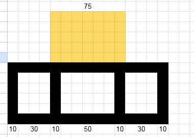

Pour pouvoir soutenir notre nouveau poêle, nous souhaitons fabriquer un banc sur mesure en béton céllulaire.
Voici le poêle en question de chez Barbas que nous avons commandé sans le rangement bois:
  • https://barbasbellfires.com/fr/box-20-75/
  • https://view.publitas.com/barbasbellfires/box-wood-product-overview/page/1
  • Poids du poêle : 150kg
  • Largeur : 75.7cm
  • Hauteur : 49.3cm
  • Profondeur : 40cm
Voici la forme du meuble que nous souhaitons réaliser :
  • En jaune : le poêle
  • En blanc : des espaces vides pour ranger le bois
  • En noir : le béton cellullaire
Montage prévu :
  • Base du dessous en béton cellulaire ( 3 plaques de 50cm soit 150cm de long)
  • 4x montant béton cellulaire de 30cm de hauteur avec les montants centraux disposés au niveau de l'extrémité du poêle
  • Plateau du haut en béton cellulaire
    - 4 plaques découpées de 45 + 30 + 30 + 45 = 150 cm
  • - avec en renfort 2 profilés carré acier 30x30mm disposés en parallèle sous toute la longueur du plateau
Nos questions :
Charge
  • Selon vous, est-ce que le meuble supportera bien la charge et chaleur tel que nous l'avons imaginé ?
  • Nous avons prévu du béton céllulaire de 10cm d'épaisseur mais préférons le 7cm pour l'esthétique.
    Est-ce que vous pensez que cela serait suffisant ?
Finition
Pour le moment finition prévue sur le meuble :
2 couches d'enduit de finition + 1 protecteur
  • peut-on peindre ou utiliser un enduit ciré coloré par exemple ?
  • quelle finition pour le protéger + le nettoyer facilement ?
  • Quel produit ou méthode pour que ce soit résitant à la chaleur ?
Un grand merci d'avance pour vos réponses,

Avis général : le béton cellulaire (YTONG / AAC) est ininflammable et a une bonne capacité portante au métro carré, donc 150 kg n'est pas en soi un souci. En revanche le problème courant est le fléchissement d'un plateau fin qui porte sur de longues portées. Des plaques de 7 cm peuvent paraître fragiles si elles doivent faire la résistance en porte-à-faux ou en grande travée sans appui continu.
Conseils prudents : préférez 10 cm pour le plateau ou assurez-vous d'un renfort métal continu (profilé sous toute la longueur) bien calé sur les montants. Pensez à concentrer les appuis sous les zones où le poêle transmettra la charge et, si possible, utiliser une plaque métallique fine sous le poêle pour mieux répartir les efforts. Utilisez un collage spécifique pour béton cellulaire (mortier-colle AAC) et évitez les joints qui laissent des portées non supportées.
Finition : l'AAC accepte les enduits minéraux (rendu ciment ou chaux) puis peintures minérales ou siloxanes pour nettoyage facile. Pour la zone exposée à chaleur proche, préférez un habillage incombustible (carrelage fin, pierre naturelle) ou une peinture haute température pour décrochement local. Respectez les distances et recommandations du fabricant du poêle.

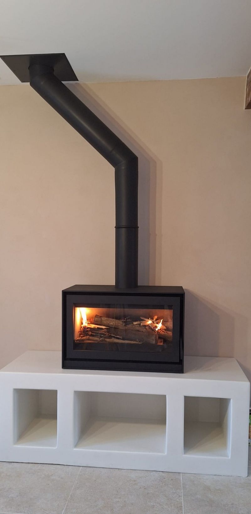

Si cela peut aider certains, nous avons fait comme décrit précédemment et pas de soucis du point de vu de l'artisan qui a installé le poêle.
Voici le résultat :
A bientôt.

Bonjour, petite question technique comment tu as intégré tes renforts en acier galvanisé? Tu as découpé les plaques pour les rendre invisible? Merci
Dept : Ille Et Vilaine
Quel est la largeur des montants verticaux, et pour le plateau tu es parti sur quel epaisseur? Merci
Env. 10 message Essonne
Nous avons scié 2 rainures tout le long pour les intégrer et on a collé avec de la colle pour carreaux de plâtre.
Nous avons utilisé des plaques de 10cm d'épaisseur.
