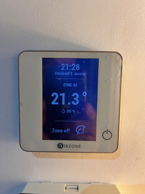

Mon gainable génère un léger courant d'air froid lorsque le système est à l'arrêt. Du coup je ne peux pas installer de lit a proximité / sous les grilles de ventilation .
Il s'agit d'un système AIRZONE EASYZONE . Je n'ai pas trouvé d'explication dans le guide d'installation qui m'a été fourni par l'installateur il y a 4 ans ( entreprise disparue depuis).

Un gainable qui souffle légèrement à l'arrêt peut avoir plusieurs explications non engageantes : un registre motorisé (clapet de zone) partiellement ouvert ou mal calé, un mode ventilateur "always on" dans l'interface AIRZONE, un débit résiduel lié à des differences de pression entre pièces, un by-pass ou une fuite dans les gaines, ou encore l'air froid qui "descend" par effet de gravitation si la gaine est froide. Les photos aident mais ces pistes sont générales.
Quelques vérifications simples (sans démonter ni intervenir sur l'électricité) : approcher la main ou un mouchoir devant la grille pour sentir le flux ; couper l'alimentation de l'unité intérieure (ou mettre thermostat en off) pour voir si le courant disparaît ; consulter l'interface AIRZONE pour les paramètres de ventilateur ou bypass ; observer si les actionneurs de registres bougent. Ne débranche ni n'ouvre d'éléments électriques toi-même.
