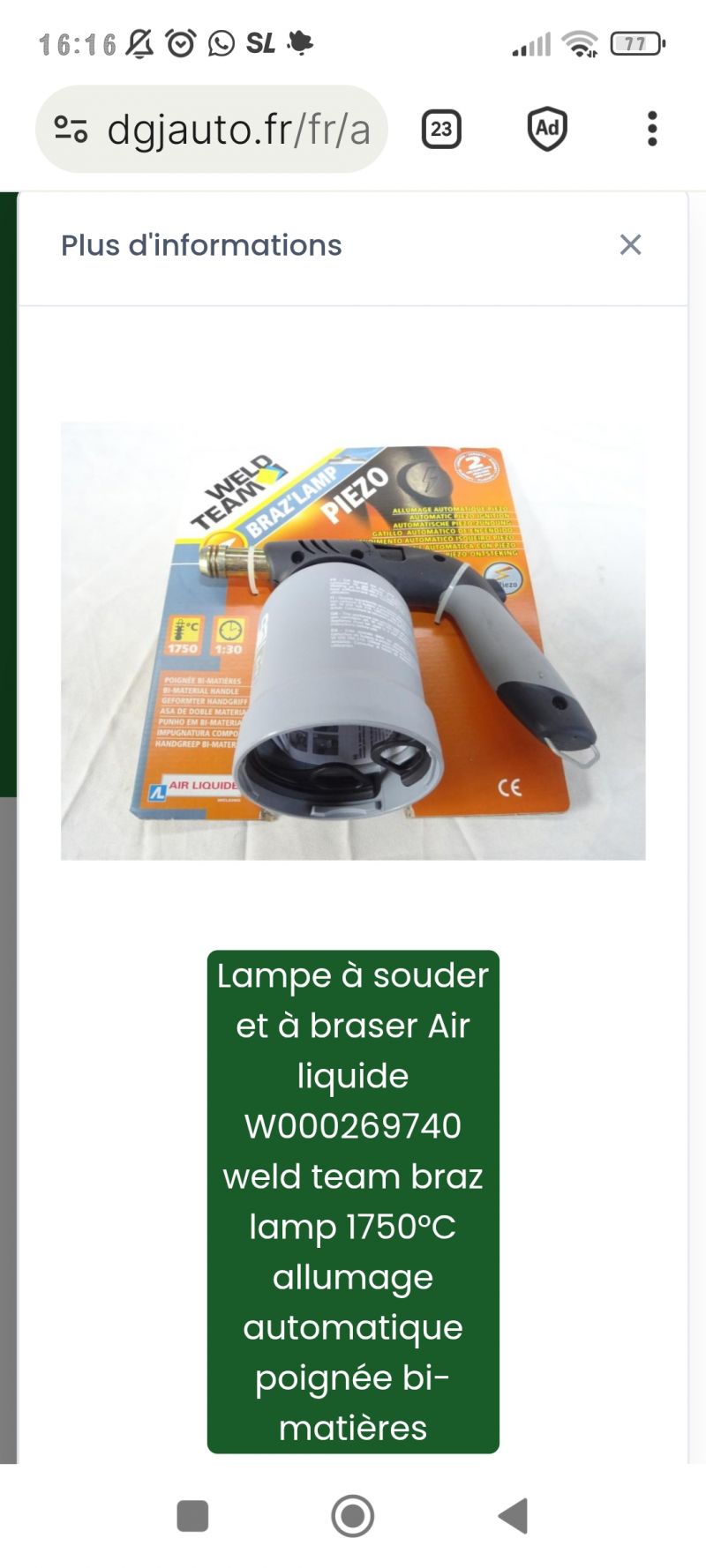

C'est la 1ère fois que je change la cartouche de cette lampe à souder mais je ne vois pas comment je peux enlever la bague noir qui maintient la cartouche.
Pouvez-vous m'expliquer car j'ai essayé plusieurs fois et je n'y arrive pas. 😢😢😢

Il faut tourner dans le sens opposé des aiguilles d une montre tout en poussant dessus
Je dirais qu'en premier il faut dévisser la partie "poignée-brûleur" de la partie blanche.
Puis rapprocher les oeillets noirs comme des ciseaux en mettant les doigts dedans.

Merci de m'avoir répondu CATERHAM mais j'ai déjà essayé et cela sépare uniquement la lampe à souder du bloc où est la cartouche.
Il faut l'enlever par le bas. Je pense qu'elle est maintenue uniquement par la bague noire du dessous

Merci beaucoup Manu-d.en-haut de m'avoir répondu.
J'avais déjà dévissé le haut mais voyant que je ne pouvais pas sortir la cartouche, je n'avais pas regardé au niveau de la bague et avais revissé le tout.
C'est très simple quand on connaît l'astuce.
Puis rapprocher les œillets noirs comme des ciseaux en mettant les doigts dedans.
Une fois que la partie supérieure est dévissée et n'appuie plus sur la cartouche, ça laisse probablement un peu de jeu qui permet de manœuvrer les "ciseaux noirs".

Oui, c'est exactement ça, les ciseaux noirs ne sont plus bloqués et s'enlèvent facilement.
