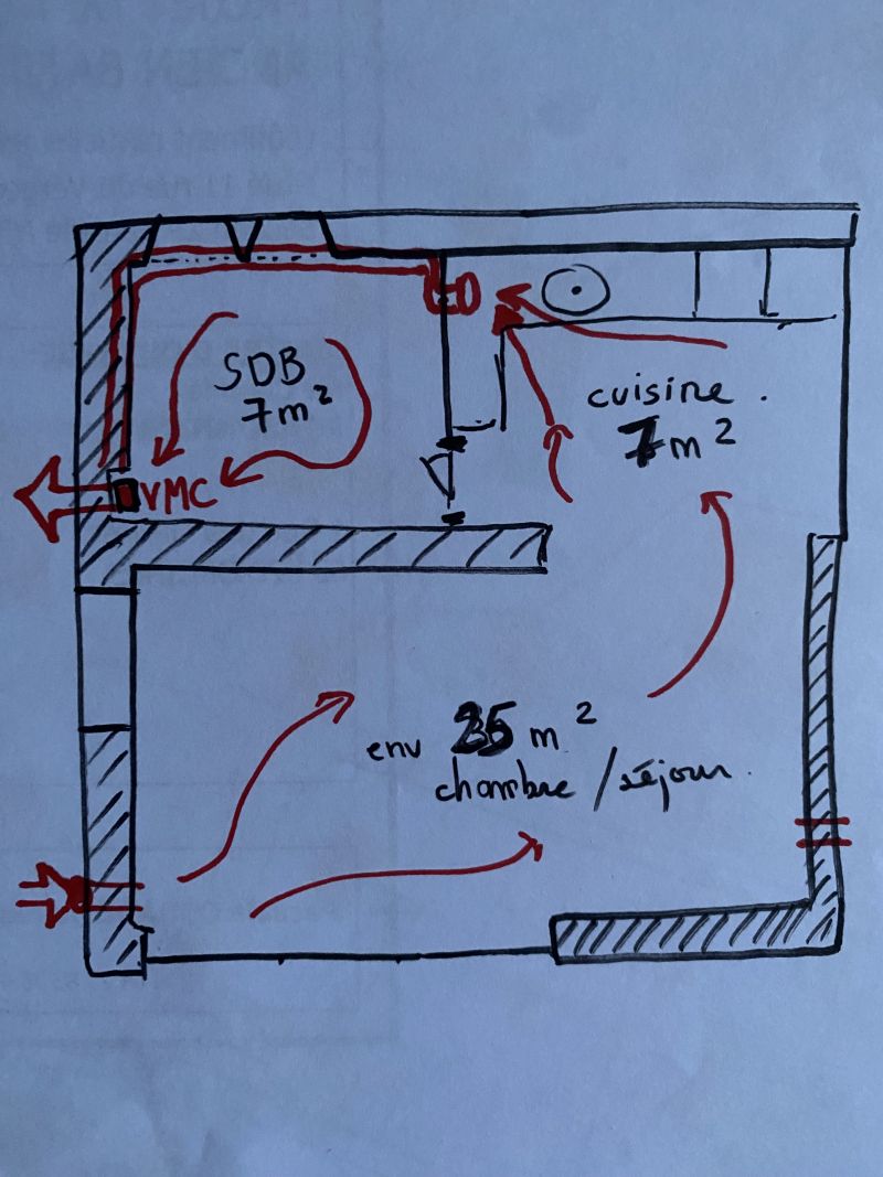

Bonjour. J’ai besoin d’un conseil pour l’installation d’une petite VMC dans une partie de ma maison qui sera destinée à de la location saisonnière donc pas en chauffe toute l’année, et donc séparée pour cette raison (entre autres) de la plus grosse VMC double flux que j’installe en parallèle.
Le logement fait environ 40m2, se trouve en RDC, c’est une vieille bâtisse en pierre, l’isolation est en cours (200mm laine de bois / frein vapeur / fermacell) et banchage chaux-chanvre sur un pan de mur ouest.
Première question que je me pose: je n’ai pas prévu de logement spécifique pour une VMC dans les faux plafonds ou autre, j’aurais éventuellement un logement possible accessible avec trappe derrière la douche car c’est un endroit qui est maçonné en parpaing et donc le mur est moins épais, ça laisse 20 cm sur 2 m de haut ( pas énorme), est-ce suffisant ?
Deuxième point, la cuisine étant ouverte sur la partie « séjour / nuit » je pensais mettre une aspiration au dessus de la cuisine relié par des gaines au bloc VMC, et pour ce qui est de l’extraction de la Salle de bain je pensais la mettre directement au dessus de la douche ce qui permet de tomber à côté du bloc, et l’extraction générale peut se faire sur mon pignon.
Si ce à quoi je pense est viable, quel modèles seraient appropriés avec 2 bouches / simple flux / qui ne prend vraiment pas de place,  fiable , pas trop bruyant?
Ou d’autres montages possibles?

Bonjour, Le mieux serait de prendre une VMC extra plate à deux vitesses. Et comme le logement ne fait que 40 m2, la laisser sur la petite vitesse.
On peut faire aussi un petit faux plafond pour caser la VMC.

Changement de plan, je pense davantage caser la VMC dans un placard de la cuisine pour avoir un poil plus de place et la rendre accessible. Si jamais vous avez des recommandations par rapport à cette idée je suis preneur. Merci

On a eu exactement la même réflexion pour un petit studio qu'on loue à un étudiant, environ 35m2 dans une vieille maison. On a finalement opté pour une VMC extra-plate logée dans le placard de l'entrée, avec une simple trappe pour y accéder. C'est nickel pour l'entretien, le filtre est accessible en 2 minutes sans avoir à démonter quoi que ce soit.
Pour le gainage, on est passé dans les faux plafonds avec des gaines souples de 80mm, ça permet de rester discret et de ne pas sacrifier trop de hauteur sous plafond. La bouche au-dessus de la douche c'est effectivement le plus logique, on a fait pareil et aucun souci d'humidité depuis.
Par contre pour un logement en location, je vous conseille de prendre quelque chose de vraiment silencieux dès le départ, les locataires sont souvent sensibles au bruit surtout la nuit. On avait pris un modèle pas cher genre bricodépot au début et on l'a regretté, remplacé au bout d'un an.

Bonjour, A brico dépôt, ils vendent la marque Aldès et on peut insonoriser un peu le caisson, si elle reste en petite vitesse, elle sera moins bruyante et ça n'a rien à voir avec le extracteurs qui font du boucan. Perso j'avais fait attention aux gaines pour qu'elles n'aient pas de point bas, et j'arrêtais la VMC de minuit à 6 heures du matin, au moins aucun bruit. Enfin il ne faut pas qu'un hurluberlu prenne la douche la nuit.
