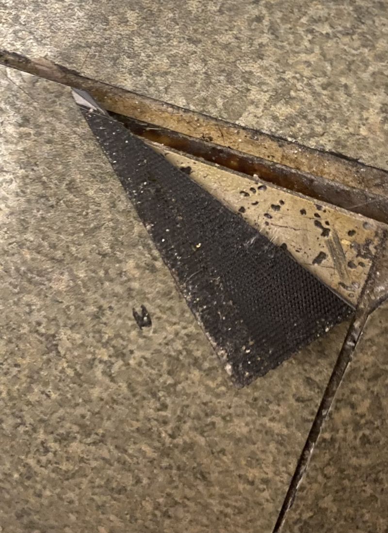

Le "lino" de ma cuisine est très abîmé, et je me demande si il contient de l'amiante. La rénovation semble dater des années 90. Il est posé sur ces genre de dalles solide mais très légères. En dessous il y a des tomettes. La colle est transparente. On pourrait par ailleurs tout retirer très facilement et ce n'est pas très solide.
Merci d'avance

Je n'ai pas connaissance qu'il puisse y avoir de l'amiante dans un lino, ni dans de telles dalles.
Par contre, pour l'avoir constaté au boulot, la colle utilisée pour coller ce lino et dalles pourrait contenir de l'amiante.
Le plus sage étant de faire dans les règles de sécurité, sinon de faire faire un prélèvement pour analyse.
Tu souhaites rénover le sol en tomette ?
Sinon tu peux toujours tout encapsuler par ragréage ou résine, puis faire la finition de sol désirée

Ce n'est pas certain que ça contienne de l'amiante, mais comme s'il y avait de l'amiante, elle serait incorporée dans le produit, le risque est quasi nul. Eviter de faire trop de petits morceaux, et mettez un masque ou mieux deux masques covid, qui se chevauchent pour mieux couvrir les voies respiratoires. Certains vous diront de porter un masque plus costaud. Il faut cependant bien se rendre compte qu'il n'y aura pas de poussière comme il pourrait y en avoir lorsqu'on casse des plaques ondulées qu'on trouve sur les toits et qui sont friables.
une analyse ce n'est pas hors de prix, mais ce n'est pas donné. Demandez l'adresse d'un laboratoire à un diagnostiqueur immobilier.

LARZAC a écrit:mettez un masque ou mieux deux masques covid, qui se chevauchent pour mieux couvrir les voies respiratoires.
Non, les masques vendus lors de l'épisode Covid ne sont pas adaptés et ne protègent pas des fibres d'amiante. Porter 2 masques l'un sur l'autre n'est pas judicieux !!!
Oui, j'en fais partie.
Il faut obligatoirement porter un masque FFP3, c'est le seul qui est efficace.
Mais si amiante, car il faut faire au préalable un prélèvement pour analyse, il y aura la solution de faire intervenir une société de désamiantage, mais effectivement le coût sera très élevé.
Sinon le faire soit même, avec masque FFP3 mais pas seulement, il faut aussi des gants, combinaison et sur-chaussures jetables. Il faudrait louer un aspirateur amiante, et lors de la dépose, humidifier largement les zones à déposer. Collecter les matériaux dans un double sac "amiante" et déposer en déchetterie agrée à les collecter.
Il faudrait aussi colmater toute la pièce (la rendre étanche au poussières) afin de ne pas souiller le reste de la maison
Il y aura de la poussière et les fibres d'amiante étant tellement volatiles, elles vont se propager dès intervention sur les dalles et lino (c'est pour cela aussi qu'il faut largement humidifier)
La santé n'a pas de prix et le résultat de cette analyse permettra de poser le contexte et probablement d'assurer des nuits plus paisibles à Endoume
