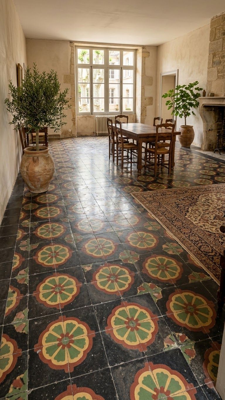

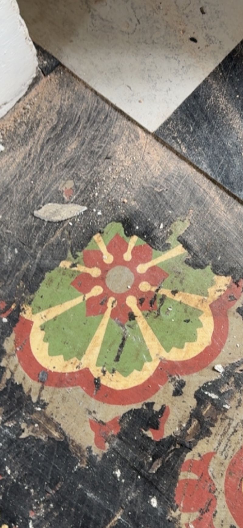

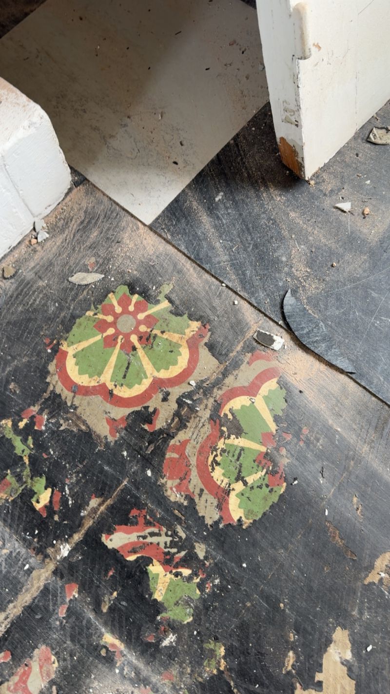

J ai de la colle amiante sur de superbe carreaux de ciment de 1908, mais malheureusement je n’arrive pas à l’avoir malgres plusieurs tentative, en chauffant, avec du dissolvant etc, auriez vous une idée de comment je pourrais avoir la colle sans abîmer les carreaux de ciments ?

Un prélèvement a été réalisé dans les règles de l'art, puis analysé pour dire qu'il y a présence d'amiante dans cette colle ???
C'est vrai qu'ils sont magnifiques ces carreaux, du moins ceux qui sont visibles...
Attention, si présence d'amiante, il ne faut pas faire n'importe quoi comme intervention !
Il faut porter des EPI adaptés avec à minima masque FFP3, gants, sur-chaussures.
Et ne pas ramener les EPI souillés à la maison mais les mettre dans un double sac étanche étiqueté "déchets amiantés", puis les apporter à une déchèterie qui les collecte
Il faut bien humidifier avant toute intervention pour ne pas que les fibres amiantes se propagent dans l'air.

Je connais les risques amiantes pas de soucis de ce côté là !
Dept : Seine Maritime
Ancienneté : + de 7 mois
Smaul a écrit:Je connais les risques amiantes pas de soucis de ce côté là !
tu connais mais tu chauffes pour rendre la colle malléable !... ; c'est pas très compatible avec le fait de bien humidifier pour contenir les fibres amiantées.
Donc bon chantier.
Tu as une sacré vue.
plaquisteheureux a écrit:Salut
il faut avoir de l'imagination...

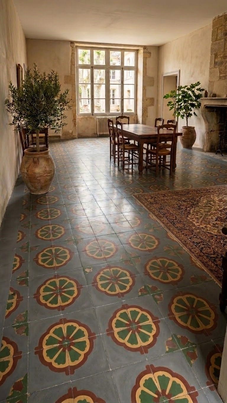

Mon imagination (IA) est défaillante.
J'ai proposé un pourtour noir alors qu'il est gris clair Blush
Bon du coup, je le trouve un peu moins joli
Il faudra que tu me fasses un cours sur l'utilisation de L'A, car avec cela, et en plus ton message sur le portail, tu assures pas mal.
Sinon, faut demander à l'IA un cours sur l'utilisation de l'IA.
