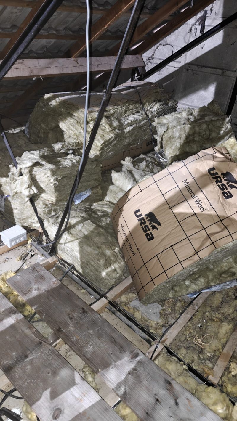

J’ai acheté une maison phénix datant de 1978. Le DPE est C parce que notamment l’isolation des combles a été faite récemment (2022)  avec de la laine minérale (URSA SOUFL’R ROLL K 280). Nous avons fait intervenir un électricien qui a déplacé la laine pour refaire entièrement l’électricité. Il a entassé la laine dans un coin.
1ère question : savez vous si celle si reprendra forme ou s’il faut la changer ?

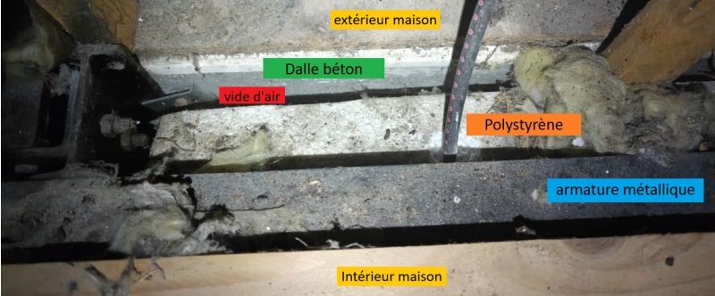

2ème question : au niveau de la jonction des murs et des combles, j’ai vu que rien de particulier n’avait été fait, qu’est ce qui est recommandé d’après vous ? (je vous mets une photo).
On peut voir (si j’ai bien compris) en partant de l’intérieur vers l’extérieur, l’armature métallique qui contient le placoplan, de l’isolant polystyrène puis le vide d'air et enfin les dalles en béton.
Actuellement la laine minérale s'arrêtait au niveau de l'armature métallique.

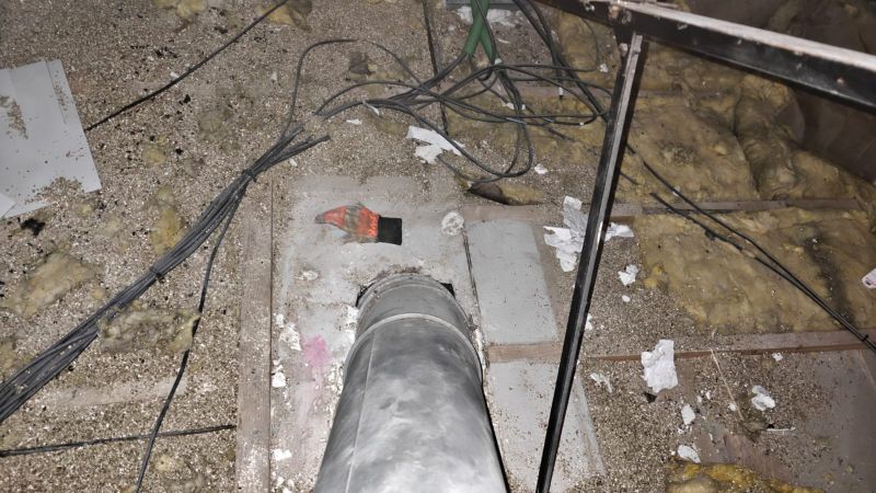

3ème question : on s'est rendu compte que nous avions de la vermiculite autour de la cheminée. J'ai lu qu'il était possible qu'il y ait de l'amiante mais ce n'est pas clair si cela concernait uniquement le Canada/USA. Et je me dis que quand les artisans ont posé la laine de roche, s'il y avait un risque ils seraient intervenus.

<savez vous si celle si reprendra forme ou s’il faut la changer ?>
comme c'est un produit en panneaux ou rouleaux normalement il peut être réutiliser
(ce qui n'est pas le cas des laines soufflées lorsqu'elles ont été écrasées).
Vermiculite: en principe les produits commercialisés après les années 90
ne doivent pas contenir d'amiante.

La vide d'air a une raison pour la ventilation de la structure acier je crois chez Phénix. Et si vous n'avez pas de problème d'humidité il est préférable de la laisser libre. Vous arrêtez donc la laine de verre sur le polystyrène.
Pour le reste voir la réponse de lucienpel.

2) l'IA a bien répondu il faut assurer la continuité de l'isolation avec
le mur extérieur
Précision:
<J'ai acheté une maison phénix datant de 1978 >
Si la vermiculite date de 1978 ont ne peut pas se prononcer avec certitude
sur la présence ou non d'amiante.
