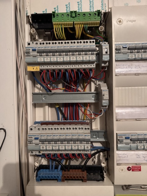

Cela fait maintenant un an que j'ai emménagé dans ma nouvelle maison. Jusqu'a récemment je n'avais pas remarqué que mon ballon d'eau chaude se déclenchait en dehors des heures creuses.
Voici le détail de mon installation.

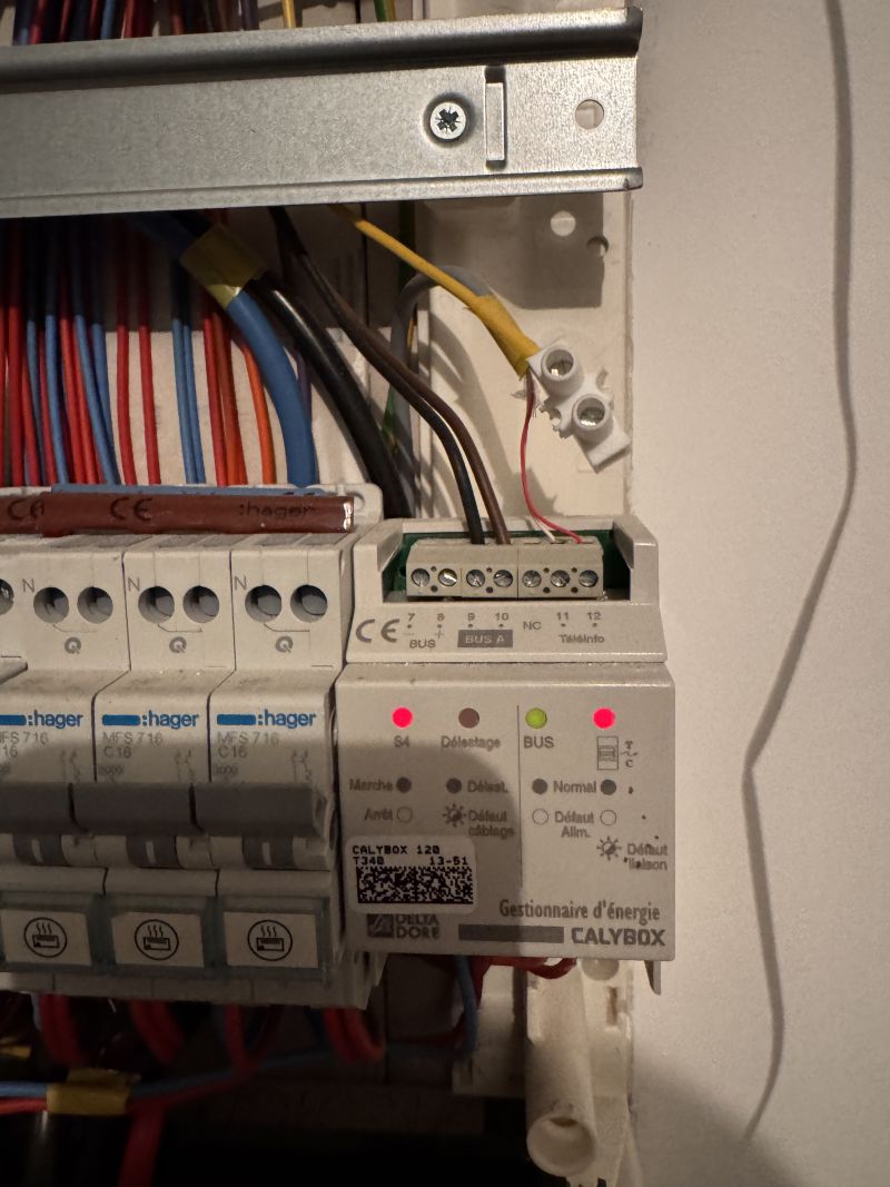

Mon ballon est derrière un contacteur jour/nuit qui lui même est branché en S4 sur une calibox120.
J'ai toujours de la tension sur la borne A1 et A2 : 220V environ. Cette tension disparait si je mets hors tension la calibox.
Au niveau des réglages de la calibox j'ai bien 1-04 à 0 et le 1-05 à 1.
Je suis en auto et mon compteur linky indique bien que le contact sec est fermé. Cependant j'ai toujours une tension sur A1 et A2.
Sur la première rangée en dernière position on a le contacteur jour/nuit et juste avant le relais pour le ballon.

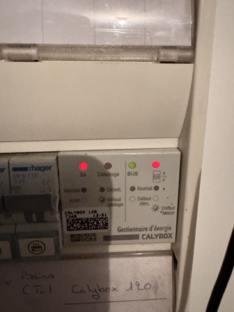

La calibox qui est toujours en actif sur S4.
Merci d'avance pour votre coup de pouce

Autre chose, je constate que les bornes C1 et C2 du linky ne sont pas connectés. Donc je me demande comment l'info de passer du 230V sur A1 et A2 est passée au contacteur jour / nuit.
Update, je vois que mon calibox est relié au téléinfo du compteur linky. Est ce que c'est lui qui doit donner l'information du passage en heures creuses ?
Le S4, borne 6 est bien relié au contacteur jour/nuit.

Je suis tombé sur des messages de carminas qui est très présent un peu sur tous les forums (chapeau à lui) qui explique que cela viendrait de la calibox qui ne sait plus gérer les infos heures creuses et heures pleines de mon contrat d'énergie.
La solution serait de passer en pilote le s4 de la calibox et de brancher directement le contacteur jour/nuit sur le linky.
Carminas si tu passes par là merci pour ton aide indirecte Smile
Ancienneté : + de 9 mois
Vous n'avez pas précisé quel type de contrat vous avez, mais il se pourrait effectivement qu'il ne soit pas compatible avec le Calybox.
Si c'est le cas, vous avez évoqué la solution à la fin
