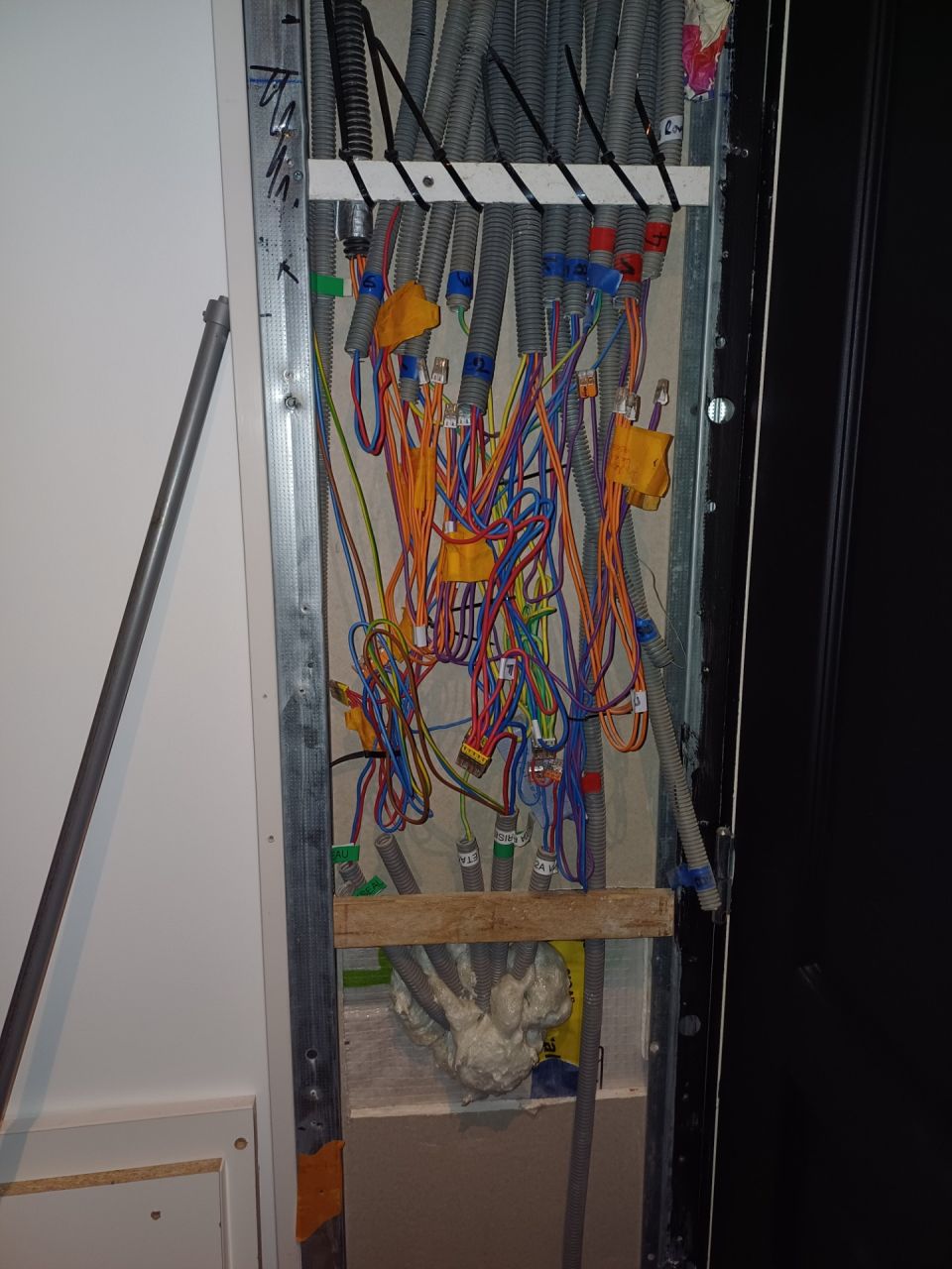

Dans mon logement je n'ai pas trouvé une boite de derivation qui me convenait donc je n'ai rien mis.
J'ai fait une colonne où arrive et demarre mes gaines puis je vais fermer ca avec une planche medium.
Donc cest pas l'endroit du tableau meme si ca ressemble a une GTL.
Est ce que jai le droit de faire cela? Donc une colonne avec deux montants qui s'appuyent sur un.mur en placo. Ensuite je vais refermer avec une planche de medium qui sera vissé pour rester accessible.

ce qui cloche c'est peut-être le " Style "
aujourd'hui on fait des gaines et des GTL homologuées, Je ne sais pas s'il y a un texte contre le médium. Mais il est certain qu'une GTL en plastique serait bien plus sécure au regard des départs de feu.
je sais bien que les vieux supports de tableau ou de prise étaient en bois et ont fait leurs preuves, mais ce qui a existé jadis n'est plus à faire aujourd'hui. là sur la portion en photo, les fils ne sont plus protégés par une gaine, et une fois le panneau fermé, rien pour mettre en garde contre le perçage sur cette zone

Les moulures en bois sont interdites
Donc on peut par analogie supposer que les goulotte en bois le sont aussi.
Sauf si tout est sous gaine.

Merci.
Donc je vais optimiser la zone avec les fils visible pour les mettre accessible sous une plaque pvc.
Si cetait a refaire je ferai ca mieux mais maintenant cest fait.

Dans une moulure, le fil est en contact permanent avec le bois, ce ne sera pas le cas ici, il n'y a que le couvercle en bois, et franchement ce n'est pas tassé
