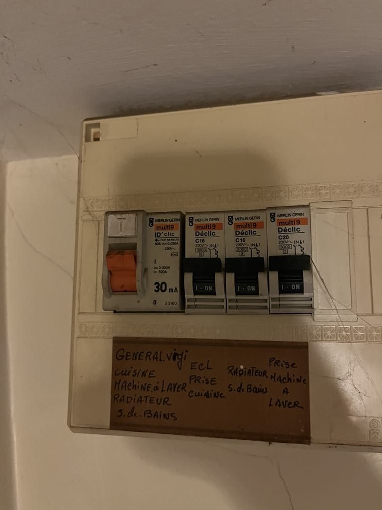

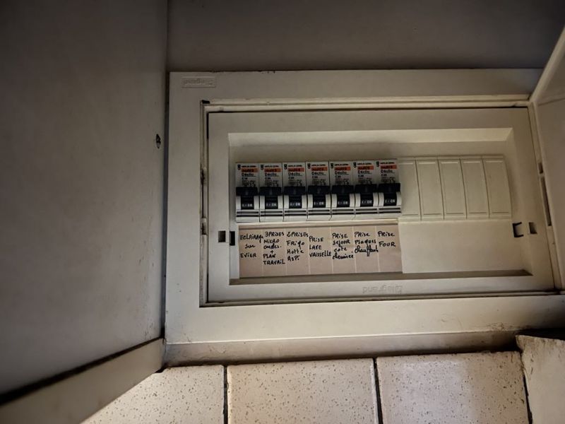

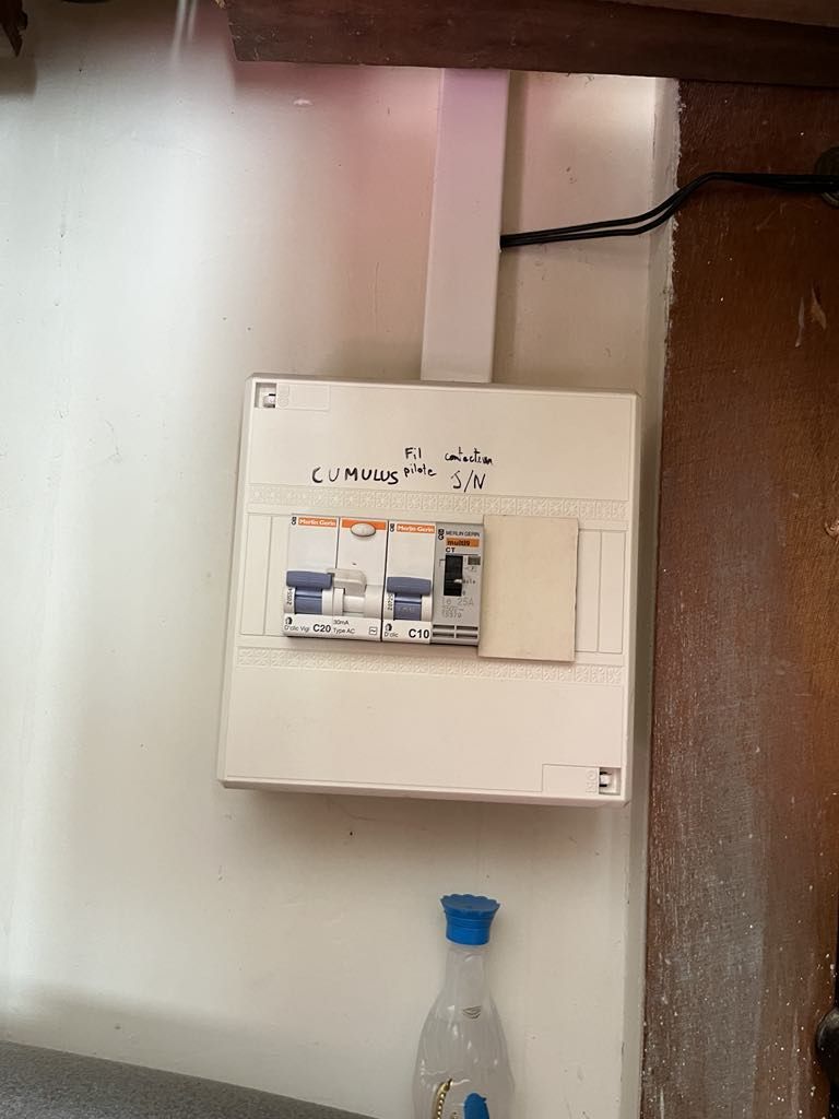

Nous sommes en train d'acheter une maison ancienne et je vais refaire l’électricité. Voici ce qu'il y a actuellement, autant dire pas grand-chose :
J'ai pas mal de questions, j'en ai résolu certaines mais il m'en reste. Les voici en vrac :

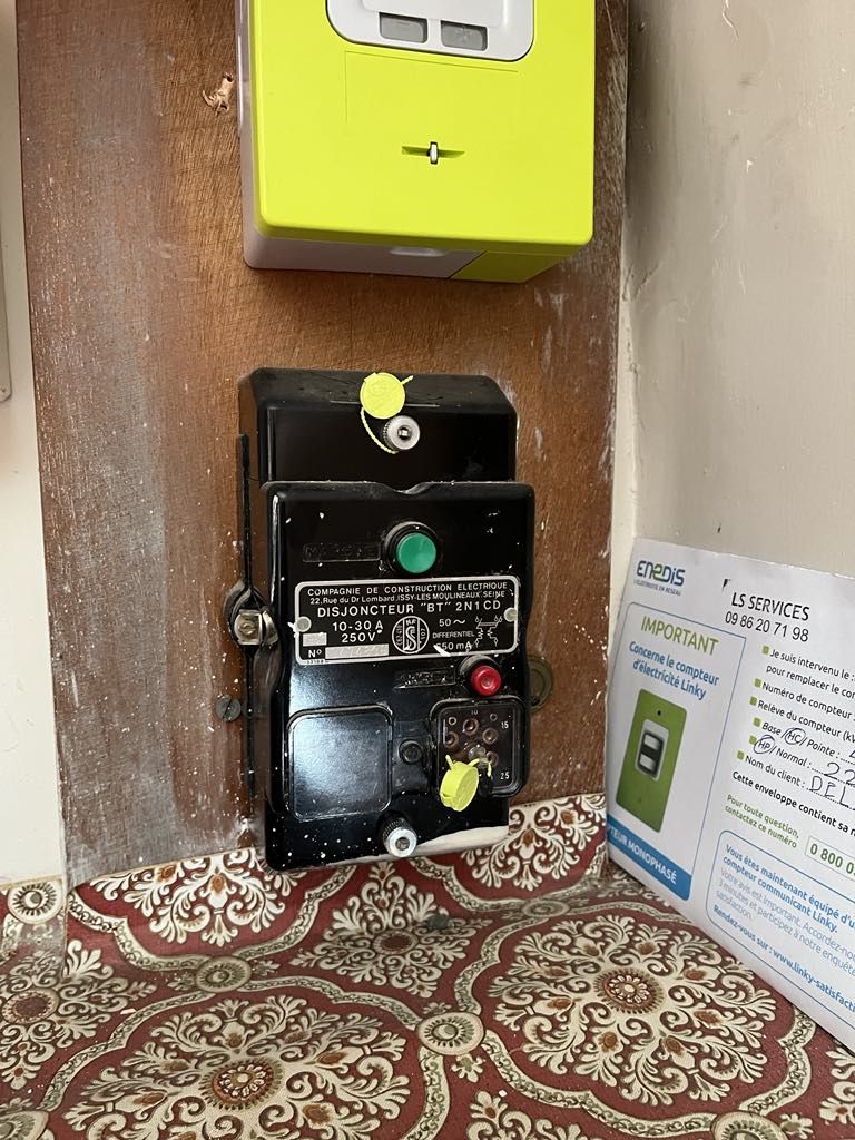

3) Le disjoncteur abonné date énormément (cf photo). C'est Enedis qui doit le changer, c'est bien ça ?

3/ Oui il leur appartient. Ils devront le changer à partir du moment où vous demandez plus de 6kVA.

Je vais effectivement demander plus de 6 kVA, je pensais leur demander 12 kVA.
