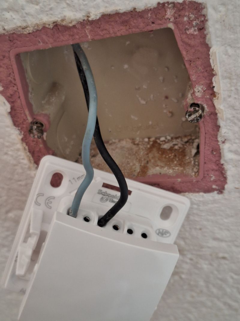

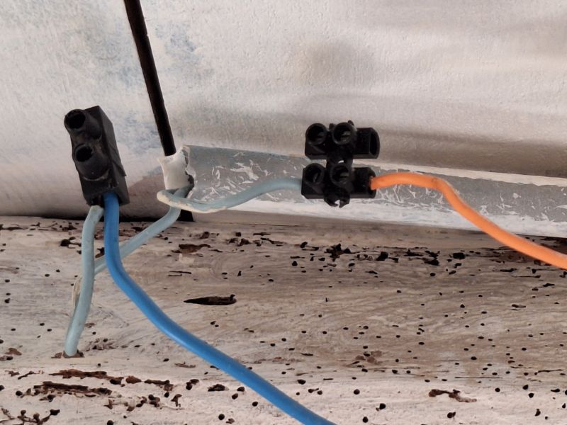

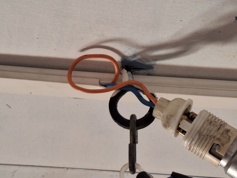

bricoleur du dimanche et des jours fériés, je simplifie mon réseau électrique en supprimant par ci par là quelques branchements superflus dans cette vieille maison. C'est le cas pour un plafonnier qui était relié à un autre. J'ai décidé de garder le premier plafonnier (à la source) pour supprimer la seconde lampe. Par contre, l'emplacement de la seconde lampe étant plus intéressante que la source, j'ai juste fait un relais électrique en prolongeant les fils. Mais : plus rien. Alors pour reprendre le truc dès l'origine, j'ai rebranché le plafonnier à la source : toujours rien.
Pour que vous compreniez ma situation, voilà les photos :
- Photo "fils inter" : sortie des fils noir et bleu qui étaient à l'origine connectés (j'ai juste changé l'interrupteur et ne pense pas avoir modifié le sens de branchement.
- Photo "fils sortie lampe" : oui, je sais, c'est absolument pas réglementaire mais la maison date du 17e et achetée il y a 12 ans, c'était déjà comme ça... Bref, ces 2 fils bleus, sont ceux qui permettaient d'allumer la lampe et celle d'à côté sur laquelle je me repiquai. (le fils bleu et orange vifs sont ceux que j'ai utilisé pour prolonger la connexion vers l'ampoule.
- Et enfin, la photo "Fils arrivée" c'est la fin de mon prolongement vers une douille baïonnette test (après avoir essayé des dizaine de douille à vis, des dizaine d'ampoules qui fonctionnent toutes en dehors de ce branchement).
Le mystère : quand je teste l'électricité avec un multimètre, celui-ci me précise qu'il y a du jus (23,5 et quelque ) autant à l'arrivée de l'interrupteur qu'à la sortie des fils de la lampe (les bleu et orange). Mais l'ampoule ne s'allume pas...  Et quand j'éteins l'interrupteur, j'ai une tension résiduelle qui s'affiche (6 ou 9 un truc comme ça).

je serais vous j'identifierais mes câbles avec certitude.
- vous devez trouver une phase venant en direct du tableau
- un neutre
- un retour lumière ( une phase qui ne fournirait du courant que sur une des 2 positions de l'inter simple
pour éliminer la piste d'un inter hs ou mal raccordé, retirez-le. Vous testez une fois avec les fils en sécurité non raccordés, et une fois avec les fils de cet inter raccordés par un wago
de manière plus exotique, il arrive que le retour se fasse sur le neutre. Donc ignorez la couleur actuelle, et et repérez les fonction par un scotch de couleur une fois que le testeur a donné la fonction
et puis on cherche pas 23.5, on cherche +/- 235
NB: identifiez également d'autres lumière qui dépendraient du même circuit de lumière, et enlevez les ampoules de ceux-ci pour faire les mesures. ( en ne laissant que le disjoncteur qui vous permet de faire votre mesure actuelle, les lumières qui s'allument encore dans la maison dépendent du même circuit ). Vérifiez également que des prises ne dépendraient pas du même circuit. retirer ce qui est branché c'est pour éliminer au maximum les valeur résiduelles, c'est pas essentiel pour réparer votre circuit mais ça facilitera la lecture
Ancienneté : + de 9 mois
23,5V au lieu de 230V ? Vous êtes sûr ? Si oui vous avez fait sauter les "plombs" où il y aurait une connexion intermédiaire qui serait défaillante
Vous êtes sur du branchement de l'inter, peut être branché sur les deux navettes, branchez les deux fils ensemble en direct pour voir
