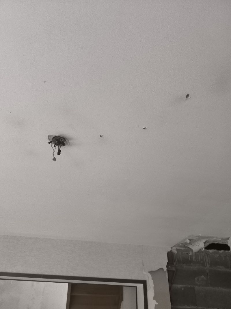

Je suis sur la rénovation de ma maison et refais toute l'électricité.
Quasi toutes les cloisons sont tombées.
Je voudrais ajouter un luminaire, à l'emplacement prévu il n'y a rien actuellement.
Le plafond est il semble en parpaing hourdis
À l'étage il y a déjà un plancher lamellé collé (éviter de le déposer pour passer les gaines..)
Comment créer ce nouveau point lumineux sans faire de saignée ?

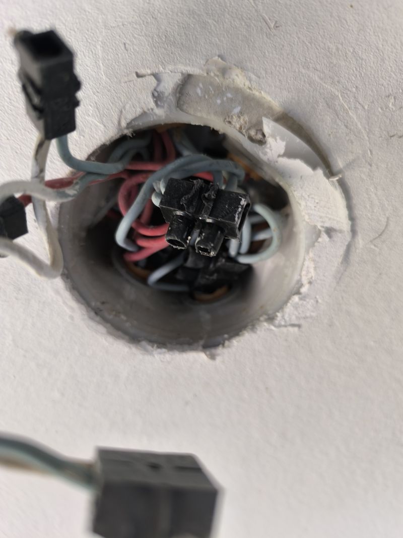

Autre question : dans le point lumineux existant, il y a 5 gaines qui sortent de la boîte d'encastrement.
Est-ce qu'il est possible de refaire passer du neuf ou je dois garder celles existantes et retirer les fils à l'intérieur ?

"Le plafond est il semble en parpaing hourdis"
S'assurer que c'est bien des hourdis, si oui localiser les linteaux béton (souvent au niveau des murs porteurs , quoique !). Ces linteaux peuvent être bloquant pour passer .!
Après avoir localiser et vérifier l'absence de conduits de Gaz , d'évacuation , d'eau , d'électricité, de chauffage , ... > percer un accés d'entrée et sortie dans  la même rangée.
Les gaines passent généralement bien (aiguiller) dans le vide des hourdis dans le sens poutrelles  (Excepté évidemment Hourdis isolants, et/ou remplis accidentellement par du béton ! )
De la recherche, de la préparation (peut être uniquement pour valider l'impossibilité)  un peu de casse et travaux de finition à prévoir

Bon c'est mal barré en fait je pensais que c'était un plancher hourdis car au sous sol on les voit et on voit les entrevoues.
Là au rec j'ai sondé le plafond (plusieurs perçages 6mm en x et en y, espaces de 20cm environ) et je tombe que sur du béton.
Du coup je ne vois pas comment je peux faire cette nouvelle sortie.
Auriez-vous une idée ?

Sous Moulure ?
Création faux Plafond Placo ou autre ?
Eclairage indirect, Spots, ...
