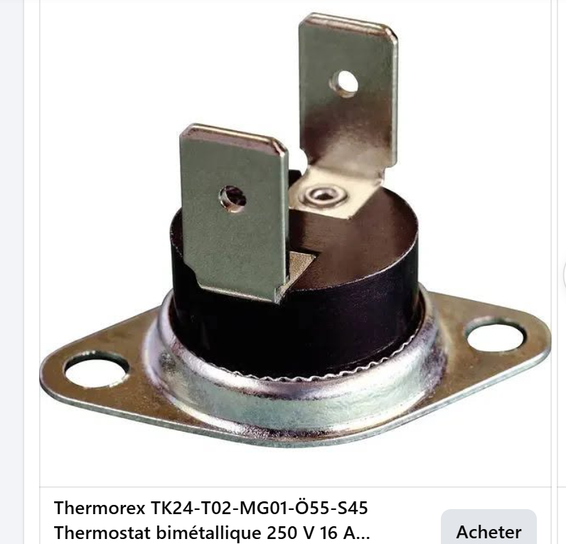

Bonjour ! merci pour l'info ..par contre , cette pièce ne correspond pas du tout ; j'ai trouvé mon bonheur grâce à la première réponse de l'IA du site (!!) qui m'a renvoyé sur les marques de composants électroniques , genre Conrad etc.. la pièce est commandée, j'espère que c'est la bonne..

Bonjour ; je ne connaissais pas ; mais attention, il ne s'agit pas d'une sécurité à la surchauffe, il s'agit d'un thermocontact qui s'enclenche lorsque l'air arrive à 45°C et se coupe lorsque l'air redescend à 35°C . Je pense avoir trouvé la pièce chez Conrad .

Mais si vous dites que celui d'origine déclenche (se ferme ?) à 45° et s'ouvre à 35°, je ne crois pas que ça ira. Car celui que vous avez trouvé fait l'inverse, il s'ouvre à 55° et se ferme à 45° (O55-S45)
Théoriquement il faudrait un O35-S45

..pourtant, d'après le descriptif, c'est la bonne pièce ; sous réserve qu'il n'y ait pas une erreur dans leurs références ..

Non non pas bon, avec le thermo-contact d'origine au dessus de 45° le contact se ferme pour mettre la ventilation en service et lorsque la température descend sous les 35° la ventilation s'arrête. Avec le nouveau la ventilation va se couper au dessus de 45° (ouverture du contact) et se mettre en marche sous les 35° (fermeture du contact).

Effectivement, ça m'avait interpellé, cette histoire de fermeture-ouverture ; maintenant, j'ai un doute ; j'ai épluché le catalogue Conrad, tous les thermostats thermiques ont une valeur ouverture supérieure à la valeur fermeture ; alors, du coup, à quoi peut servir ce genre de pièce ? dans une centrale vapeur peut-être ? et....où vais-je trouver ma pièce ? la marque du récupérateur est HBH ; il n'y a même pas de site internet..

Finalement, j'ai trouvé autre chose : un interrupteur thermique qui se ferme à partir de 45°C ; problème : rien n'indique la température pour la coupure ; puis-je avoir un avis ?

Le ksd301 existe en plusieurs versions. Mais suivant ce que j'ai pu lire sur d'autres sites, la version NO 45°C ferme le contact au delà de 45°c et rouvre celui-ci sous les 30°c. Donc exactement conforme à l'ancien.
