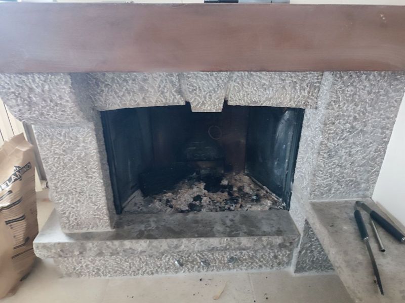

Nous avons acheté une maison dont la cheminée est à foyer ouvert.
Ce n'est pas le système de chauffage principal, mais nous aimerions nous en servir comme chauffage d'appoint dans le salon, et donc fermer la cheminée pour avoir un meilleur rendement.
Comme l'intérieur est déjà en fonte, on se demandait s'il n'était pas possible d'installer une porte vitrée, plutôt qu'un insert, étant donné la configuration particulière trapézoïdale du foyer ? On s'interroge également sur le tirage d'air...
Qu'en pensez-vous ? Merci par avance pour toutes vos retours/idées !

Bonjour, si vous ne mettez qu'une porte, une grande partie de la chaleur partira dans le conduit, pour le tirage, il faudra (je pense) laisser un espace en bas du cadre de la porte d'environ 1 cm. Meilleur rendement avec un insert, mais il faudra tuber la cheminée et trouver un insert qui s'encastre.

En regardant de plus près, on voit une glissière réglable pour le tirage

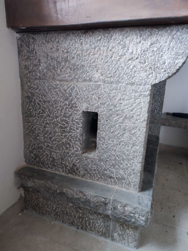

Bonjour raym5108 , merci pour vos réponses. Pour l'arrivée d'air, l'air vient du garage qui se situe au rez de jardin pile en dessous du séjour, nous avons trois réglettes qui permettent d'ouvrir / fermer. J'ai contacté des ferroniers locaux, mais aucun ne veut se lancer dans le projet de porte sur mesure... :(
Il ne nous reste qu'à trouver un insert adapté. De toute façon c'est ce qui a le plus de rendement, a priori ?
Mais bon, vu que l'intérieur (côtés gauche/droite et fond) sont déjà en fonte, je pensais qu'on pouvait "simplement" fermer l'avant pour faire comme un insert...
Pensez-vous qu'il existe des inserts en forme de trapèze ? Ou bien devrait-on modifier l'intérieur pour en faire un rectangle?
Merci encore bonne journée
Dept : Ardeche
 foyer fermé , il y a du choix , par contre en insert , c'est tout ce que j'ai trouvé !
https://www.conviflamme.fr/e[...]vre/2520-vg
