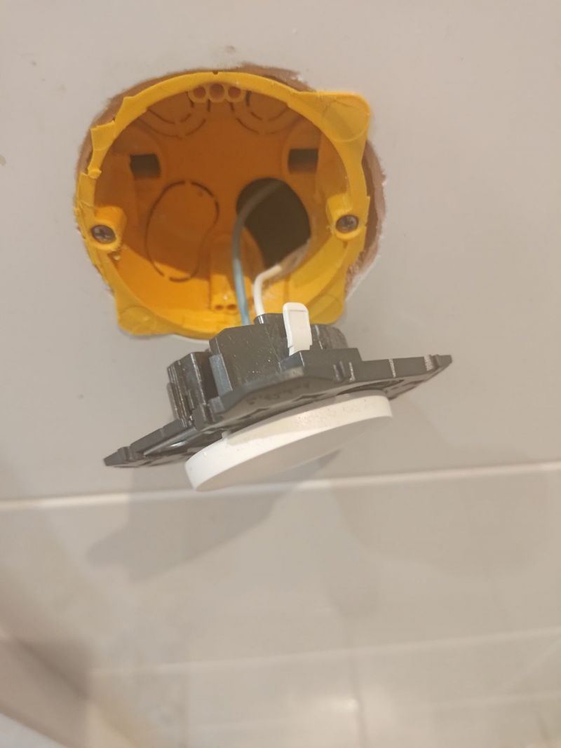

J ai un soucis ma vmc est banchée sur un inter , des que je l'allume il allume les lampes et la grande vitesse de la vmv mais des qu' il est éteint la vmc fonctionne toujours en petite vitesse
Je voulais shunter l'inter pour ne plus qu'allumer les lampes mais en ouvrant celui ci voici mon branchement?

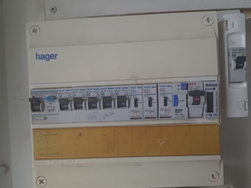

le tableau a bien un disjoncteur 2 A mais en le coupant rien ne se passe la Vmc tourne toujours et la lumière aussi....je n'ai pas le schéma de branchement hélas de celui qui à fait ça..

J ai omis de dire qu il il a une minuterie et coupe au bout d 'un certain temps les lampes et la grande vitesse

Là... Il me semble, au vue des photos et à vous lire, qu'il y a un sacré mer.... dans votre installation, et pas conforme du tout. Désolé de vous dire qu'il vous faudrait faire appel à un électricien pour résoudre votre problème. Bonne journée !

Je ne suis pas un professionnel (loin de là) mais il me semblait que c'égait la phase qu'on branchait à un interrupteur et non le neutre.
Ensuite si couper le 2A n'a pas d'effet c est que la vmc et vos lampes ne sont pas branchés dessus. Vous pouvez éteindre 1 par 1 les disjoncteurs pour identifier lequel contrôle lumière et VMC.
Enfin, je crois comprendre que la plupart des VMC sont sur des interrupeurs 2 vitesses. Et dans ce cas 2 fils rapartent vers la VMC. 1 pour la petite vitesse, l'autre pour la grande. Ce n'est pas le cas ici.

la place de la VMC n'est pas sur un circuit de lumière. Assurez vous que disposez de 2 circuits qui partent l'un à la VMC protégé par 2A, l'autre au circuit de lumière protégé par 10A. ensuite câblez comme il faut: la vmc a bien une petite notice pour indiquer comment faire, au pire trouver l'autocollant avec la rèf dessus et télécharger le schéma.
Et câbler deux circuits indépendants sera bien plus simple
la norme c'est un circuit dédié pour vmc. à la limite un repiquage sur un circuit de prise peut se comprendre, même si ça protège moins la VMC ( bon, c'est pas un dispositif bien cher ). Mais on ne se repique pas sur les lumières.
Je serais vous je vérifierai la mise à la terre de ce circuit, des fois que
Et je suis d'accord avec Dwarfator, cet interrupteur s'il agit sur la lumière est sûrement l'ancien de la lumière et doit le rester. Il en faut un autre "2 vitesses" pour la VMC avec 2 fils qui repartent vers la VMC ( sans compter neutre et terre qui arrivent de leur côté )

Mais mon inter des que je le mets en service allume les lumières et la grande vitesse de la Vmc mais est aussi relié a la minuterie
comment je peux faire ? pour uniquement laissé la Vmc tourner car elle tourne lorsque l'inter est coupé en petite vitesse je n arrive pas a comprendre le schéma de son câblage

d'après le résultat, vous êtes sur un seul circuit, un repiquage d'un appareil avec moteur, donc nécessitant la terre, sur un circuit de lumière ==> pas bon
si ça se confirme il va falloir passer les câbles nécessaires pour réaliser le circuit dédié surlequel doit être installée une vmc.

j ai bien un disjoncteur 2 a pour la vmv et une minuterie qui commande la grande vitesse et les lampes

C es uen VMC 2 vitesses Kersu
La grande vitesse est reprise sur la minuterie, suffit de débrancher et voir si les ampoules fonctionnent encore, normalement oui
Et les 3 contacteurs ET221 ils servent à quoi ?
