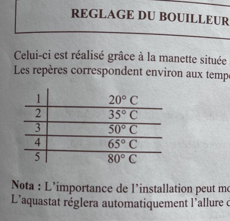

De plus, afin d’ atteindre une température de fumée d’au moins 150° (car j’ai de gros problèmes de créosote sinon), je suis obligé de monter la consigne du bouilleur sur la position 4, soit quasiment au maximum pour une température de consigne d’eau demandée de 65°.
température de 65° que je n’atteint quasiment jamais avec deux bûches compressées à la fois.
J’ai fait un test avec trois bûches compressées à la fois et enfin le fourneau a atteint la température de consigne de 65°, et pour la première fois aquastat a fait son travail (c’est-à-dire qu’il m’a obturé l’arrivée d’air primaire et a mis le fourneau en mode ralenti).

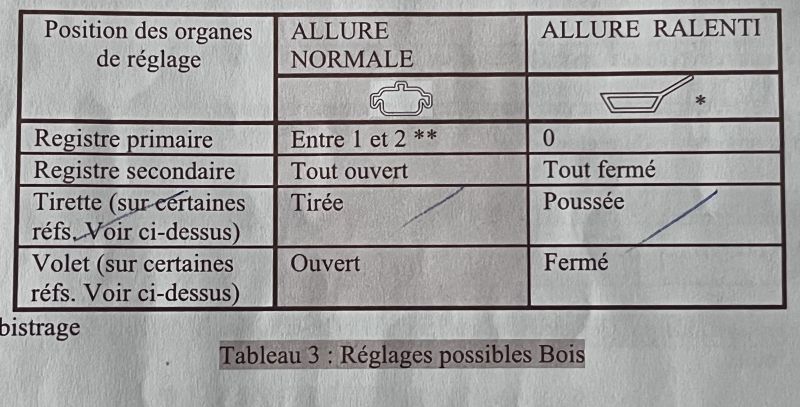

Bonjour, Merci pour votre réponse, meilleurs vœux. En effet le ballon tampon serait une solution que j’ai envisagé, seulement je ne vois pas où je pourrais le mettre car je n’ai pas de pièces dédiée au chauffage, le fourneau étant dans ma cuisine.
Sur la notice il est inscrit que le four en allure normale doit tourner sur la position « four » avec aquastat sur 1 ou 2.
Effectivement cela semble être un mode très économique car des bûches durent très longtemps avec des petites flammes. Seulement, les fumées descendant alors très bas puisqu’elles font le tour du fourneau avant de repartir dans le conduit et l’eau du bouilleur tombe à 38°.
En mode ralenti comme le montre le tableau c’est encore pire, Cela revient à étouffer totalement le feu.

Je rajoute : et si je charge 3 bûche compressées à la fois, ce qui est je pense très (voire trop) calorifique, alors l'eau du bouilleur atteint la température de consigne, ce qui déclenche automatiquement la fermeture de l'air primaire.
Vous me direz : « pour ne pas que cela se mette en sécurité, peut-être pouvez-vous charger beaucoup de bois et fonctionner en alu réduite »
Je ne pense pas car si je réduis l’allure avec beaucoup de bois, cela provoquera la fermeture automatique de l'air primaire à une température d'eau très basse comme le montre le schéma en photo, et tout s’effondrera.
Je peux essayer, je me trompe peut être, mais j ai aussi peur de mettre plus de 3 bûches compressées à la fois (ce qui reviendrait je pense à mettre plus  6 bûches de 50 à la fois)
