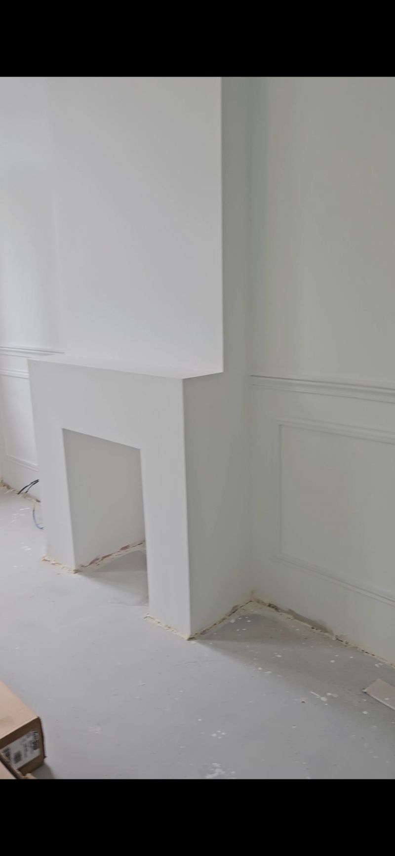

Tout d'abord les caractéristiques de ma maison :
  • Conduit déjà présent (maison typique du nord de la France)
  • Salon / SaM / Cuisine / Couloir = +/- 41m²
  • Hauteur sous plafond = 3m
  • Hauteur entre le poêle et la cheminée = entre 11 et 12,5m.
  • Le poêle ne pourra pas être positionné dans la cheminée mais à droite.
  • Idéalement avoir une sortie à droite du poêle
Un artisan est venu hier pour me faire un devis. Il m'a proposé 2 poêles : le Piazetta P126 et P120T.
Il m'a dit que j'aurais besoin d'un poêle de 6kw mais que ça ne se fait pas donc mieux vaut partir sur un 8,5kW.
Il m'a également dit que vu que j'ai besoin de 2 coudes, la hauteur totale (entre 11 et 12,5m) est de trop pour un conduit concentrique. Il m'a suggéré de soit percer dans le sol afin de ramener de l'air via la cave (impossible car tuyau des eaux pluviales + câbles électriques dans la dalle) ou de mettre une entrée d'air sous la fenêtre (donc ramener du froid pour ensuite chauffer????).
Voici une photo de où le poêle pourra être (à noter que j'ai la même cheminée sur la droite à 2m un peu près).
Qu'en pensez-vous ? Ne puis-je pas tout de même mettre un conduit excentrique ?
Je vous remercie par avance,
Cordialement
Dept : Somme
12 ml de haut ....il faut même de l'isolé !
demandez la note de calcul .
concentrique 6/7 ml maxi .

Dois-je comprendre que pour de l'excentrique, il est impossible d'en avoir vu ma hauteur du poêle au haut de la cheminée ?
Existe-t-il des moyens pour ramener de l'air type vmc premier prix ? Biggrin
Je n'ai pas encore reçu le devis, je vous en fais part dés que je l'ai. Combien coûte ce genre de poêle sans la main d'oeuvre ?
Cordialement
Dept : Somme
3500 euros sans main d'oeuvre.
pour l'arriver d'air, on peut prendre l'air directement dans la piece .
La chemine , il faut la tubée , tube inox de 80mn .

Je viens de recevoir le devis : 7300€ tout compris.
Il a noté qu'il souhaite prendre l'air de la cave qui est en dessous, sauf que c'est impossible : il y a une canalisation d'eau + des gaines electriques qui passent...
Il est vraiment impossible d'utiliser un tube excentrique avec ma hauteur ?
