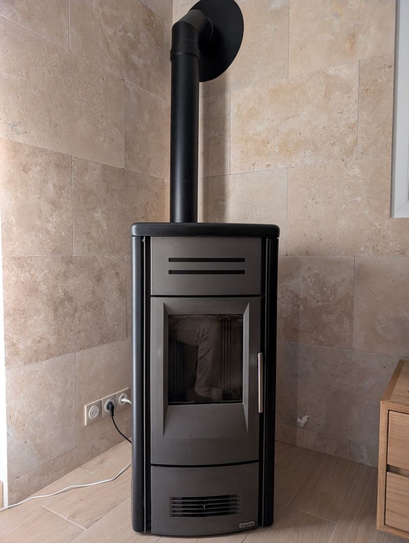

J'ai emmenagé il y a 1an et demi dans une maison où il y a un poêle à pellet Piazzetta P958, pour lequel je rencontre différents soucis.
Le poêle a environ 10-15ans, le tubage fait environ 2m avec sortie ventouse directement sur le mur extérieur (voir photo jointe).

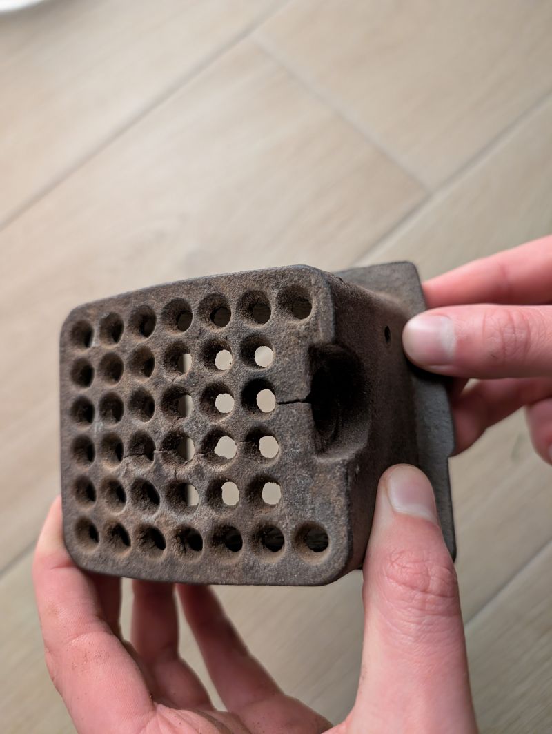

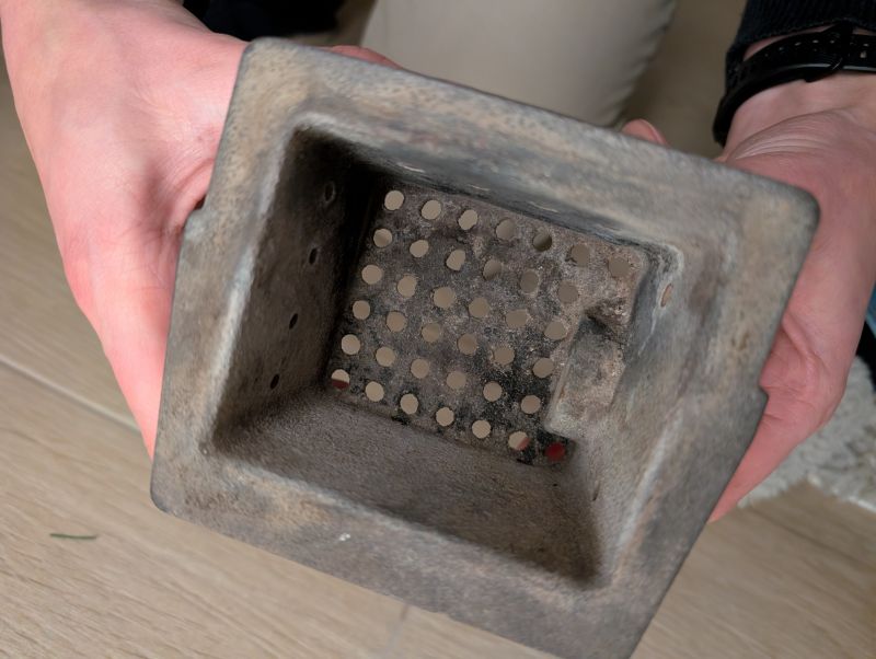

- Dernier point mon creuset était fissuré quand j'ai eu la maison et depuis c'est pire (voir photo). Il s'encrasse assez vite, avec pas mal de machefer (plus que l'hiver passé) alors que je suis sur le même stock de pellet que l'hiver passé. Cela peut-il venir du creuset fissuré justement ?
