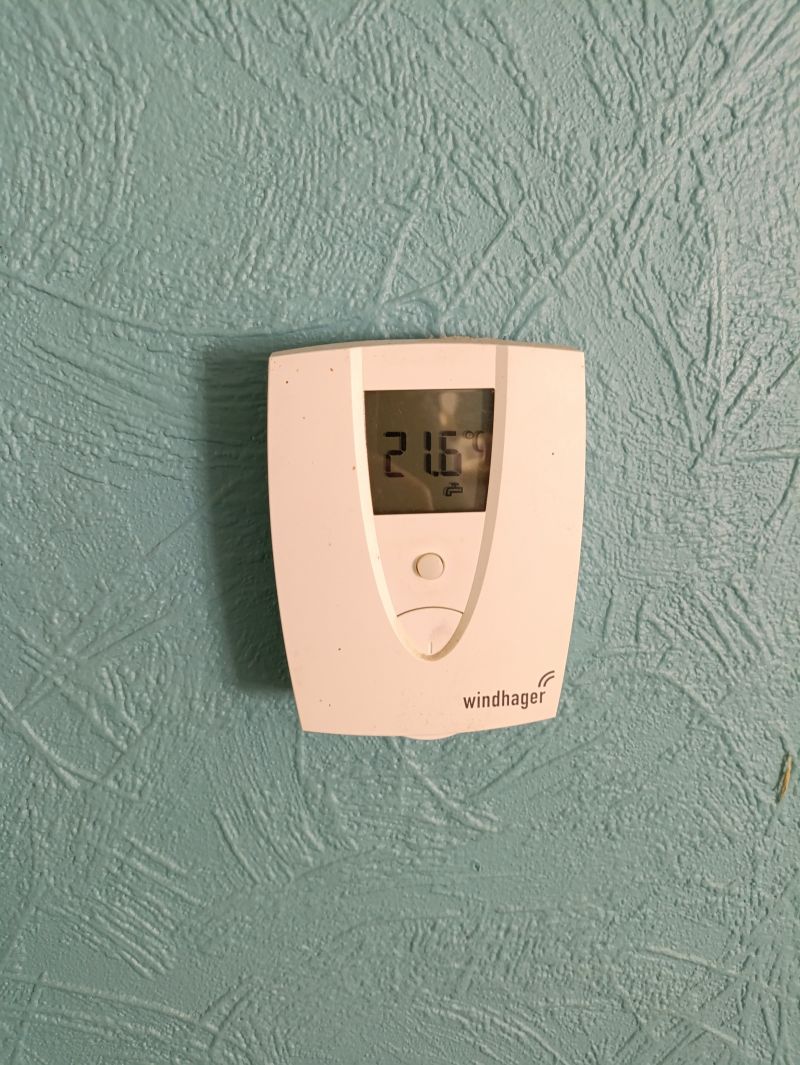

Est il possible de remplacer ce type de thermostat par un thermostat connecté générique connecté que l'on trouve aux alentours de 50€.sur Amazon ?
Si quelqu'un à déjà eu le cas..... je suis preneur.

Merci, mals alors il n'y à aucune alternative ?
Dept : Meurthe Et Moselle
Probablement.
Un thermostat est en réalité un relais (contact sec) qui se ferme ou s'ouvre lorsque la température est en dessous d'une consigne. En général un thermostat est NO, Normalement Ouvert, et donc se ferme (laisse passer un courant) lorsque la température est inférieure à une consigne donnée.
En théorie il suffit de 2 fils pour commander la chaudière qui disent à la chaudière de se mettre en marche ou d'arrêter.
Mais il y a parfois plus de fils pour, par exemple alimenter le thermostat filaire ou supporter un protocole (mais vu l'âge de votre thermostat j'écarte le risque du protocole).
Question :
1) Y-a-t-il une pile dans votre thermostat filaire actuel ?
2) Combien de fils arrivent au thermostat ?
Un thermostat wifi à besoin d'une alimentation, si il n'y a que 2 fils il faudra choisir un thermostat à batteries (piles).
Pour info, les fabricants de thermostats sans fils français sont Tado et Netatmo.
Ils sont en général plus cher mais ils fournissent une aide dans les forums, surtout Tado.
Exemple :
https://community.tado.com/fr/discussion/27124/demande-daide[...]viessman-vitodens-100-w
Mais, première étape, ouvrez votre thermostat actuel et prenez une photo et dites nous si votre thermostat actuel est alimenté par une pile.

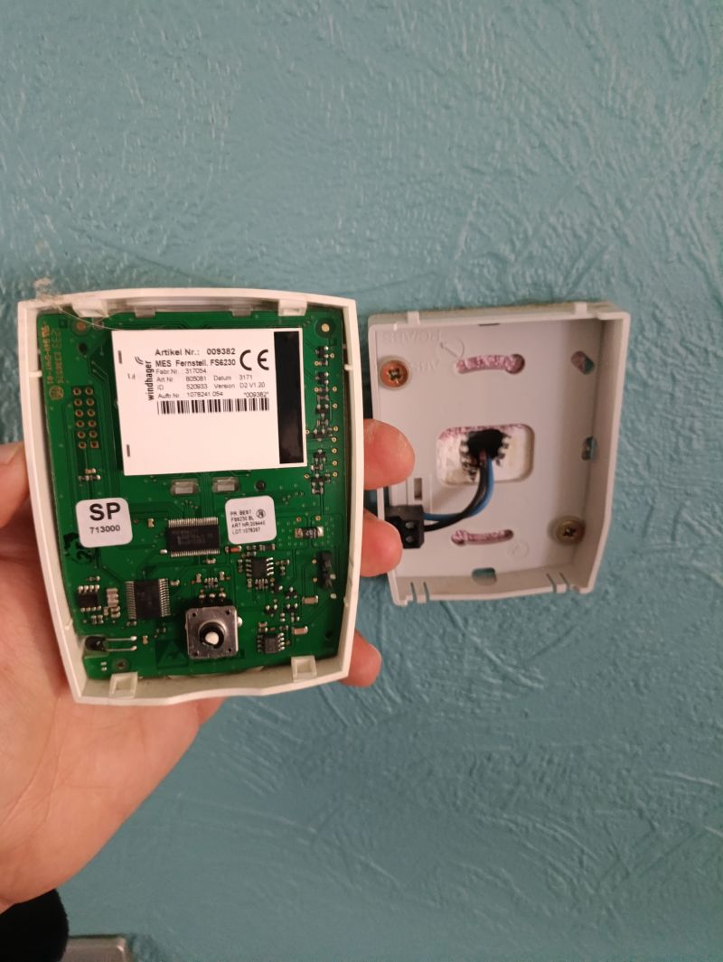

Bonjour non pas de piles ( 10 Ans de service)
Voici une photo du module ouvert.
Je ne vois que 2 fils qui arrivent / partent de ce thermostat or il n'y a pas de piles dans ce thermostat. Je pense donc que c'est plus complexe.
Je pense que c'est un "bus" qui connecte ce thermostat à votre chaudière ou poêle à pellets. Il faudrait voir la notice de ce thermostat (j'ai cherché et pas trouvé) et donc si c'est un "bus" Exocet a raison, pas moyen de le remplacer par un banal thermostat wifi il faudra que vous achetiez dans la même marque un thermostat compatible et wifi, ça doit sans doute exister et être sans doute plus cher.

Après vous pouvez réutiliser les deux fils pour mettre un thermostat connecté type netatmo, mais il faut modifier le câblage dans la chaudière
C'est ce que j'ai réalisé chez moi, mais je ne sais pas si cela fonctionne avec toute les chaudières.
Dept : Eure Et Loir
Si c'est un bus de données transmises par l'alimentation des fils, aucune chance.
Dept : Haute Savoie
Sur certaines chaudières il y a deux types d'entrées. Standard et bus
Dept : Eure Et Loir
Juste. Jerem54260 quel est le modèle de chaudière ?
Dept : Haute Savoie
Env. 10 message Meurthe Et Moselle
Biowin 210 windhager
