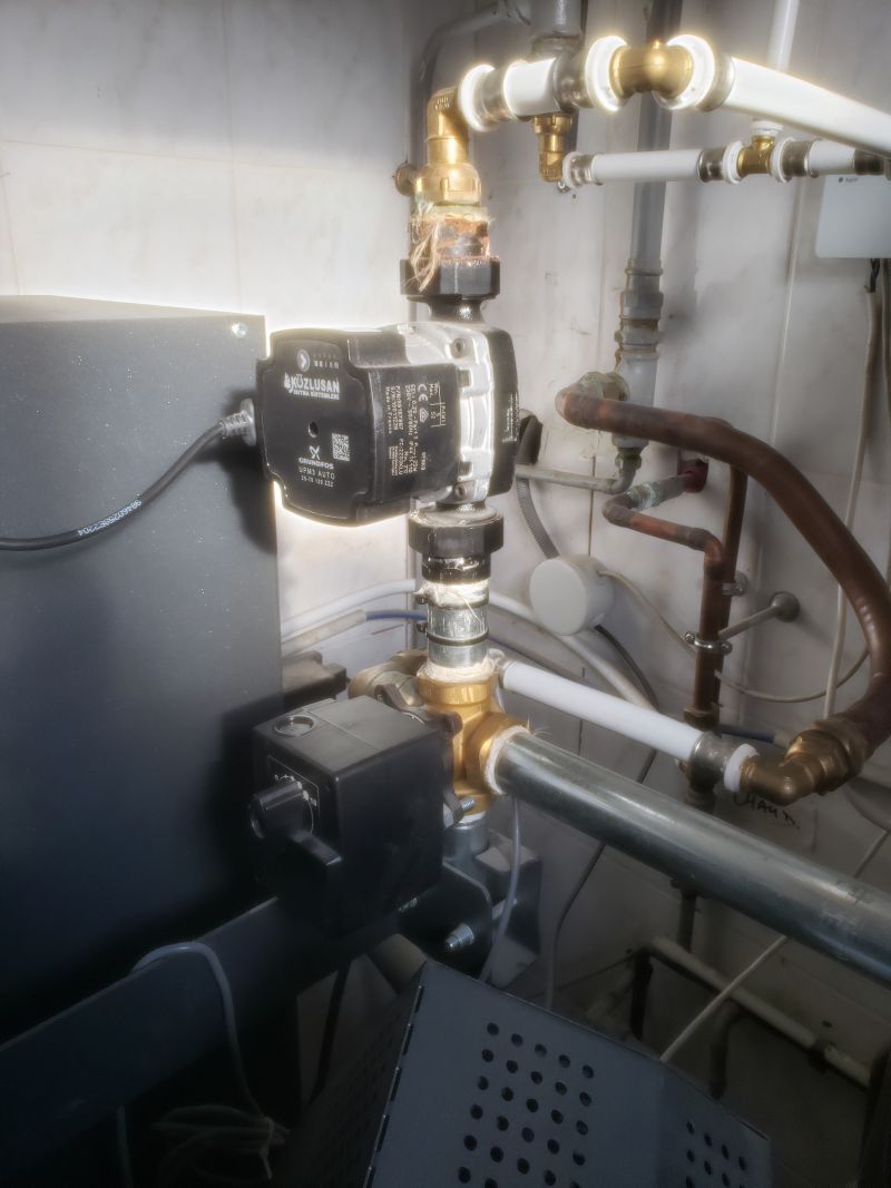

J'ai donc une chaudière à granulés qui se déclenche grâce à un thermostat, et cette chaudière envoie l'ordre au servo moteur de la vanne 4 voies de s'ajuster et au circulateur de se mettre en route, tout ça le moment venu suivant ce qui a été paramétré.
Depuis quelque jours j'ai constaté que le servo moteur de la vanne 4 voies de ma chaudière avait un comportement bizarre, et faisait des bruits inhabituels, et en observant plus attentivement j'ai aussi constaté que le circulateur ne démarrait plus, alors que la chaudière obéissait bien au thermostat en démarrant.
Résultat chauffage insuffisant et globalement comportement erratique de la chaudière.
J'ai débraillé la vanne pour la mettre en manuelle et la régler sur une position m'assurant qu'il n'y ait pas de dégâts dus à de trop forts écarts de températures.
J'ai vérifié le circulateur, il fonctionne. Du coup je l'ai branché en direct, et il tourne pour l'instant continuellement.
Cette configuration semble assurer une meilleure diffusion de la chaleur et moins de d'arrêts et redémarrages de la chaudière, mais je suppose que je consomme plus d'électricité, voire de pellets.
Je suis en train d'analyser ça...
Ma question est la suivante :
Est-il possible de brancher mon circulateur sur le même thermostat que ma chaudière ?
de façon à ce qu'ils se mettent en route ensemble.
à savoir que le récepteur de mon thermostat dispose des connexions suivantes
en entrée : L & N
en sortie : COM NC & NO
Bonne journée
Didier

Salut, pour t'aider coorectement il faudrait avoir plus d'info sur cette installation...si tu as 2 circulateurs je suppose qu' il y en a un dans la chaudière mais a quoi sert le 2eme ? il y a un ballon tampon ? peu etre qu un plan ou une photo pourrait aider

Non je n'ai qu'un circulateur qui se mettait en route lorsque la chaudière le demandait mais ce n'est plus le cas, ça ne fontionne plus comme ça, je ne sais pas pourquoi...
Je voudrais le faire fonctionner via le thermostat qui gère la chaudière, si c'est possible.

Voici le circulateur, le servo moteur et la vanne en question.
Il y a bien un balon tampon.
