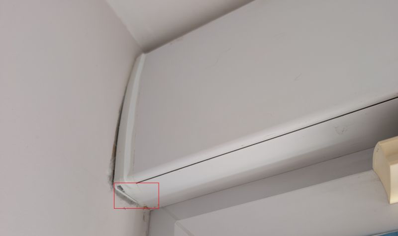

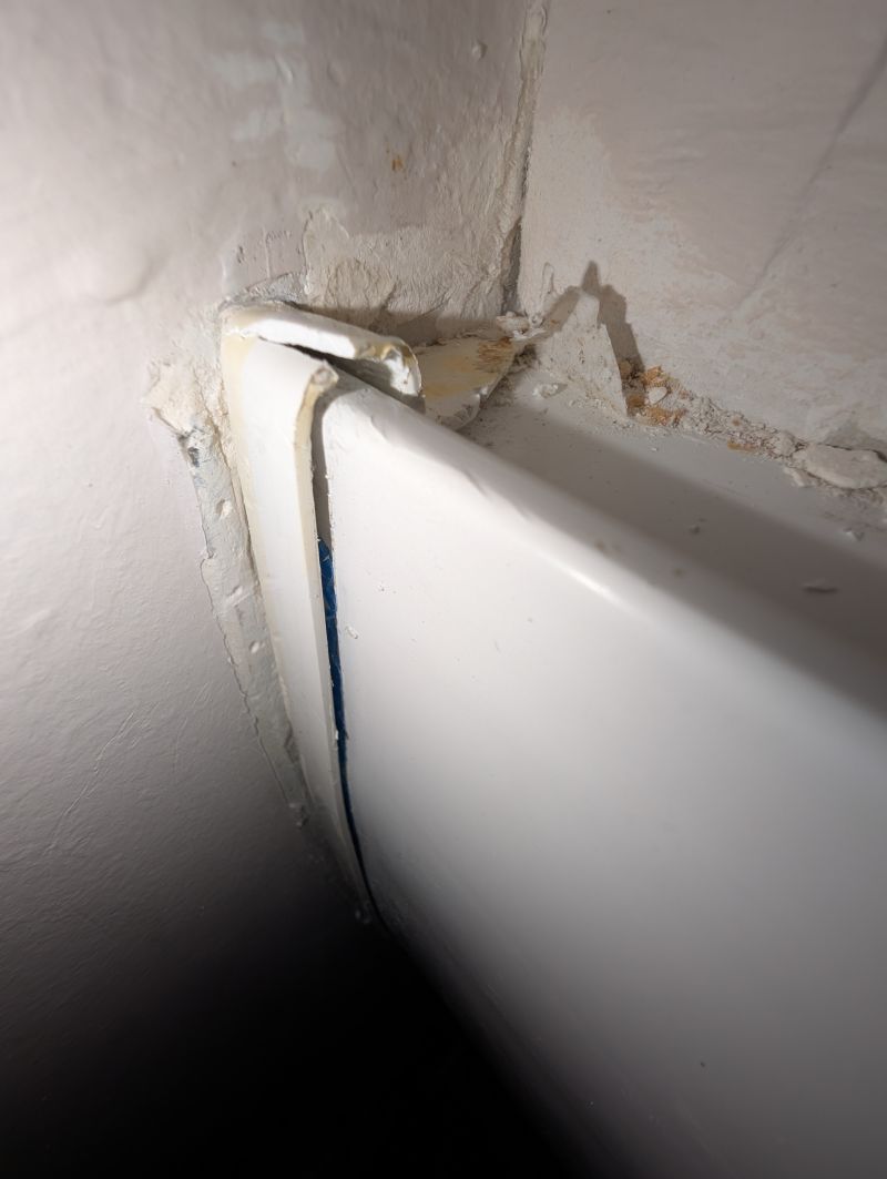

Je viens vers vous pour de l'aide pour démonter le cache de mon volet roulant.
Une partie du tablier de mon volet roulant s'est décroché :

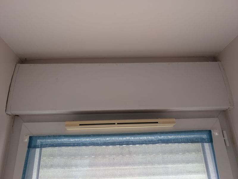

J'essaye maintenant d'ouvrir le coffre de mon volet roulant pour sortir le tablier, mais malheureusement je bloque, voici quelques photos du bloc :
Savez vous comment ouvrir ce caisson ?

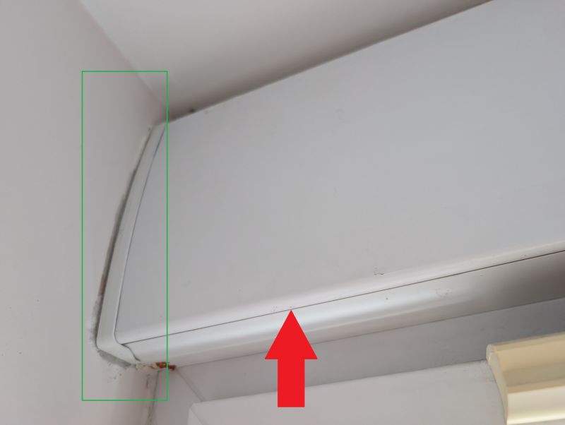

J'ai l'impression que le cache qui se trouve de chaque côté fait tout le côté.

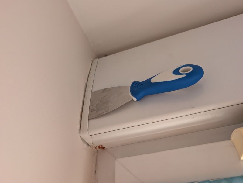

J'hésite à mettre la spatule (flèche rouge) et à forcer pour l'ouvrir à cause du fait qu'une partie du capot est sous le cache.
N'hésitez pas si vous avez des idées.
Un grand merci à vous !
Max
Dept : Val D Oise
Bonjour, il faut déjà retirer les caches sur les 2 cotés, ensuite le capot qu'il faut soulever en bas, c'est assez difficile, la spatule est trop large et souple il faut plutôt un tournevis plat.
De : Bétheny (51)
Env. 30 message Val D Oise
raym5108 a écrit:Bonjour, il faut déjà retirer les caches sur les 2 cotés, ensuite le capot qu'il faut soulever en bas, c'est assez difficile, la spatule est trop large et souple il faut plutôt un tournevis plat.
J'ai du placo de chaque côté je ne vois pas trop comment retirer le cache sans l'abimer 😟, avez vous une idée ?
Comment feriez vous avec le tournevis svp ? Merci
Dept : Val D Oise
Normalement le cache est simplement engagé, il n'y a pas de vis, il doit glisser, pour le capot, vous engagez le tournevis dans la rainure, qui s'écarte, c'est assez dure c'est une rainure d'encastrement.

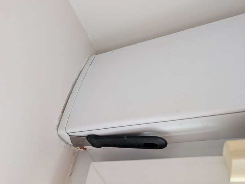

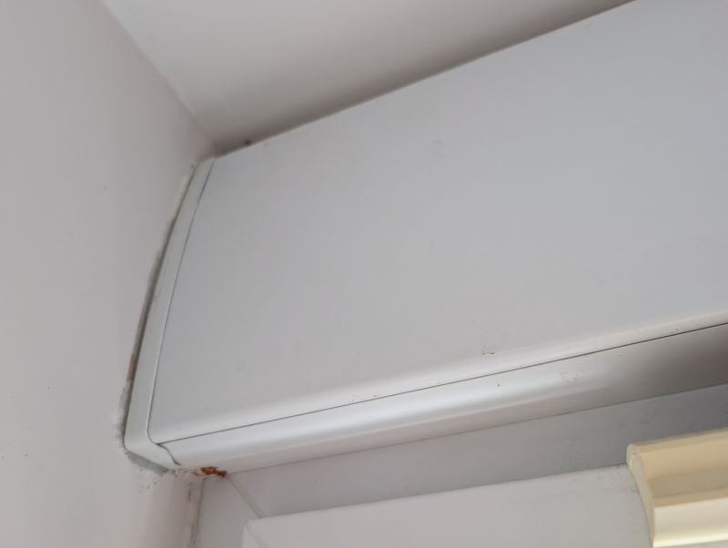

Je confirme que c'est compliqué, sur le haut du caisson on a le cache qui est moulé à la pièce (cf PJ), j'y suis allé au tournevis et je l'ai déjà abimé un peu :(
J'ai que qq cms entre la plafond et la languette...
Gauche que j'essaye d'enlever :
Droite (pas encore testé)

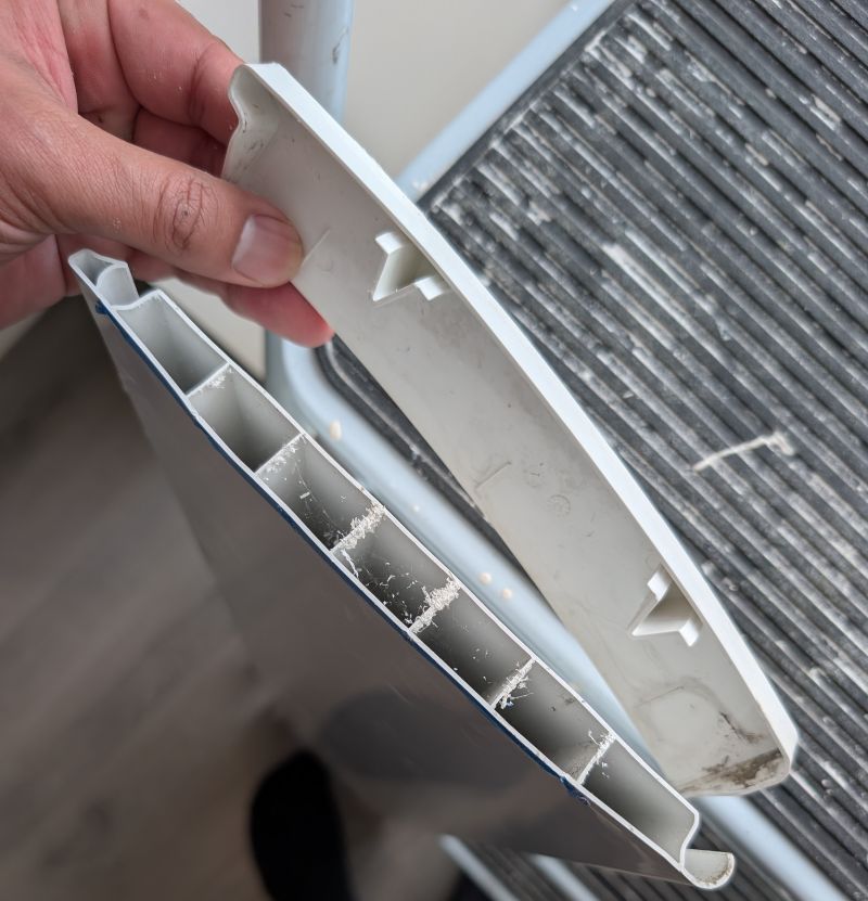

Avec vos conseils (et je vous remercie), j'ai pu ouvrir le caisson.
J'ai cependant coupé proprement le cache de gauche.
J'ai ensuite fais levier du côté ou le cache a été enlevé et c'est sortie tout seul.
Je me suis rendu compte que finalement le cache est emboité dans le cache, impossible donc d'enlever le cache gauche sans ouvrir le caisson (cf PJ).
Si j'avais a le refaire et que je n'arrive pas à ouvrir le caisse, je couperais juste la petit morceau (cf PJ)
