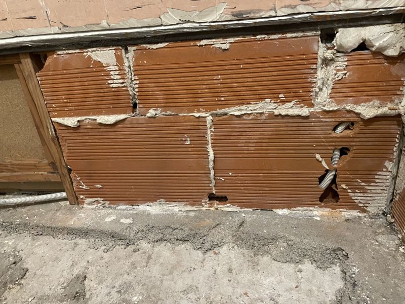

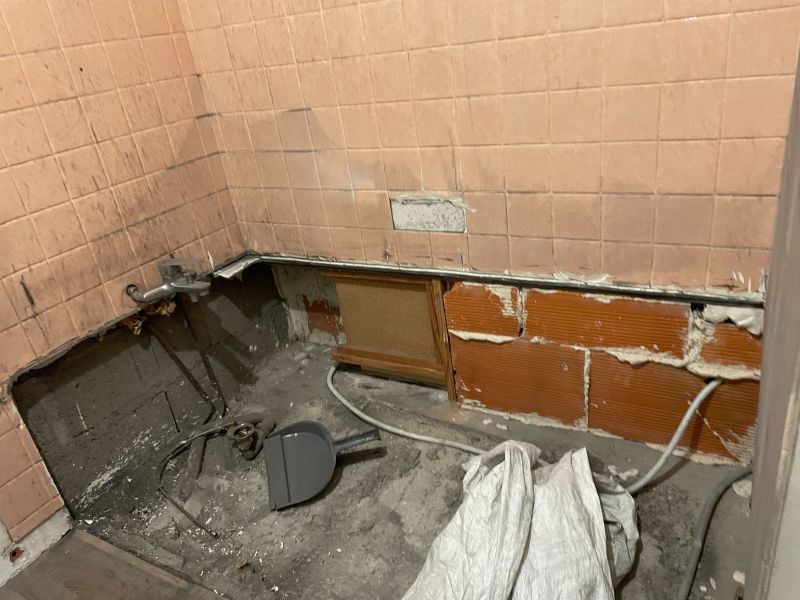

Nouvelle année, nouveau chantier, j'attaque la salle de bains (qui date de la construction de la maison, soit environ 1970).

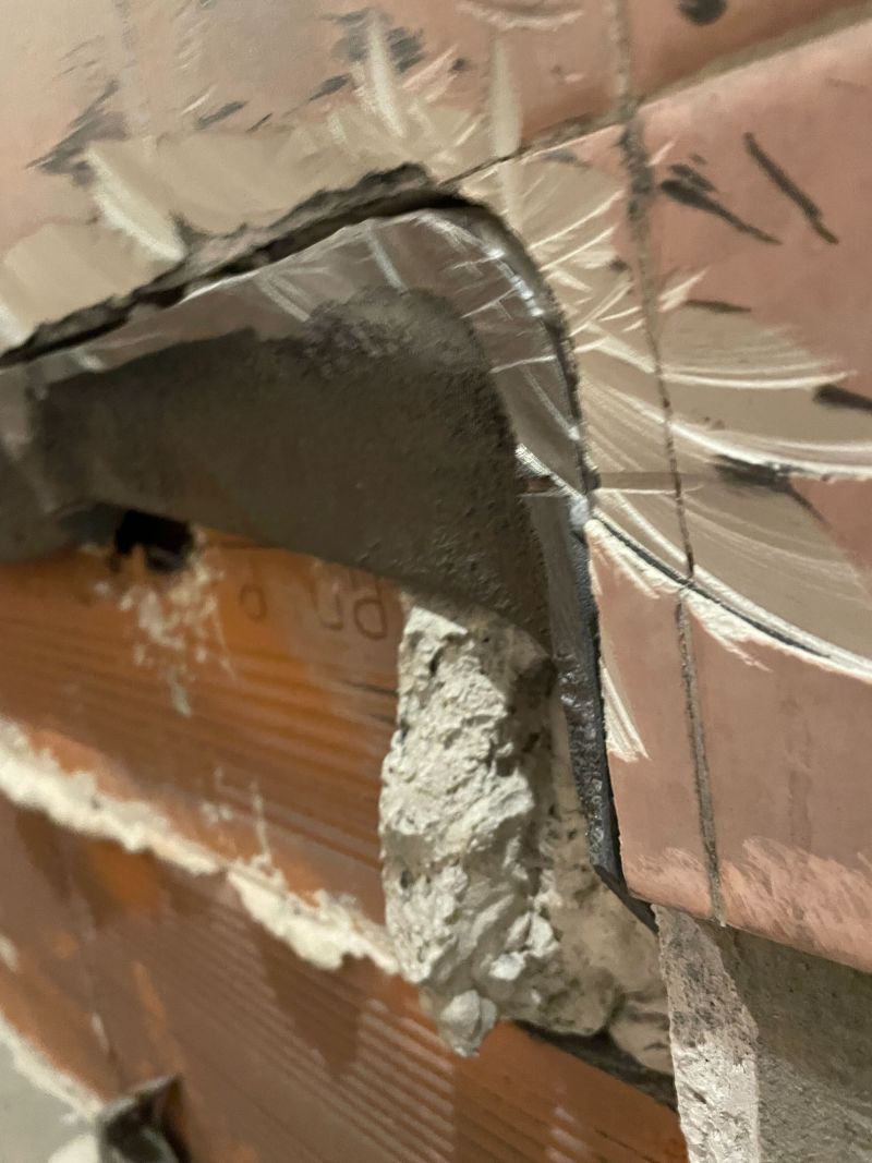

Après avoir enlevé le lavabo et les différents meubles, j'ai attaqué la dépose de la baignoire en fonte.

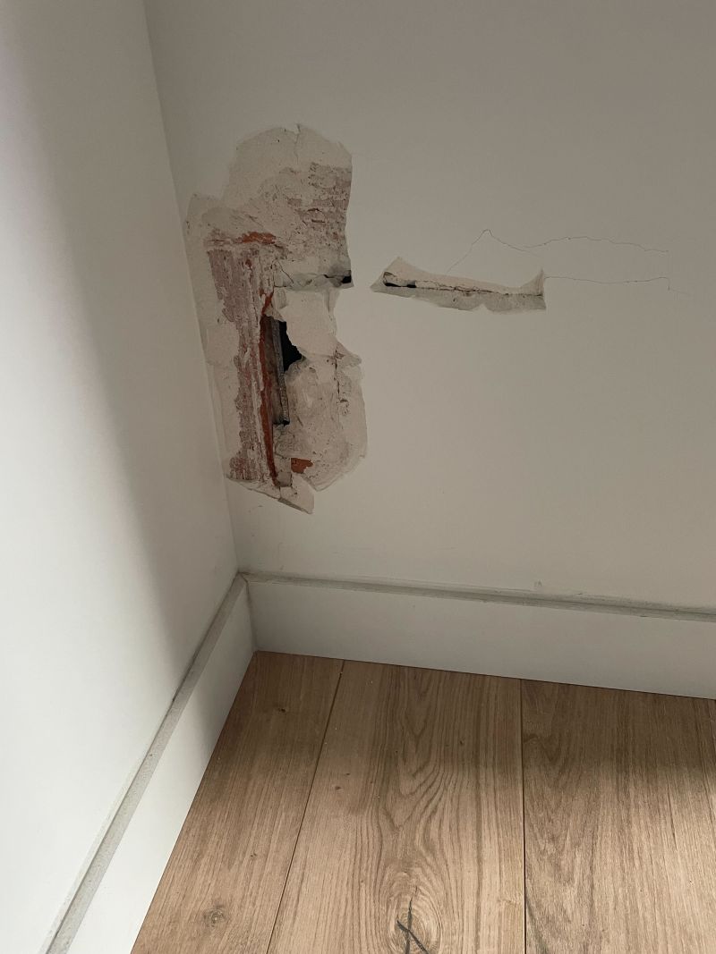

Première surprise : celle-ci était encastrée dans la brique, je m'en suis rendue compte *après* avoir commencé à la casser au marteau ...
Le mur du couloir ne me remercie pas ...

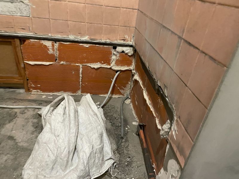

Du coup j'ai disqué la baignoire en plusieurs morceaux et bien à ras des murs.

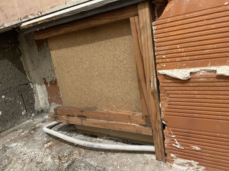

Nouvelles surprises, le mur n'est pas "complet" et un cable électrique (pour alimenter les prises de courant du bureau attenant) passait sous la baignoire ...
Maintenant, je viens vous solliciter pour avoir vos avis sur comment rendre propre les murs et le sol pour faire une belle douche en lieu et place de l'ancienne baignoire.
Comment notamment rattrapper les différences de niveau entre la faience actuelle, la brique non platrée sous l'ancienne baignoire, le bord en fonte de l'ancienne baignoire, le mur "manquant", etc...

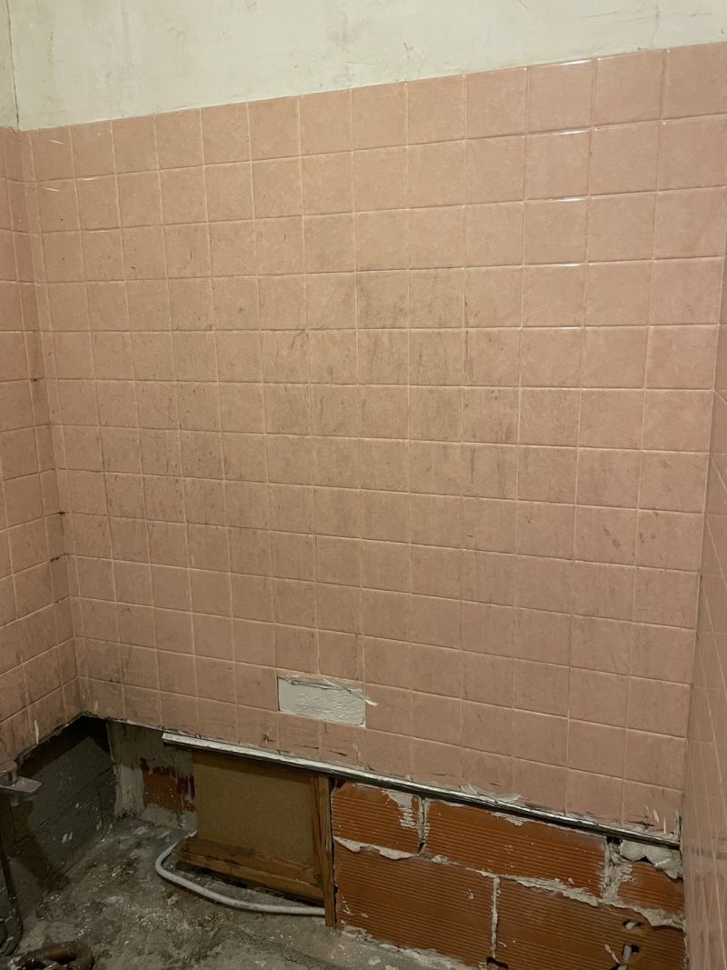

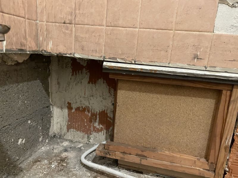

Je pensais mettre des rails + placo côté tuyauterie car à l'autre coin j'ai un coffrage et je préférerai "l'annuler" (il y a 14cm).
pour remettre de niveau, comment faire pour la partie au fond sans mur (à gauche de la plaque de bois sur la 3ème photo ...)

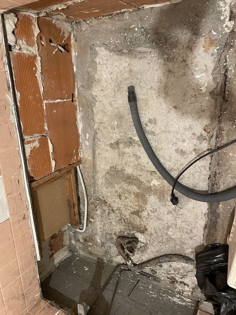

Je vais refaire des photos (après un gros nettoyage) et prendre des côtes plus précises, ce sera plus simple pour que vous m'aidiez.
(le trou dont je parle fait au moins 60 cm de profondeur (c'est un coffrage dans le bureau attenant)

Voici quelques photos après un premier nettoyage et le passage de la gaine électrique dans la cloison.
On peut mieux voir le vide dans la cloison dans le coin gauche.
J'ai également mesuré l'écart d'aplomb du mur, entre la partie carrelée et la partie brique à nu, il y a 31mm.
Suite à vos conseils, je pense plaquer avec du BA13 hydrofuge, avec du MAP et en laissant la faience actuelle.
Je pense que les 31mm sont compensables avec le MAP.
Le mur de gauche (avec la robinetterie) sera plaqué avec un rail pour avoir une cloison à 140mm du mur actuel (pour ne plus avoir de "décroché" à l'autre extrêmité de la cloison - pas en photo).

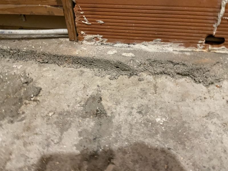

Vu l'état du sol, il va falloir que je repère l'emplacement du futur siphon de douche et je fasse une chape propre et de niveau avec le reste du sol.
Du coup, je me demande comment commencer : d'abord la chape ? ou d'abord les murs pour avoir l'emplacement définitif du receveur et donc du siphon ?
Merci encore pour vos conseils.

Pour éviter par la suite des infiltrations en bas de mur je commencerais par la pose du receveur et donc du syphon.
Je calerais parfaitement le receveur au sol afin d'éviter des déformations. Ce qui est arrivé à mon fils).
Ensuite je colle du ba13 hydrofuge partout.
Je badigeonne d'un produit d'étanchéité jusqu'à hauteur des robinets ou plus
Tu poses ton carrelage et réalises tes joints bas et d'angles verticaux au silicone ainsi qu'autour des sorties d'eau F et C

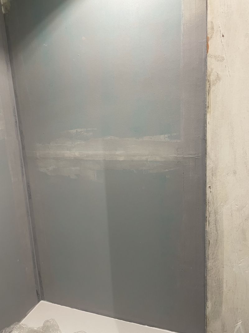

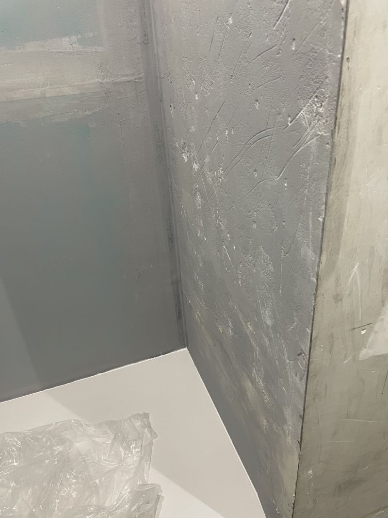

Pour info, j'ai fini par déposer la faience. J'ai pu enlevé le reste de baignoire sur la longeur mais pas la largeur, donc je l'ai recoupé à ras du mur.
J'ai ensuite collé une plaque au MAP sur le grand mur.
Pour le mur plus petit, j'ai comblé l'espace avec une plaque, puis enduit pour finaliser.
Voici les photos après la pose de l'étanchéité sous carrelage.
Encore merci à tous pour vos précieux conseils.
