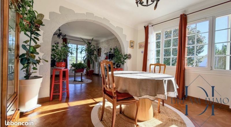

Nous avons un mur porteur ouvert avec un linteau anse de panier.
Ma question est peut ton ouvrir ce mur plus et enlever cette arche pour ouvrir complètement ce mur?
Je ne comprend pas la différence entre ce linteau et un ipn.
Merci pour vos réponses.

Bonjour, nous non plus, on ne comprend pas. Une photo ?

Je pense que l'arche dissimule une poutre en béton. Il faudrait sonder pour confirmer.

Sur le plan il est noté qu'il y a un linteau en anse de panier. Mais du coup ce linteau soutiens l'ouverture de l'arche uniquement d'après vous? J'aimerais faire tomber la partie à gauche sur la photo pour ouvrir la pièce complètement...

De toutes les façon, pour retirer le mur, il faudra étayer et ensuite placer une poutre béton ou un IPN sur toute la largeur.
Une vraie voûte s'appuie sur des piliers qui reprenne les charges. Visiblement, d'après les photos, on ne voit pas de piliers.

 c'est de la pierre ou une imitation ?
 si c'est une imitation , il y a une grande chance que toute l'anse de panier soit en béton !

C'est bien une imitation mais du coup est ce ouvrable ?
