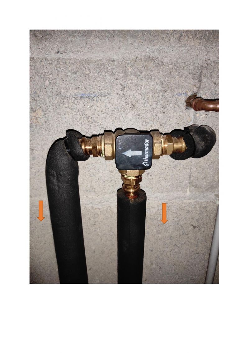

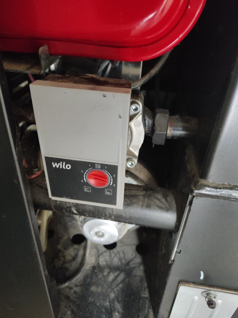

Je vous remercie pour votre réponse. A priori, il semble bien fonctionner. Peut être un problème de réglage? Ci-joint une photo, pensez vous qu'il est bien réglé ?
De : Francheville (69)
Salut, c'est plus une panne qu' un problème de réglage. je pense pas non plus a un problème de sonde..plutôt s'orienter vers la circulation de l'eau (bulle d'air=verifier les purgeurs, ecouter si la pompe tourne, verifier la vanne thermostatique de retour si elle est pas bloquée) si le poêle monte direct a 80 puis se coupe c'est que l'eau ne circule pas, ou mal , ou pas comme il faut. essai de poster plus de photo.

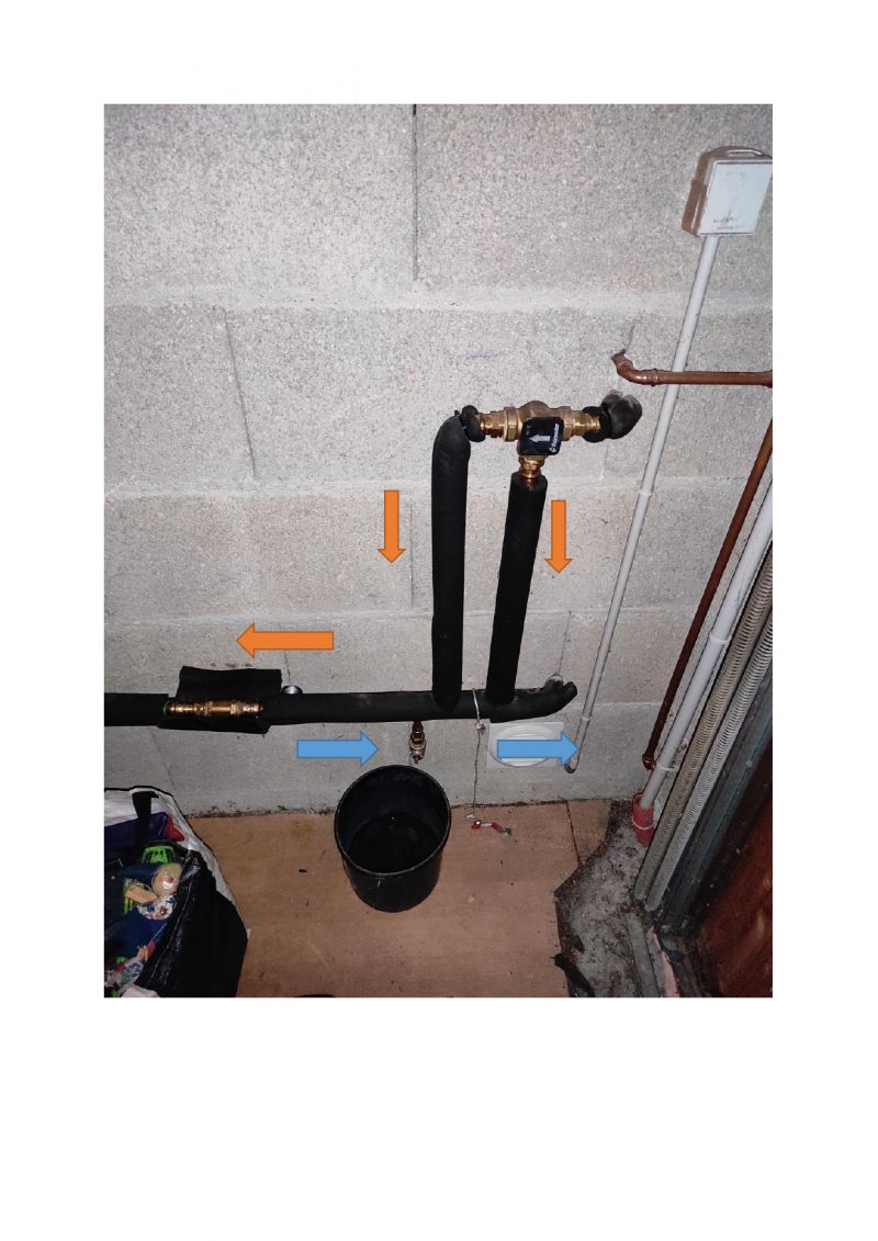

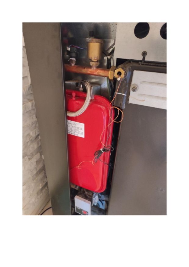

En effet, il me semble aussi que c'est un problème de circulation d'eau mais à quel endroit?

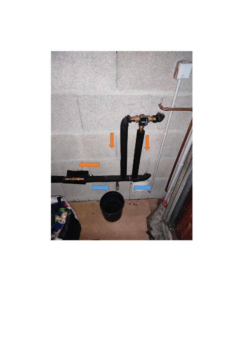

En fait, ce problème est survenu après le changement de ma chaudière gaz qui était tombée en panne. Nous avons effectivement 2 systèmes de chauffage. Lors du changement, un deembouage du circuit a été réalisé et la mise en place d'un clapet anti retour côté poêle a été fait afin d'éviter que l'eau chaude de la chaudière gaz aille dans le poêle.
La mise en route de la chaudière gaz (vitodens 050w)  c'est très bien passé mais par contre pour le poele des glougloutements avaient lieu. Depuis, avec les différents purgeurs nous n'avons plus de bruit, mais cette augmentation  de température de l'eau puis mise en standby et des alarmes de surpression ( > 2,5 bars / Al 16) parfois.

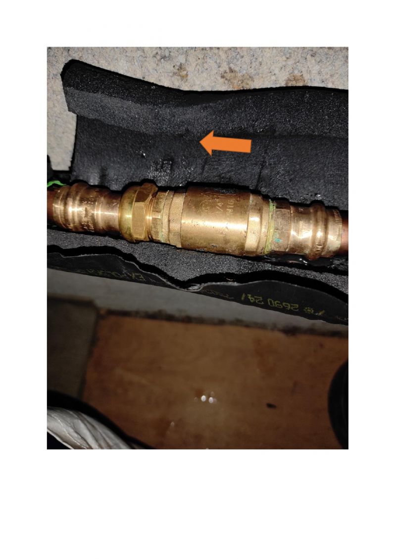

Je mets des photos de nôtre installation et j'ai remarqué que le clapet anti retour sur le départ poêle fuillait un peu.

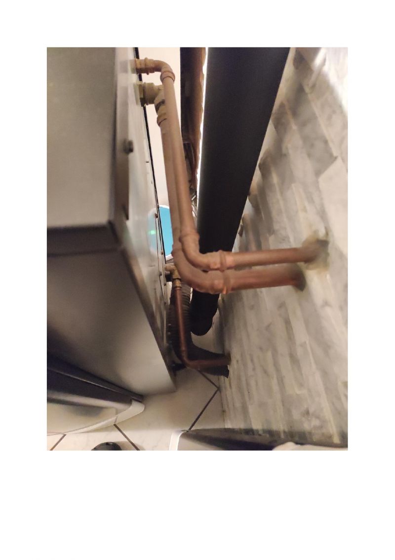

De plus, l'installation de chauffage est monotube et composé de 7 radiateurs, le vase d'expansion du poêle fait 6 litre et celui de la chaudière 8 litres. Je mets en ligne des photos pour avoir une idée de l'installation.

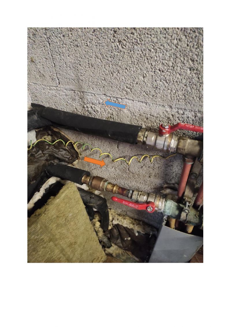

Salut, sur la photo où voit le sceau, sous le clapet qui est demailloté y'a bien un autre tube pour le retour du poêle ? Et le tube non calorifugé qui rentre dans le mur au dessus c'est quoi ? Aussi je dirais que cette installation est mal pensée . Qu'y a t'il au bout des per ? Des radiateurs en monotube ?
Il manque a minima une soupape différentielle, un ballon tapon pour augmenter la capacité en eau parce que la même si tout marchait bien le poêle doit faire sans cesse des start&stop .
Je suis un peu sceptique quand aux connaissances du chauffagiste.

Effectivement, vers le seau il y a sous la canalisation du départ poêle une autre canalisation pour son retour sur laquelle est située la purge du circuit.

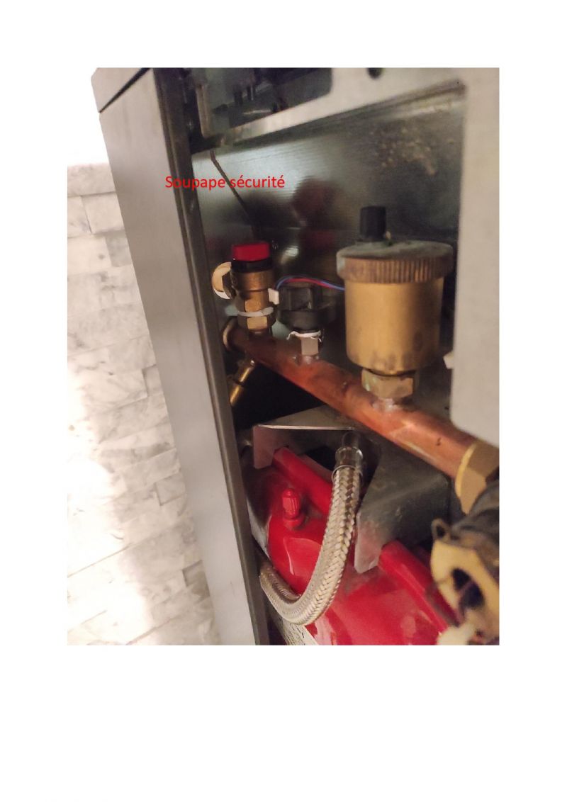

Le tube non calorifugé qui sort du mur est relié à la soupape de sécurité qui est dans le poêle et va vers l'extérieur afin d'évacuer éventuellement l'eau sous pression.
Au bout des PER il y a des radiateurs monotube. En fait, il y a 2 réseaux d'où les 2 PER pour le départ et 2 pour le retour chauffage.

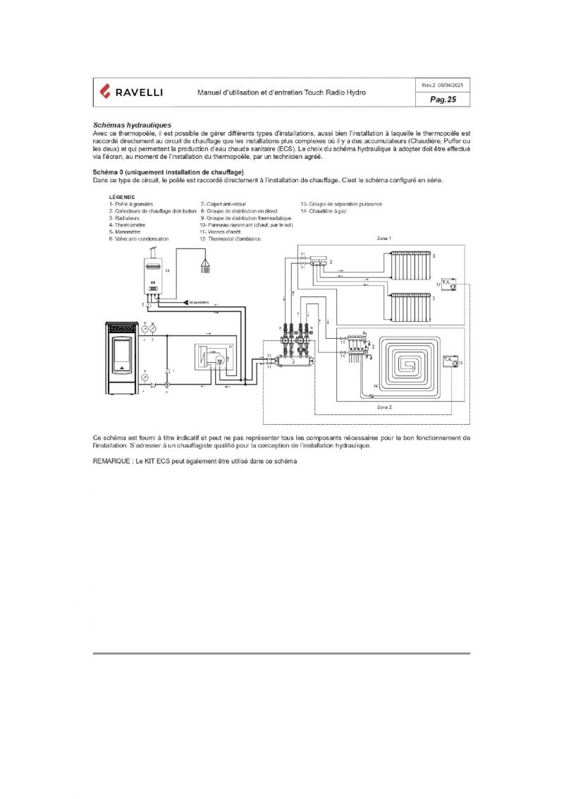

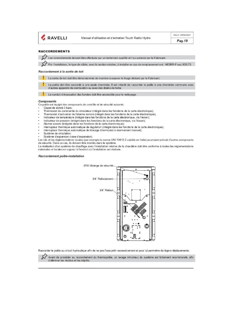

Outres les photos jointes décrivant l'installation existante,  j'ai mis également le schéma d'installation préconisé par le fabricant Ravelli.
J'ai du mal à comprendre ce schéma pour bien le comparer à mon installation mais a priori il me manque ce qu'ils appellent le groupe de séparation puissance.
Je suis preneur de l'ensemble de vos remarques.

Salut, le premier installateur t'a raconté des craques. Un poêle a bois ou granulés a toujours besoin d'un ballon tampon avec un si petit volume d'eau. Il faut bien comprendre que pour chauffer même pas 100l d'eau le poêle va pas mettre longtemps, il ne fera que se couper puis redémarrer.
Pour le reste ce que tu appelles groupe de séparation de puissance n'est pas indispensable puisque même si c'est mal pensé y'a quand même tout ce qu'il faut pour que ça marche.
Si la chaudière tourne et que l'eau est déjà chaude le poêle se coupera sitôt après le démarrage car comme dit au début il va de suite arrivé a température. Dans un premier temps Fait des essais chaudière coupée voir s'il tourne plus longtemps et si les radiateurs chauffent.
Si oui ton problème est trouvé.
Si il monte direct en température sans rien envoyer dans les radiateurs il y a un problème hydraulique.
Point a vérifier : vers 55° le circulateur du poêle est sensé se mettre en route, a ce moment là le thermovar va renvoyer directement de l'eau chaude par bouclage donc derrière ton poêle les 2 tubes doivent être chaud mais aussi le départ vers les radiateurs (le retour radiateur seulement quand les radiateurs seront chauds, logique ).
Si le départ radiateurs est froid mais que le thermovar boucle quand même c'est qu'il est défectueux. Le poêle monte direct et se coupe.

Encore merci pour l'ensemble des informations données qui m'ont permis de faire les diagnostics nécessaires pour mieux comprendre les disfonctionnements. Finalement, vu que l'ensemble des tests effectués n'apportaient pas de solutions viables, j'ai fait supprimer le clapet anti retour sur mon départ chauffage poêle ce matin. Et miracle plus de montée en température et de mise en sécurité stand by. On a également mis en pression le vase d'expansion du poele ce qui a évité les augmentations de pression.
Ce clapet anti retour finalement réduisait le passage de l'eau chaude même en augmentant le débit du circulateur. Depuis sa suppression, l'eau va dans l'ensemble des radiateurs.
En soufflant dans le clapet, l'air avait un peu des difficultés a passer. Existe-t-il des clapets spéciaux poêles? En tout cas je suis bien content du résultat et d'avoir trouvé la problématique.
