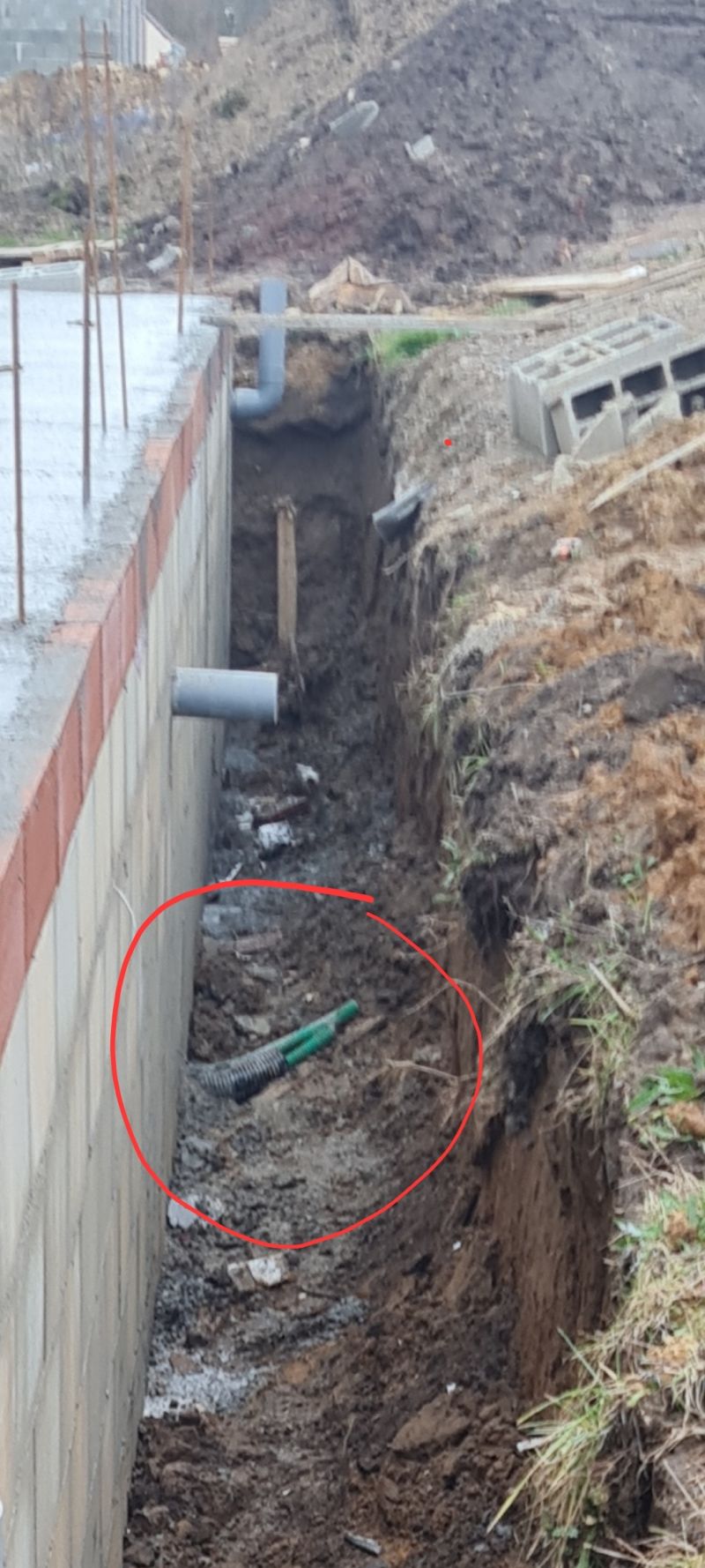

Les gaines ont été installés et la dalle coulé.
Cependant, les gaines sortent au niveau du premier rang de Parpaing du vide sanitaire. Mon vide sanitaire mesure 1.5m.
Sur toutes les maisons en construction autour de la mienne ces gaines sortent beaucoup plus haut.
J'ai demandé à mon conducteur de travaux qui ne souhaite pas les monter plus haut et me certifié que cela ne posera pas de problème pour le drainage et les raccordement privé.
Est ce normal et gênant pour le drainage qui sera prévu et le raccordement privé ?
Merci d'avance pour vos retours

Il faut distinguer deux choses : la profondeur d'enfouissement en tranchée
et la hauteur de sortie des gaines au niveau du bâtiment.
Oui, les fourreaux TPC doivent être enterrés en général à :
- environ 80 cm pour l'électricité,
- 45 à 60 cm pour les télécoms/fibre,
mais cela concerne la tranchée extérieure.
En revanche, au niveau du vide sanitaire, les attentes doivent sortir
suffisamment haut pour permettre un raccordement correct,
respecter les rayons de courbure et éviter toute contrainte au remblai.
Des sorties trop basses (au niveau du premier rang de parpaings)
posent souvent problème lors du raccordement, même si la tranchée
respecte ensuite les profondeurs.
En pratique, on sort plus haut dans le vide sanitaire,
puis on redescend en tranchée pour respecter les profondeurs réglementaires.

Je rejoins les écrits de Noël974.
Déjà, les enfouissement de réseaux en tranchée sont soumis à la norme NF P 98-331.
Pour leur entrée dans le vide sanitaire, c'est une question de bon sens que ces réseaus soient à la même hauteur dans le vide sanitaire.
Ce serait plus propre et ça éviterait que ça traîne partout.
Évidemment que le conducteur de travaux va essayer de vous rassurer mais ce n'est pas lui qui va mettre en oeuvre le drainage ni faire le remblai ni passer les câbles dans les gaines.
Avec une sortie si profonde, il y a des risques :
* écrasement des gaines compte tenu de la hauteur de remblai
* si le sol est à dominante sableuse ou présentant des passées sableuse et si venue d'eau, je vous laisse imaginer.
Comme vous aurez un drainage, il est logique que les gaines passent au dessus du drain

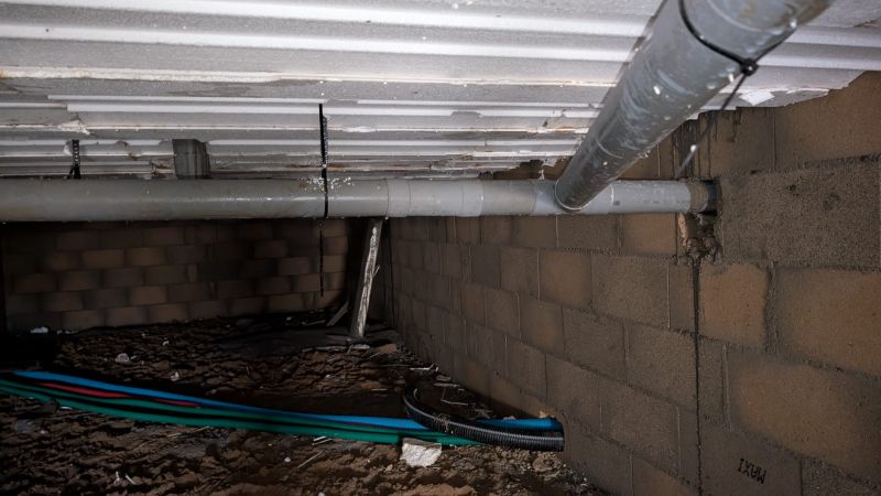

Salut, je rejoins les avis déjà donner, de plus j'aimerais bien voir la gueule de ces gaines dans le vide sanitaire.
Salut plaquisteheureux,
Je ne serais pas surpris avec tout posé à terre avec toutes les couleurs

Voici les gaines vue côté vide sanitaire. D'après le conducteur de travaux, rien d'alarmant 😔
Dept : Val D Oise
Ancienneté : + de 7 mois
Pour un constructeur, sa réaction et tout à fait normale ! Vu que de faire de la merde fait bien trop souvent partie de leur boulot.

Hello
une gaine TPC (on en voit plusieurs) ne doit PAS cheminer hors-sol sur plus de 10/11cm car inflammable

Env. 40 message Val D Oise
Rfco a écrit:Hello
Si je tiens compte du fait que ce soit inflammable et que nous ayons un vide sanitaire d'1m5, il n'y a pas d'autres choix que de les mettre de cette manière ?

hello,
il faut mettre un autre type de gaines

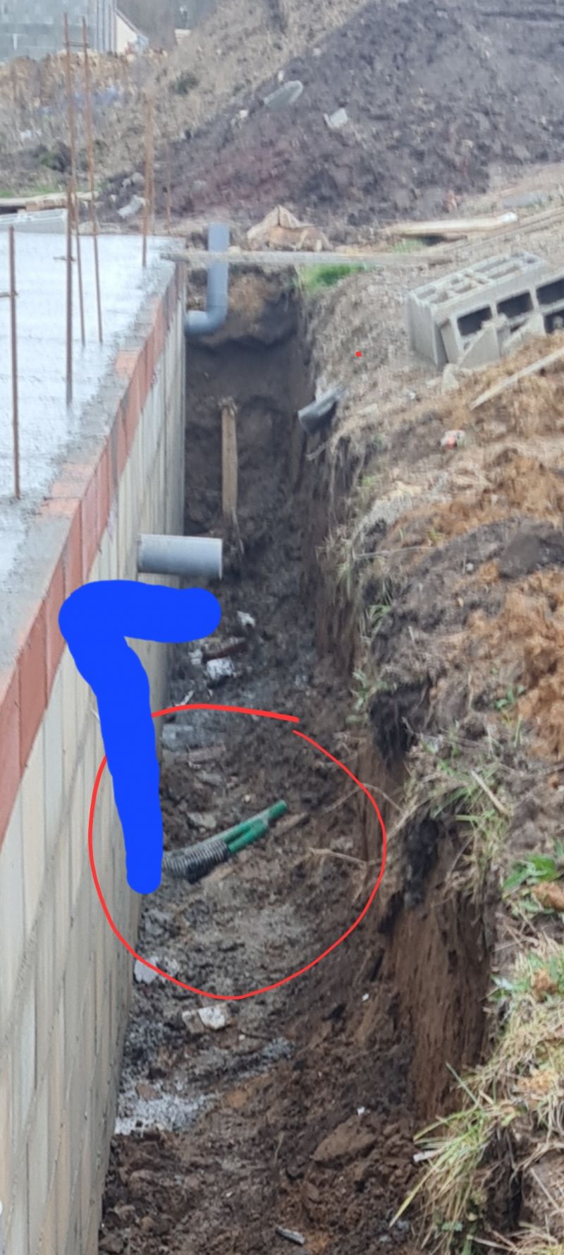

Est ce qu'il aurait pu laisser au sol à l'intérieur du vide sanitaire et faire remontée sur le mur et les faire sortir un peu plus haut de cette manière ?
Merci d'avance.
Dept : Val D Oise
Rien ne l'interdit mais c'est se compliquer la vie pour rien.
Ça va nécessiter des angles à 90°.
Risque d'écrasement lors du remblai.
Possible difficulté voire impossibilité de tirer une ligne dans le fourreau.
